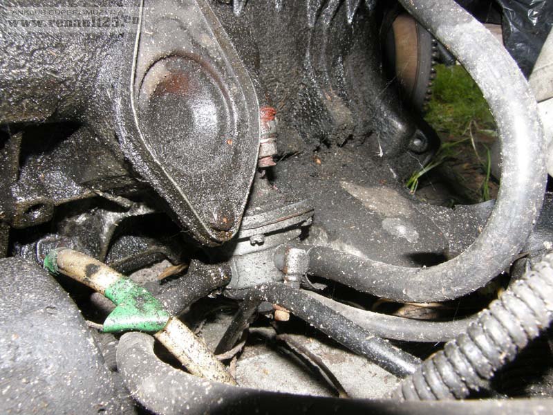

To widze,że i czas na wymiane pompy paliwa - poprzedni włąściciel ją spalił
odiz - 2011-08-11, 14:55
| rafilodz napisał/a: | To widze,że i czas na wymiane pompy paliwa - poprzedni włąściciel ją spalił  | To masz elektryczną???.U mnie GTS 1984 r normalnie na bloku silnika-napęd mechaniczny.Przy wymianie zbiornika na plastikowy wymieniałem wszystkie przewody (zasysanie i nadmiar) i za 2 miesiące pompkę paliwa.Za dużo rdzy ze zbiornika wyciągała i zaworki popadały ((
Adam - 2011-08-11, 16:17
pompa paliwa mechaniczna z gaźnikowej dwulitrówki GTS
obok zaślepiony otwór po aparacie zapłonowym
