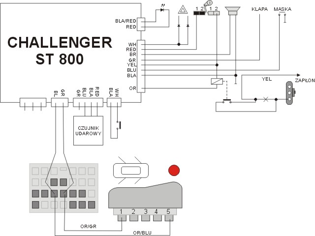

No i zostaBa podjeta decyzja o zalozeniu alarmu. Bedzie do niego tez podlaczony centralny zamek.
Zulus pamietasz jak wyglada sterowanie centralnym zamkiem (plus czy masa), ewentualnie jak podlaczales.Tez podlacze pod przycisk zamykania drzwi bo to jest chyba miejsce najwygodniejsze.
Zulus - 2005-06-21, 22:44
Centralny sterowany jest plusem wiec odwrotnie niz wiekszosc alarmow czyli trzeba zastosowac przejsciowke na przekaznikach. ja to zrobilem tak jak na rysunku. na rysunku z przekazniczkami pod nozki 1 i 2 podlaczasz sygnal z alarmu (sterowanie masa) a do 3, 4 i + wpinasz sie kabelkami polaczonymi z nozkami przelacznika centralnego.
Tombog - 2005-06-22, 10:53
Sorry, że namieszam, ale ja podłączyłem u siebie tylko kabelki sterujące CZ od alarmu do przycisku, bezpośrednio do nóżek 1 i 5. Może jednak nie każdy alarm jest odwrotny, albo ja mam nietypowy alarm. Oto jak miałem podłączony alarm w reni TX. Przerysowałem łopatologicznie, i potem zamontowałem go do V6.
Schemat do pobrania w download w pdfie.

Więc tak, własnie sprawdziłem schemat centralnego zamka (dostepny do sciagnięcia w dziale download w elektryce zdjecie nr7). I cały centralny zamek jest sterowany + (plusem). W alarmie sterowanie centralnym jest u mnie minus wiec bez przekazników się nie obędzie. Admin może mieć sterowanie plusem i wtedy nietrzeba miec przekażników bo wyjścia z przełącznika są podłączone do sterowania głównego przekażnika centralnego (do jego cewek).
Tombog - 2005-06-23, 14:31
schemat CZ zmieścił się też tutaj :
http://www.renault25.eu/viewtopic.php?t=48
trochę zapomniałem o nim
