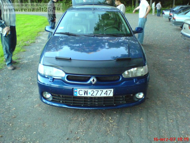

| Adam napisał/a: | trzeba było na Wawrzkowiznę w weekend podjechać. Pogadał byś z RedHead'em - właścicielem Safrane BiTurbo
Obrazek |
Ale gość ma wiedzę czy tylko samochód? :/
Co to za dziwne czarne "bleee" na masce?
MichalS - 2015-07-02, 15:50
To blee to stanik samochodowy, chroni przed kamyczkami itp a podobno niektórym się podoba
Bądź BRA, jak kto woli
