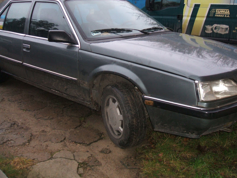

Fotki z pracy:

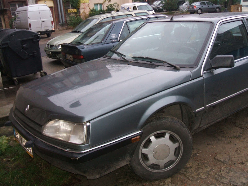

sytuacja jest kuriozalna po zmianie tych elementów samochód poszedł jakieś 5 cm do góry. Podczas ruszania dostaje jakieś dodatkowe 5 a samochód z przoduwygląda jak terenówka albo monster truck.
Tył oczywiście stoi jak wszędzie czyli dość nisko.

Renia po wymianie - stoi bardzo wysoko:
