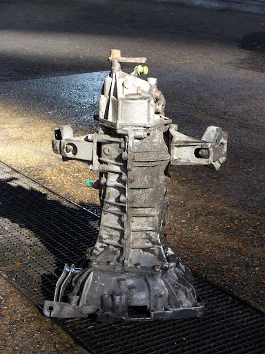

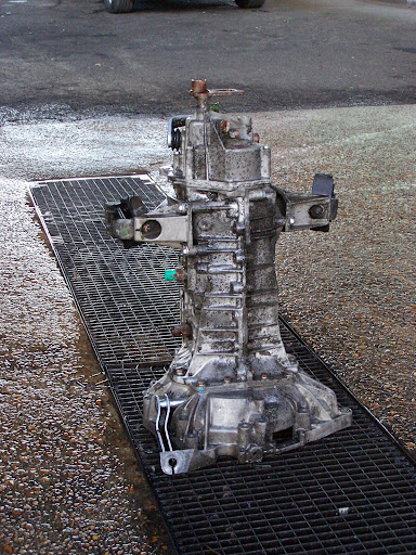

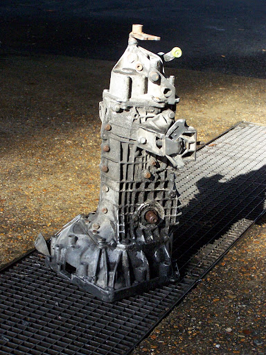

poadamowa skrzynia biegow wrocila do ojczyzny. ciezko miala w Polsce:
po dwoch sesjach na myjni typu karcher i wylaniu na nia wszelkich pochodnych ropy naftowej jakimi dysponowalem, zrobilo sie jej jakby lepiej
W czwartek, wraz z nowym silnikiem o przebiegu 100 kkm, zostanie zamontowana w reni.

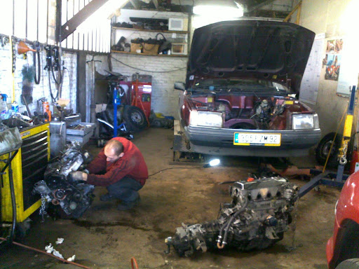

lipidor - 2010-10-21, 14:05

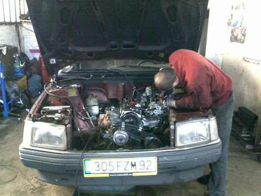

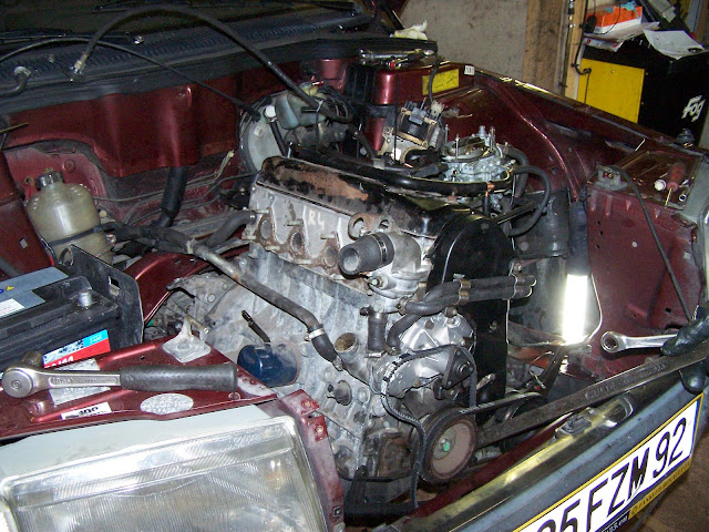

No i Wielki Dzien nadszedl. Wymieniamy reni serce i dusze.
Pracowalismy z Darkiem (to znaczy, oddajac sprawiedliwosc, Darek pracowal a ja delektowalem sie bimbrem z fig) przez caly robotniczy dzien. Przez caly ten dzien Darek wyjal silnik wraz ze skrzynia biegow, poprzekladal osprzet (bez jaj, podawalem mu narzedzia, czyscilem podzespoly, tez cos tam poprzekladalem), tak ze na piatek pozostalo tylko dokrecic wsporniki do silnika i wrzucic calosc pod maske.
W ciagu dnia podrwilismy z beemek i z audi na rope, udowodnilismy wyzszosc silnika benzynowego od tego na rope, ponawijalem o zlotach R25, wymienilismy poglady etniczno-polityczne, po czym Darek wsiadl na skuter i pojechal do domu.
Na jutro zostalo wrzucic silnik i poskladac reszte do kupy. Niestety, nie bede mogl asystowac, poniewaz mam umowiana wizyte z elektrowni. Bedo zmieniac u mnie licznik bo ponoc cos im sie w rachunkach nie zgadza. No ale to ich problem, jak nie potrafia liczyc.
Ponizej kilka zdjec z reszty dnia:
O, a tutaj prowadze dzialalnosc propagandowa na rzecz Fanklubu. Marek - capo di stabilimento - twierdzi, ze ludze rozni zauwazaja naklejki i pytaja o co w tym chodzi. Nie wiem, czy capo udziela odpowiedzi, wazne ze ludzie pytaja.

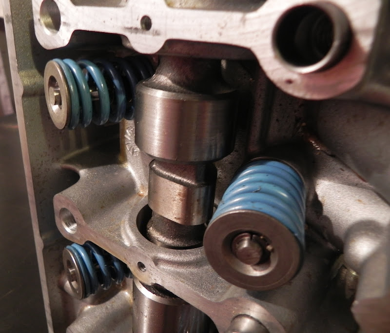

Nowy silnik strasznie kopci. Diagnoza: nieszczelne uszczelniacze zaworow. Na szczescie mam zapasowa glowice, ktora postanowilem zregenerowac. Podocieralem zawory, zalozylem nowe gumki, oddalem do splanowania.
Dzis wymiana. Pod koniec dnia nowa glowica zajela miejsce poprzedniej, pozostalo poprzykreacc osprzet. Niestety z powodu popoludniowo-wieczornych ciemnosci zostalem zmuszony odlozyc to do jutra.
Jutro wielki dzien

Właśnie za 90 euro wyrwałem nowiusieńką, jeszcze zakonserwowaną głowicę.
Biorąc pod uwagę fakt że samo splanowanie głowicy kosztuje tutaj ponad 70 euro...
Montaż nastąpi jak tylko kupię nową uszczelkę.
Pytanko do ekspertow:
Glowica jest pod wtrysk, ja mam gaznik. Bedzie jakis problem z innym ksztaltem otworow pod kolektorem dolotowym? Tu jest miejsce na wtryskiwacze, moje otwory sa okragle.
MaciejR21 - 2011-04-27, 08:33
Nie będzie problemu. Problemem natomiast może być wałek rozrządu który w silniku z wtryskiem może mieć inne fazy otwarcia zaworów.
Gdybym ja montował taką głowiće , na pewno dotarłbym jeszcze zawory .
lipidor - 2011-04-27, 11:17
a słyszałem o bezproblemowym przerabianiu gaźnika na wtrysk... zabiłeś mi kołka Maciek.
MaciejR21 - 2011-04-27, 20:55
Teoretycznie i w zasadzie praktycznie można to sprawdzić.
Ustawiasz identyczne luzy w swojej i nowej głowicy . W nowej musi być założone koło zębate.
Obracasz silnik i patrzysz w jakim momencie zaczyna otwierać się zawór ssacy. W tym momencie zaznaczasz sobie położenie koła względem głowicy.
Teraz bierzesz nową głowicę i obracasz koło. Jak zawór ssacy zaczyna się otwierać ( krzywka dochodzi do dźwigni , luz zaworowy 0,0 ) , sprawdzasz czy koło zębate ustawiło się identycznie co do zęba , z oryginalnym kołem i głowicą.
To samo robisz dla zaworu wydechowego. Wystarczy test na jednym cylindrze zrobić.
lipidor - 2011-04-27, 21:12
Fajnie by było mieć w takim razie drugi blok silnika żeby było do czego przykręcić głowicę.
MaciejR21 - 2011-04-28, 07:30
No wałek rozrządu obrócisz bez przykręcania głowicy, a punkt odniesienia masz ustalić sobie na głowicy. Możesz mieć obie głowice zdjęte i dasz rade to sprawdzić .
