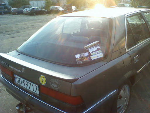

areckicz - 2010-02-27, 22:46 Temat postu: Miła Dzis nabylem Renault 25 TX nazwalem ja wraz z Andzia ,,Miła,,
Stan blacharki extra lecz czeka mnie wymiana;
-przednie amortyzatory (skacze jak zaba)
-tylne amortyzatory ( ale da sie jeszcze posmigac na tych)
-przednie lozyska
-silniczek taylnej wycieraczki
i to by bylo na tyle
a do zrobienia to tak:
-drzwi pasarzera sie nie otwieraja - usterka zrobiona
-brak lewego halogenu a prawy nie swieci
-nie ma z tylu hamulcow wogole
i na tyle
Legenda:
zrobione
nie zrobione
silnik ladny suchy brak wyciekow z silnika czy ukladu wspomagania (maglownicy)
ladnie pracuje na benzynie jak i na gazie
na biegu jalowym 900tys obrotow mysle ze to dobrze
przebieg na liczniku 180 tys ale kto to wie czy oryginalny
fotki ktore mi sie udalo dzis zrobic
http://picasaweb.google.pl/areckicz/Reno25#
jutro sprzatanie i dokladne ogledziny Miłej [/b]

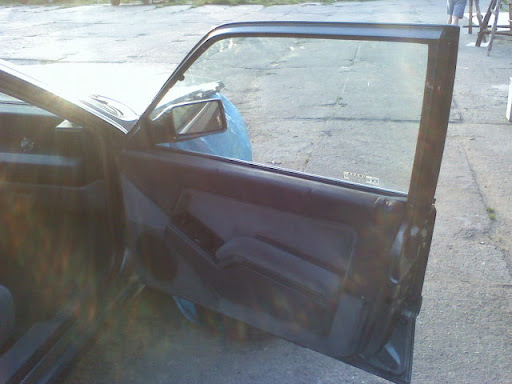

areckicz - 2010-03-02, 21:24
Dzisiaj robilem zamek drzwi prawych, jak pisalem w pierwszym poscie sie nie otwieraly
odkrecilem caly zamek i go wyciagnolem i okazalo sie ze zadzior z peknietej plastikowej obudowy zadarl sie pod zatrzaski, zadzior wyrwalem i drzwi dzialaja spowrotem:)

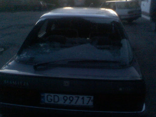

Dzis w nocy mialem wlamanie do Reni
zginelo radio CB radio samochodowe MP3
i chamsko odcieli antene od CB
ale chyba nie otwierali schowka bo zmieniarka do plyt lezy jak lezala
na ostatnim zdjeciu widac slad buta na siedzeniu

areckicz - 2010-06-03, 21:59
i kolejna szyba rozsypana w drobny mak ale to od slonca wysadzilo ja na zewnatrz
to wina ze stoi na 2 klockach z przodu i nie sa one rowne wysokoscia i buda jest przekoszona na jedno prawe tylne kolo i dlatego rozsadzilo na sloncu

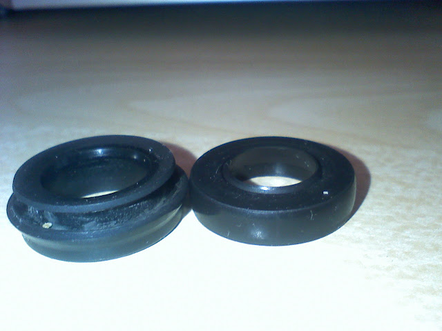

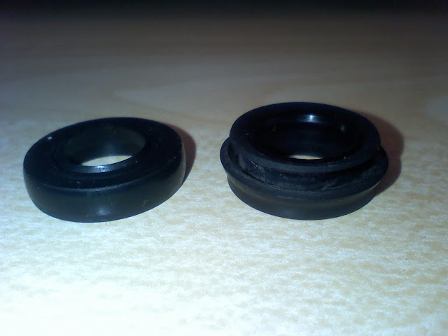

Dzis rozebralem pompe hamulca w celu wymiany gumek (uszczelniaczy) w zwiazku ze schodzacym pedalem przy wcisnieciu hamulca

areckicz - 2010-07-19, 21:18
u mnie nie moge dostac zestawu naprawczego pompy hamulcowej a dokladnie chodzi mi o gumki co sa na tloczkach
MaciejR21 - 2010-07-19, 22:38
Do mojej pompy pasują uszczelki z Forda transita o ile dobrze pamiętam. Trzeba szukać zestawu naprawczego po wymiarch ( srednicach ) tłoczków / uszczelek.
Do mojej pompy akurat nie było oryginałów ale pamiętam że jak przeglądałem katalog intercarsu on-line to do 2 litrówek były ( mniejsza średnica ) .
