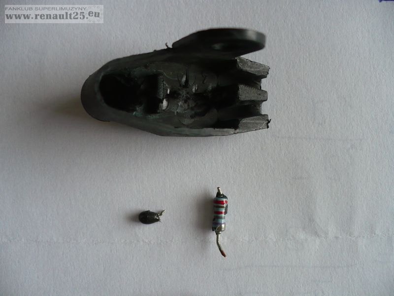

Po czym postanowiłem się popastwić nad starym czujnikiem.
"Czujnik właściwy" zalany jest jakimś tworzywem. Przy pomocy dremela wyfrezowałem sobie drogę do wnętrzności czujnika.
Na zdjęciu poniżej widać efekty dłubania - rezystor i termistor.
Niestety wypełniacz jest zbliżony właściwościami do bakelitu - twardy i pylący przy obróbce - więc cieniutkie przewody łączące termistor z rezystorem zostały niepostrzeżenie zmielone.
Niemniej jednak z ułożenia i śladów wnioskuję, że były połączone równolegle
Na zdjęciu poniżej - od góry: czujnik "nowy", schemat, obudowa i wnętrzności starego czujnika, zmontowany naprędce układ zastępczy.

Rezystor - sześć pasków - czerwony-brązowy-czerwony-zielony-brązowy-brązowy (przy czym trzy ostatnie bez wielkiej pewności). Na ile zdołałem ustalić 21 kOhm (1% tolerancji, do 100 st. C). Pomiar miernikiem - 18 kOhm (ale miernik chiński, który musiałem wcześniej naprawić).
Termistor - bez pomiaru - pewnie uszkodzony.
Na podstawie pomiaru czujnika nowego określam termistor na jakieś 2,7 kOhm (NTC). (niestety warunki wyznaczania charakterystyki termistora dalekie od laboratoryjnych - pomiarów mogłem dokonać tylko dla 22, 21, 18, 5 i 1 st C - wyniki od 2,9 do 5,54 kOhm)
Po raz kolejny niestety - dostałem tylko rezystor 22 kOhm i termistor 2,2 kOhm. Taki układ zastępczy przy 0 st. C daje wskazanie + 12 st. C

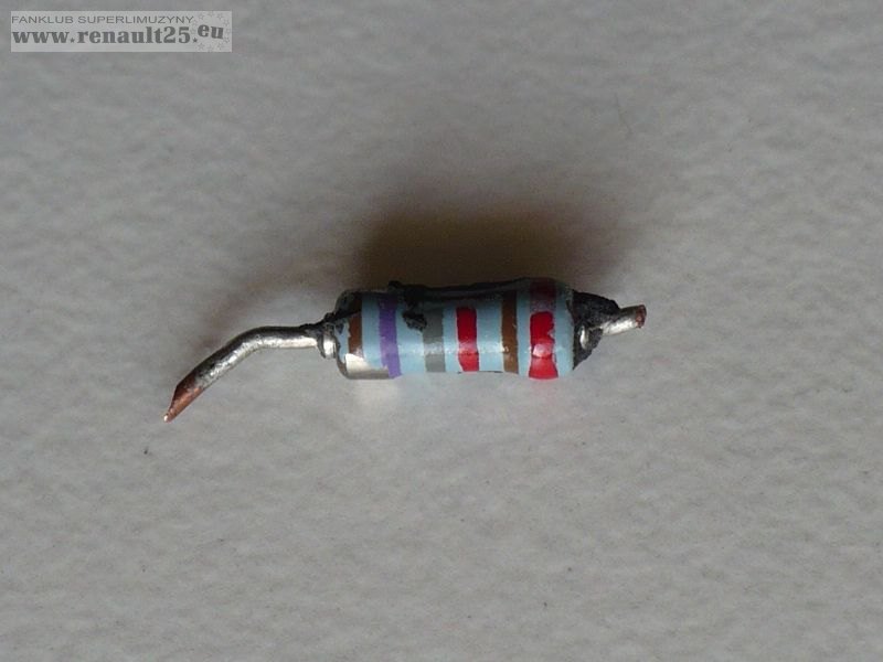

Korekta do moich ustaleń:
Po pierwsze źle zidentyfikowałem opornik - dopiero po wklejeniu zdjęcia ujrzałem na powiększeniu, że kolory pasków są inne (oczy już nie te, co za młodych lat, nocna pora i słabe oświetlenie).
Załączam powiększenie opornika.
Ponieważ z pomiaru wyszło mi 18 kOhm to kolejność pasków jest wg mnie następująca:
Brązowy - fioletowy - zielony - czerwony - brązowy - czerwony.
Daje to opornik precyzyjny 17,5 kOhm z tolerancją 1% i współczynnikiem temp. 50
(dekodowanie pasków w drugą stronę dałoby jakieś 21 MOhm więc to wykluczyłem).

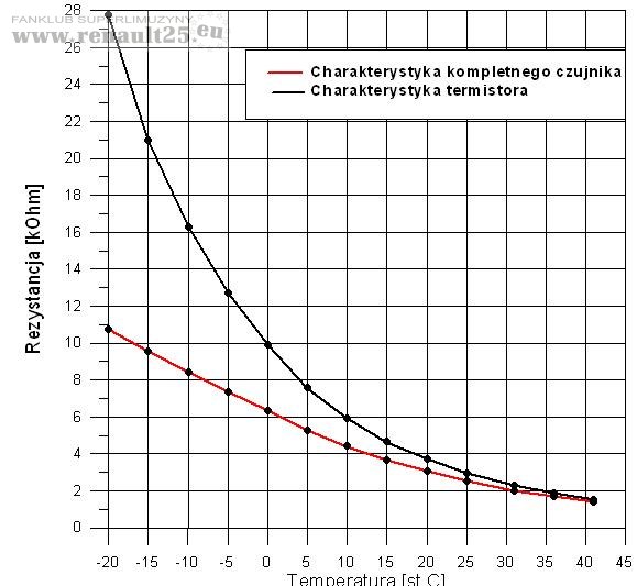

W wolnej chwili podłączyłem zamiast czujnika zwykły potencjometr 10 kOhm i metodą żmudnych pomiarów (odczyt wskazania z wyświetlacza, pomiar oporu potencjometra) sporządziłem charakterystykę czujnika.
Znając wartość oporu zastępczego i stałego opornika wyznaczyłem charakterystykę samego termistora.
I wychodzi mi, że to może być 2,2 kOhm. Jak zdobędę opornik 18 kOhm to sprawdzę (nie znalazłem nigdzie źródła oporników precyzyjnych 17,5 kOhm).
