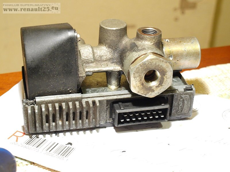

Na początek kilka fotek.

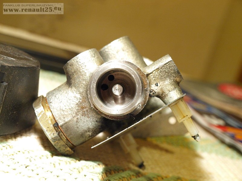

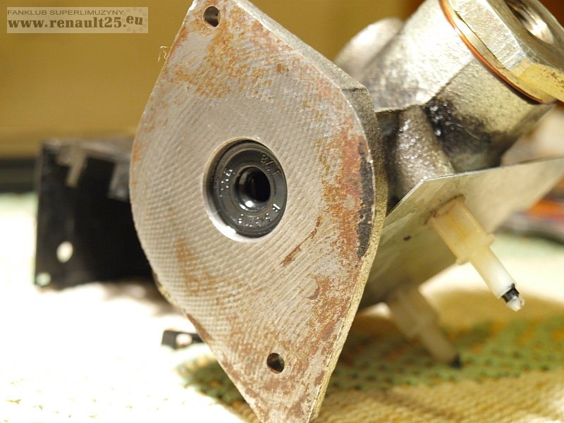

Tak wygląda częściowo rozebrany zawór. Widać zdemontowany silnik krokowy. Wlot oleju pod wysokim ciśnieniem (od przodu ) i wylot oleju do zbiornika wyrównawczego pod niskim ciśnieniem ( u góry ).
Na drugim zdjęciu zakuty stalowym kapslem czujnik położenia iglicy zaworu. Nie ma jeszcze pomysłu jak się do niego dostać o ile zajdzie taka potrzeba.
Na trzecim widać gumowy wypełniacz , którym zalana jest cała elektronika. Tutaj już częściowo usunięty.
Spód płytki też już oczyszczony. Druga strona o ile będzie taka potrzeba , będzie droga przez mękę.

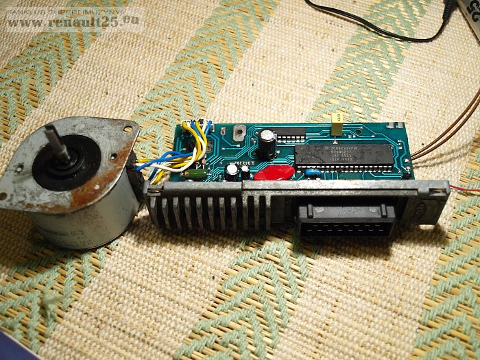

Odkopałem tez całą elektronikę . Jest tam jakiś mikrokontroler albo mikrokomputer motoroli . Nic w sieci nie można znaleźć na temat tego układu. Poza tym wzmacniacz operacyjny , stabiizator z reseten , kilkanaście tranzystorów i innego badziewia . Nie pozostaje mi nic inneg jak sprawdzać i ew. wymieniac wszystko po kolei za wyjątkiem mikrokomputera. Większośc rzeczy w SMD więc robota nie ciekawa .

Bardzo prawdopodobne że przyczyną usterki jest uszkodzenie układu LM2901 , poczwórnego komparatora napięcia.
Na czujniku położenia nie występuje żadne napięcie. Kompletnie nic , mierzone miernikiem oraz oscyloskopem.
Układ kosztuje kilka zł , no ale niestety w domu takiego nie posiadam i dalsze odkrycia będą niebawem.
Ciężko się robi bez schamtu czy chociażby noty katalogowej mikrokomputera . Gdyby ktoś jednak całkiem przypadkim znalazł notę mikrokomputera widocznego na zdjęciu albo podobnego to bym się bardzo ucieszył .

Powoli sprawdzam wszystkie elementy na płytce i są ok .
Co do mikrokontrolera to wygląda on na sprawny , przynajmniej częściowo. Silnik krokowy jest sterowany z niego właśnie. Gdyby okazało się że on nawalił być może dało by radę go odczytać oczywiście mając jego notę katalogową bo beż tego lipa .

Wymieniłem komparator LM2901 , kilka kondensatorów z czego jeden miał luźne nogi.

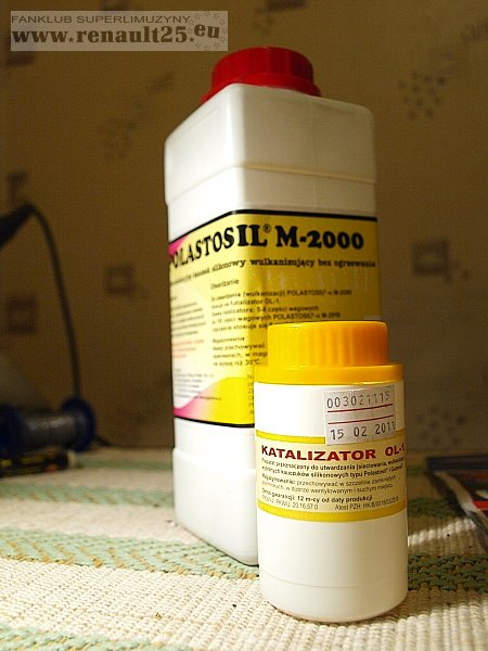

Najważniejszą rzeczą w całej operacji jest silnikon RTV. Do tego celu użyłem polskiego wyrobu POLASTOSIL M-2000. Po zastygnięciu tworzy się z tego przeźroczysta guma i nawet lepiej niż czarna bo gdyby zaszła kiedyś potrzeba dłubania , będzie widać wszystko w środku.
Jedynym minusem tego środka jest fakt że po zmieszaniu składników , trzeba umieścić preparat w próżni aby odessać powietrze z zachodzącej reakcji. W tym celu zmontowałem na szybko naczynie próżniowe ze słoika i zamontowanego zaworu w zakrętce . Do zrobienia próżni posłużyła mi pompa którą używam do klimatyzacji.

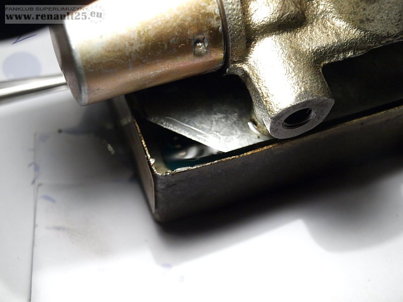

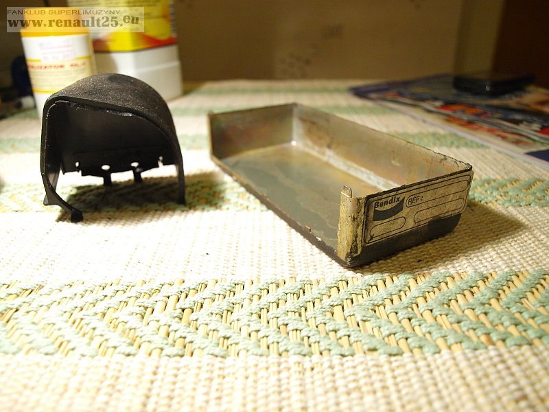

Tak wyglądają obudowy w których wszystko jest schowane ( zalane )

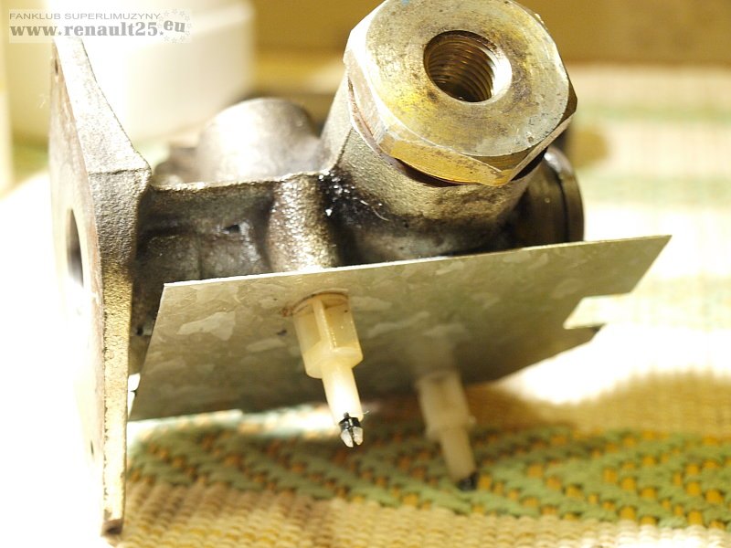

Na kolejnym zdjęciu goły zawór ze zdemontowanym czujnikiem i silnikiem krokowym. Widać też blachę która osłania elektronikę a która także jest zalana w gumie.
Tutaj miejsce w którym wchodzi oś silnika krokowego
a tu , gniazdo czujnika położenia iglicy
Pozostaje teraz wszystko zamontować na swoje miejsce , oraz złaczyć to z elektroniką
Tutaj cały układ przygotowany do zalewania
Po kilku chwilach , wszystko zostało zalane polastosilem i teraz tylko trzeba zaczekac aż preparat się zwulkanizuje po czym sprawdzić czy będzie to działać w samochodzie
