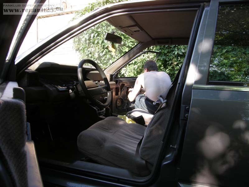

Dziś po pracy obejrzałem sobie przednie drzwi pasażera - oprócz tego ze klapka schowka połamana i wstrętnie klejona plus nity ,to szyba ustawiona na deseczce (co by nie spadła) , linka zerwana ,sam silniczek działa.
Taka linka jest wymienna ? czy cały mechanizm trzeba ?
A w drzwiach kierowcy jak za nisko opuszcze ,to niestety przeskakuje - i musze ręcznie wspomagac szybe ,żeby zamknąć ;/

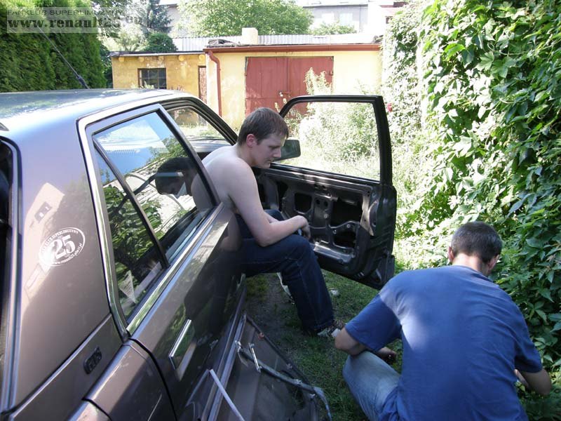

rafilodz - 2011-07-10, 11:23
| heinzu napisał/a: |
i sie od razu naprawi  |
I naprawione - wczoraj
Heinzu i Adam pomogli - wymiana siłownika i szybka śmiga aż miło
Adam - 2011-07-10, 11:32

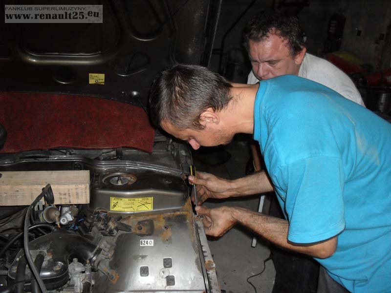

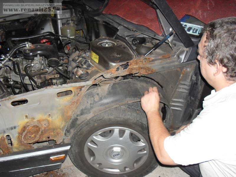

rafilodz - 2011-10-05, 21:12
Właśnie z bardzo dużą pomocą Oleksa pospawaliśmy - raczej Oleks pospawał, a ja się uczyłem patrząc - `dzwon - czy kielich - czy jak to się tam nazywa` przedni, lewy - był w opłakanym stanie i się przesuwał. Teraz wygląda lepiej niż fabrycznie zrobiony.
Fotki przed spawaniem:
P.S.Mam nadzieje ,że Adam wrzuci jutro fotki `z planu`
Adam - 2011-10-06, 19:24
Fotoreportaż z prac
jaclaw - 2011-10-06, 21:29
widze zes się na niego upał nie na zarty
hmm..SUPER
heinzu - 2011-10-07, 16:56
wygląda ekstra, aż strach pomyśleć co jest pod moim błotnikiem
rafilodz - 2011-10-09, 17:05
| jaclaw napisał/a: | widze zes się na niego upał nie na zarty
hmm..SUPER |
dokłądnie -spodobało mi się to autko - Espace poszedł na drugi plan i ile się da - tyle się będe starał je ratować
A jak pokazała trasa na zlot - spawanie git ,a i autko jeżdziło po górach bez problemów

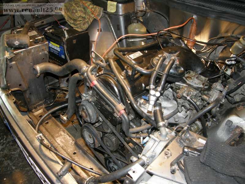

rafilodz - 2011-12-15, 20:18

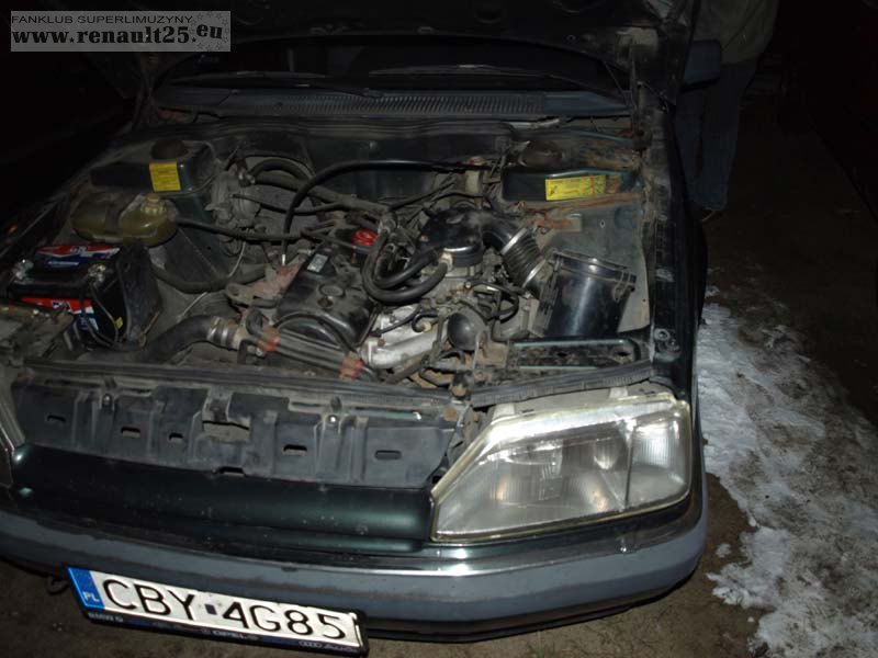

Dziś niezła masakra.
`eRKa` zaczęła tracić moc w czasie podróży, następnie usłyszałem coś jakby zbliżający się helikopter.Po zjechaniu na pobocze od razu zgasła i już nie miała siły zakręcić.
Otworzyłem maske - usiadłem, dzwonie po pomoc i ... pękł sobie wężyk - niezły był gejzer.
P.S.Właśnie patrze - a to mój 100-tny post heh
Adam - 2011-12-15, 21:25
przegoniłeś staruszkę. Pewnie uszczelka pod głowicą
MaciejR21 - 2011-12-15, 22:54
Raczej zagotował silnik. Silnik stracił moc bo tłoki "spuchły" . Dlatego też nie chciał zakręcić. Termostat się zaciął , albo jeździłeś bez płynu.
Trzeba patrzeć co tam sie na liczniku dzieje a nie o dupie marynie za kierownicą gadać .
gzara - 2011-12-15, 23:25
Mi ostatnio też pękł al normalny cienki i oczywiście pod domem. Bez problemu wymieniłem i uzupełniłem płyny. Ale ten co u ciebie, do chłodnicy to u mnie jakiś taki spóchnięty jest, muszę go wymienić.
Adam - 2011-12-16, 07:19
Jacek ma taki silnik co wymontowaliśmy z GTSa. Jakoś sie trzeba dogadać. Wymienimy na szybko w garażu.

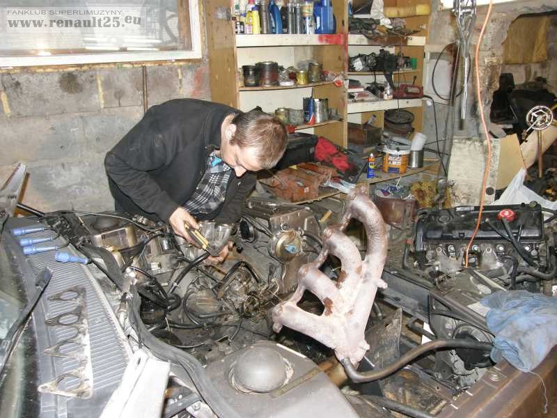

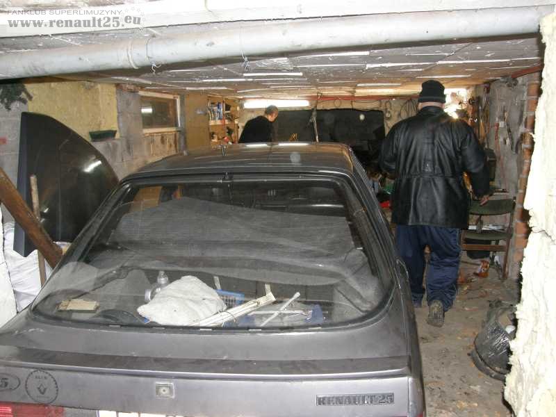

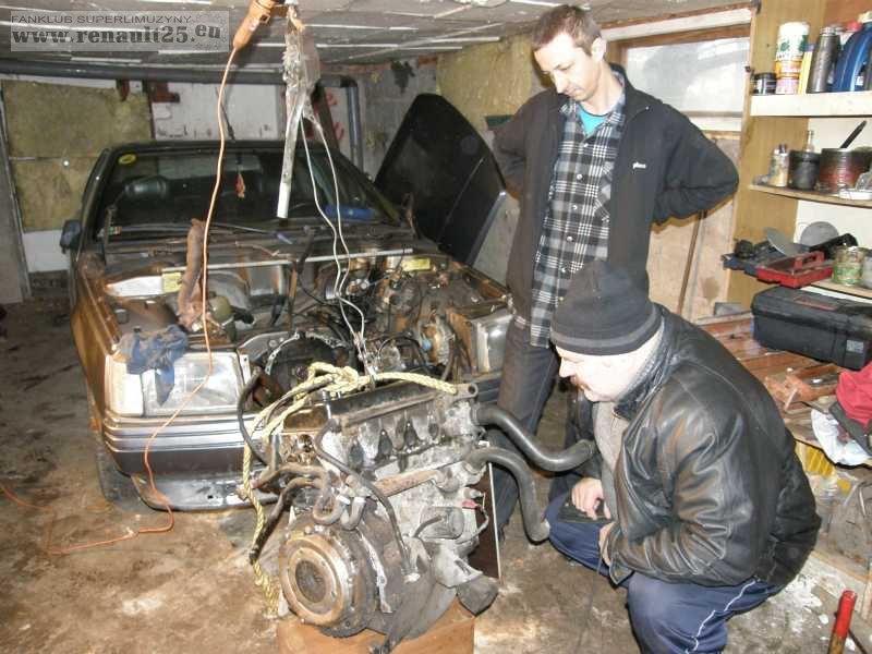

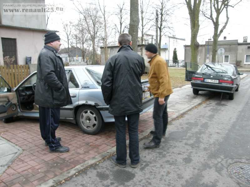

rafilodz - 2011-12-17, 16:58
Dzisiejsza praca :
Adam - 2011-12-17, 17:13
ech te zdjęcia z komórki. Pora na porządną fotorelację
andrzejk - 2011-12-17, 19:07
Brawo i szacunek Panowie
heinzu - 2011-12-17, 19:38
| Adam napisał/a: | | ech te zdjęcia z komórki. |
e tam, Rafi ostro kopcil
Widze że fotograf tylko fotografował
jaclaw - 2011-12-17, 21:12
w sumie silna ucka ekipa...
i bez piwa sie silnik panie tego wyjonł...
cuda panie cuda...
jakbymy sie uparli i tak z rana wystartowali to RAFIK by juz smigał
$SKORPION$ - 2011-12-17, 21:12
A potem napisze....wymieniliśmy silnik.....
Wiadomo znowu Adaś nawalił. Zabierzcie mu ten aparat i klucz do ręki niech weźmie ...obibok jeden

Dziennik pokładowy :
1.Rano z Adamem podjechalismy kupic olej,płyn hamulcowy i troche benzynki.
2.Garaż u Jaclawa - Adam niestety musiał pojechać coś pozałatwiać,ale z Jacławem i Marcinem wstawiliśmy drugi silnik na miejsce.
3.Przykrecałem reszte części - alternator,pompe wspomagania i starałem się dojść z Jacławem co jest od czego
4.Próba odpalenia zakończyła się fiaskiem - okazało sie ,że urwał sie przewód od czujnika położenia wału - na samym końcu i nie było tego widac.
5.Adam podwiózł drugi i opaliło z benzynki nalanej do gaznika - niestety cos jest poprzestawiane z przewodami i paliwo nie dociera do gaźnika z pompy.
6.Jutro montuję gaz - a raczej dwa przewody - niestety musze to przerobić i sprawdzimy z Jacławem czy z gazu ruszy.
To na tyle.

Dokumentacja dalszych prac:
silnik w środku ale jeszcze trochę problemów zostało. Zobaczymy co jutro dzień przyniesie.
