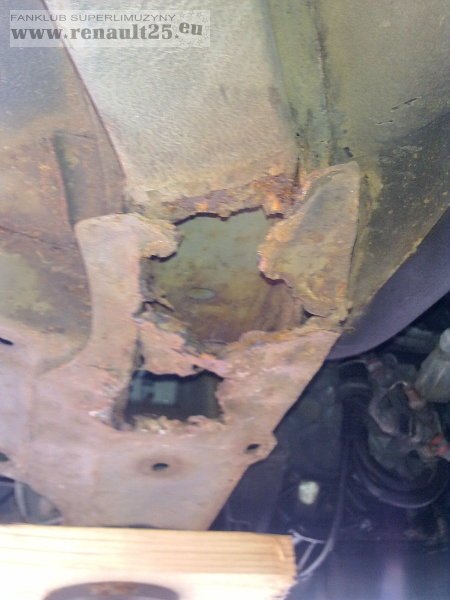

Jak już wspominałem , jakiś czas temu zabrałem się za naprawę podwozia.
Uszkodzone okazały się podłużnice . Po wycięciu do czystej blachy , trochę ich niestety brakuje ;).

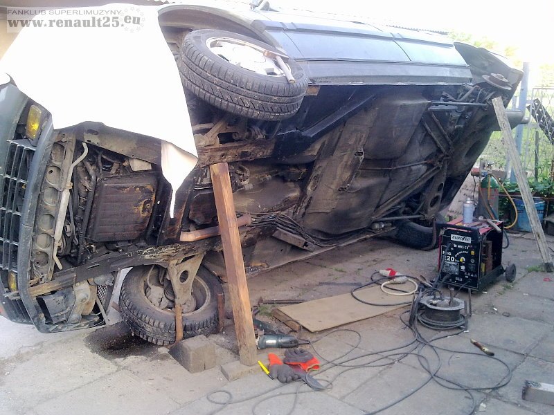

Praca pod podniesionym samochodem niestety nie należy do ani łatwych ani przyjemnych i czy to koziołki , czy kanał czy podnosnik .
Do dalszych prac postanowiłem więc przewrócić samochód na bok.
Przeszukałem sieć i znalazłem PRLowski patent , na kołyski służące do tego celu.
Z pomocą teścia zmajstrowaliśmy takie wynalazki i dziś przyszedł czas na operację.
Było ciężko.
Pięciu chłopa było potrzebnych żeby obrócić samochód. Powoli kombinuję jakiś zmyślny podnośnik żeby można było to zrobić samemu lub w dwie osoby.

Witek S - 2012-05-08, 07:52
Fajny patent, pamiętam podobne za czasów PRL.O wiele wygodniejszy niż stawianie auta na podstawach kobyłkach gdzie wszystko na łeb się sypie lub kapie jak odrdzewiamy czy malujemy.
Ma tylko 2 małe wady wymaga użycia kilku osób do położenia autka i zalecana jest ładna pogoda.

oleks - 2012-05-11, 21:28
Wow zaskakujące rozmiary zniszczeń.
Szczerze mówiąc trochę Reniek widziałem i nawet w kawałkach ale czegoś takiego i w tym miejscu jeszcze nie.
:shock:
Może coś było robione? Dziwne
MaciejR21 - 2012-05-11, 21:32
O to chodzi że nie było nic robione.
Zanim to porządnie ostukałem to wyglądało to niemal idealnie.
Pęknięcia konserwacji było widać i nic więcej.
Potem dopiero się zaczęło.

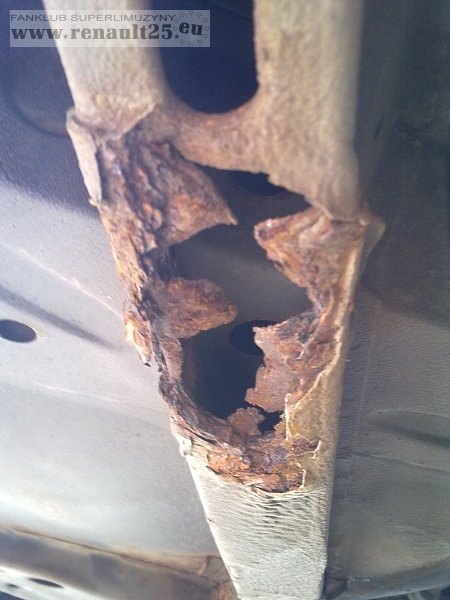

MaciejR21 - 2012-05-19, 21:32
Prace w toku.
Znalazłem jeszcze kilka rzeczy do naprawy a że pogoda była jaka była , to spore opóźnienia.
Próg kierowcy w 4 miejscach , najgorsze na samym końcu przy podporze na lewarek.
Poza tym 4 cm spodu podłużnicy po stronie pasażera i zapewne odcinki progów po stronie pasażera ale teraz mam tam słaby dostęp.
Jeśli chodzi o progi to są one zdrowe, natomiast zgniły szwy na progach.
Znalazł się też winowajca.
W progach są otwory którymi powinna wyciekać woda która się tam dostaje . W moim wypadku otwory te były nie drożne. Woda zostawała więc w środku i sprawa wyjaśniona . Z tego samego powodu zgniły też kawałki poszycia od strony koła w miejścu gdzie jest przykręcana śrubą, dolna część błotnika.
Takie same otwory są w drzwiach i warto je od czasu do czasu sprawdzić.

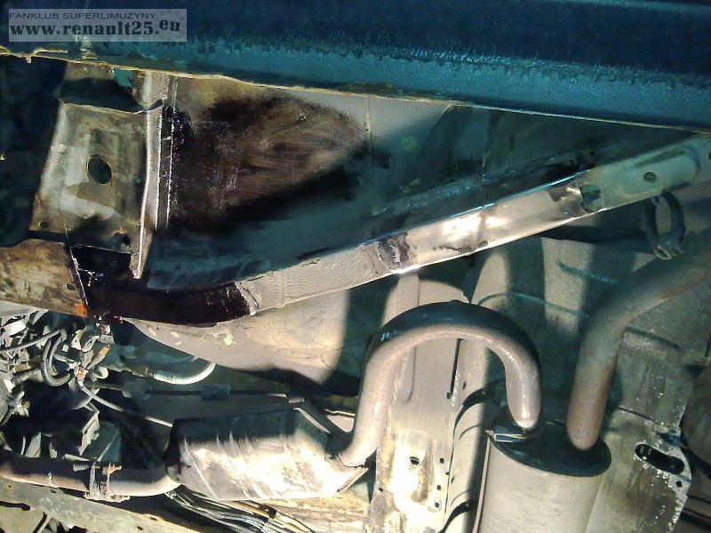

MaciejR21 - 2012-05-22, 20:47
Dłubania ciąg dalszy. Dziś skończone zostało spawanie tego co można zrobić w tej pozycji auta, Wszystkie gołe blachy pokryte zostały preparatem hamującym rdzę . Jutro jak czas pozwoli , pokrycie wszystkich spawów gumą oraz nałożenie konserwacji .
Zdjęcie sprzed kilku dni z naprawioną już podłużnicą
