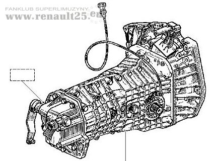

po co ta dziura ?
co ja dalej mam z tym fantem zrobić...? ziemniakiem to zatkać...?

Oluś - 2012-12-08, 00:00 Temat postu: a co to jest?? Skrzynia z Espace II z napędem na 4 koła?? i to jest wyjście na dyferencjał?? czy jak go zwał??

Jeśli to UN1 to tutaj powinno być mechaniczne podłączenie prędkościomierza. chyba

jeśli dobrze myślę to powinno wyglądać to tak:
Adam - 2012-12-08, 14:45
może i napęd linki szybkościomierza. W skrzyni Jacława jest impulsator więc tego mechanizmu nie ma bo jest niepotrzebny. Pewnie jest to od srodka zaslepione i tyle
heinzu - 2012-12-08, 15:32
Jeżeli jest to UN1 to są oba podłączenia prędkościomierza do wyboru - tak wyczytałem
mechaniczne to co w kółku, a do impulsatora to nie to zielone obok?

Kolejnego kolegę forowicza (witaj Jacław), mającego problem ze skrzynią biegów, odsyłam do niemieckiego forum : http://www.renault25.de/MGetriebe.php . Jak wynika z rysunku jest to skrzynia UN1 Różni się od NG3 sposobem sterowania (inne dźwignie) i dosyć zasadniczo przełożeniami i to nie tylko poszczególnych biegów ale i przekładnią glówną. Jak widać z opisu skrzynia ta ma tylko elektroniczne sterowanie licznikiem. Owa dziura służy do zamocowania impulsatora. Innego niż znanego z modelu NG3. Odszukaj tabliczkę znamionową tej skrzyni(jest pod którąś śrubą tylnego dekla) i na podstawie tabelki ustal model do którego pasuje). Inaczej może się okazać, że przerobiłeś auto na bolid lub ciągnik rolniczy. Nie licz, że z dwuch skrzyń zrobisz jedną. Skrzynia UN1 ma zupełnie inną budowę wewnętrzną i niewiele części jest współwymiennych.

| taxi.wroclaw napisał/a: | | dziura służy do zamocowania impulsatora |
ta skrzynia ma impulsator w innym miejscu, kawałek obok
heinzu - 2012-12-09, 07:27
| Adam napisał/a: | | ta skrzynia ma impulsator w innym miejscu, kawałek obok |
czyli to zielone na zdjeciu? to wychodzi na to że ja mam racje

skrzynia UN1 z impulsatorem. Widoczna sporna "dziura"
czyli tak ma być i montować

Otwór w skrzyni biegów służył do zamontowania trybu zdawczego na linkę szybkościomierza . Miały go skrzynie biegów : UN1-003 ; UN1-S-01 ; UN1-004 ; UN1-S-02 ; automatyczne skrzynie biegów z korpusem o nr 4141-70 ; 4141-S-13 . Powyższe dane przedstawiam z katalogów Renault 25 z roku 1984 , które są na sprzedaż . Przedstawiają samochód Renault 25 rozłożony na czynniki pierwsze czyli do danej śrubki .

Sprawdziłem w katalogu z roku 1989 i w/w otwór na linkę szybkościomierza miały następujące skrzynie : UN1-04 , UN1-S-04 , UN1-S-07 , UN1-S-09 , UN1-18 , UN1-S-08 , UN1-08 , automatyczne skrzynie biegów 4141-72 , 4141-S-13 .
