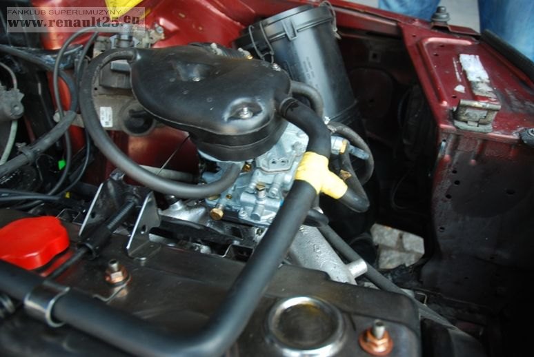

Opis problemu: Normalna procedura odpalania - przed odpalaniem wciskam pedał gazu i puszczam. Auto nie chce odpalić, odpala dopiero gdy naciskam gaz podczas odpalania, po odpaleniu nie wskakuje na wysokie obroty, lecz na ~1500 i odrazu spadają i auto gaśnie. Czyli ssanie nie działa. Próbowałem porobić coś przy gaźniku ale wszystko na nic. Dużo linków z downloadu nie działa, jest może gdzieś bardzo dokładny schemat gaźnika? Instrukcja, cokolwiek? Dzięki z góry za pomoc.
Gaźnik przy pracującym silniku. Klapki uchylone czyli ssanie nie chodzi.
Rozebrany gaźnik
Brakuje tu części?
250PS - 2014-11-22, 20:11
1. klapy przed uruchomieniem mają być zamkniete-po jednokrotnym kopniaku w gaz 2.po uruchomieniu muszą się uchylić za sprawą działającej membramy korektora ssania widocznej na 1-szym zdjęciu pod trójkątnym dekielkiem po prawej stronie gażnika 3.jeśli nie trzyma obrotów na ssaniu a klapy są podczas pracy na zimno uchylone to w tym momencie mieszanka jest zbyt uboga. 4.wzbogacić skład poprzez wkręcenie śruby reg. znajdującej się w tego trójkątnego dekielka -etapami ,o jeden obrót jeśli jeszcze gąsnie -odrugi obrót 5.prze niskich temp.wskazane jest też do pięciu kopniaków w gaz przed uruchomieniem.Powodzenia

Ssanie jak zaznaczone na fotce.nie musisz zdejmować węży płynu chłodzącego.

pompka przyspieszacza przed nosem na środku zdjęcia
