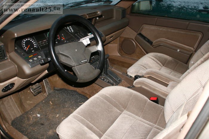

Najpierw test skrzyni - biegi wchodzą gładko, bez zgrzytu ale też nie za lekko. Jedynka nie wyskakuje. Ręczny - jest. Sprzęgło - łapie od samego dołu. Lekko szarpie przy ruszaniu, ale to chyba moja wina, bo nie potrafie ruszać benzyniakiem Wchrzaniłem się na jakąś dziurawą drogę przed halą i test zawieszenia. Po januszowemu - "nic nie stuka, nic nie puka", ale coś jednak słychać - na moje sworzeń. Chwila jazdy na wolnych obrotach z maksymalnie skręconymi kołami - nic nie trzeszczy i nie wali. Wspomaganie działa bez zarzutu. Po stwierdzeniu że autko jest dobrze rozgrzane, test silnika. Najpierw wkręcanie do ok. 3-4 tys obrotów - silnik nie kaszle, wkręca się ładnie. Kilka takich testów i wszystkie pozytywne. Potem troche większe obroty, celem testu turbo - także pozytywnie, turbina gwizda ale bez przesady. NIestety nagle zapalila się kontrolka temperatury ukł chłodzenia - nie dziala czujnik wentylatora. To oznacza koniec testów silnika i gaszę dziada.
Kilka słów o wnętrzu jeszcze - po odpaleniu zauwazylem ze nie dziala niestety prędkośćiomierz. Komputer pokładowy coś tam pokazywał, ale nie było to podswietlane, mimo że sam ekran się świecił. Generalnie wiekszośc kontrolek do wyposażenia w nową żarówkę. Pilota i sterownika do radia nie sprawdzilem - nie mogłem podlłączyć oryginalnego radia (bylo wyjete i wstawione jakieś gówno od Grundiga - w koncu zapomnialem zapytac dlaczego). Same głośniki chodziły pięknie - membrany niepopekane. Szyby niestety się nie otwierały, ale być może to "zaśniedzenie".
Do autka jest troche części - reflektory przednie i tylne, gadaczka i jakieś części których przeznaczenia nie znam. Opon zimowych brak.
Więc czas na liste plusów i minusów - trochę rdzy, ten nieszczęsny czujnik i troche złachana elektryka w środku. Ale za to zawieszenie spoko, skrzynia perfekt, silnik też super. Karoseria i podwozie bez większych zarzutów.
Ocena ogólna - auto do generalnego dopieszczenia. Kilka tygodni zabawy i jazda powinna być już całkiem przyjemna. Biere.
