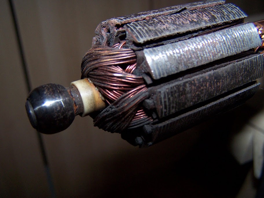

lipidor - 2010-08-15, 15:14
Dokleje sie do tematu zeby nie tworzyc nowego watku:
czy ktos z was rozbieral kiedys silnik od wycieraczek? Chodzi dokladnie o wyjecie wirnika - jak on jest posadowiony z drugiej strony obudowy?
Tombog - 2010-08-15, 16:09
W obudowie, jak pewnie zauważyłeś, jest taki cycek na końcu. W tym cycku w środku jest umiejscowiona tuleja, w którą wchodzi wirnik. Tak więc otwierasz przód silnika i najnormalniej wysuwasz wirnik (wraz z mechanizmem) z obudowy.
lipidor - 2010-08-15, 20:33
Nie tak do końca.
W moim silniku wygląda to tak:
Czyli nie tuleja lecz kulka, która była zabezpieczona przed wysunięciem się z gniazda za pomocą blaszanego pierścienia z ząbkami.
Przyczyną zablokowania silnika była korozja - skutek rozszczelnienia obudowy. Całość przeczyściłem na ile to bylo możliwe, gniazdo przesmarowałem smarem grafitowym i poskładałem wszystko z powrotem. Niestety pierścień zabezpieczający był na tyle skorodowany, że nie dał się wyjąć, musiałem więc wyłamać ząbki, które jeszcze zostały. Nie ma już więc zabezpieczenia przed wysunięciem się kulowego czopu - nie wiem czym to poskutkuje. Tak czy inaczej nie daję silnikowi długiego życia i szukam nowego. Silnika, nie życia.
