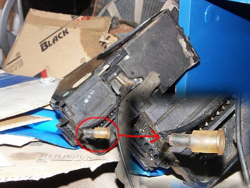

Może nie podłączyłeś wężyka podciśnienia. Jak jest odłączony to wtedy właśnie siłowniki w tunelu są w pozycji zamknięte. Jeśli miałeś tunel bez nawiewu, to mogłeśnie mieć doprowadzonej rurki do podłączenia.

ja sie wpialem ta rurka gdzies pod panel nawiewow, namacalem jakas rurke i akurat za pierwszym razem sie udalo :) mimo wszystko jesli ustawie dmuchanie z przodu "na twarz" to tyl nie dmucha, dmucha tylko gdy wybrane sa obie pozycje "na nogi"

A co do nawiewów to mi tam na tył w żadnej pozycji nie wieje, ale przy okazji robót rozbiórkowych będę musiał poszukać przyczyn (wężyków o których piszecie bo jakoś nie rzuciły mi się w oczy w czasie przekładania).

A wężyk powinien wychodzić za wnęką radia i tam, pod (poniżej) zegarkiem mniej więcej powinna być łączówka wężyka i dalej do panelu nawiewu.
