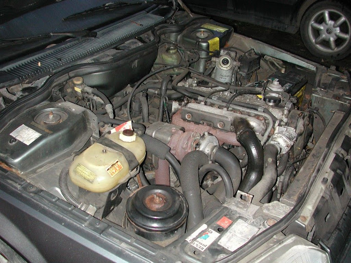

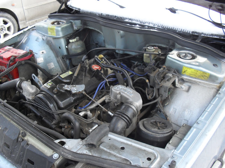

masz taki zbiorniczek jak tutaj ??
faktycznie te butelkowe są trochę niżej niż te nad akumulatorem. Ale skoro tak jest fabrycznie
soki - 2010-03-07, 19:53
Tak, jak na 1 i 2 zdjęciu :)
