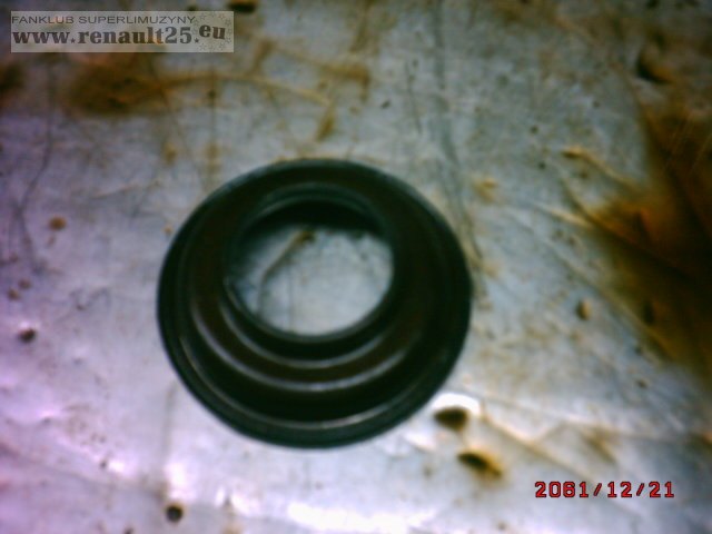

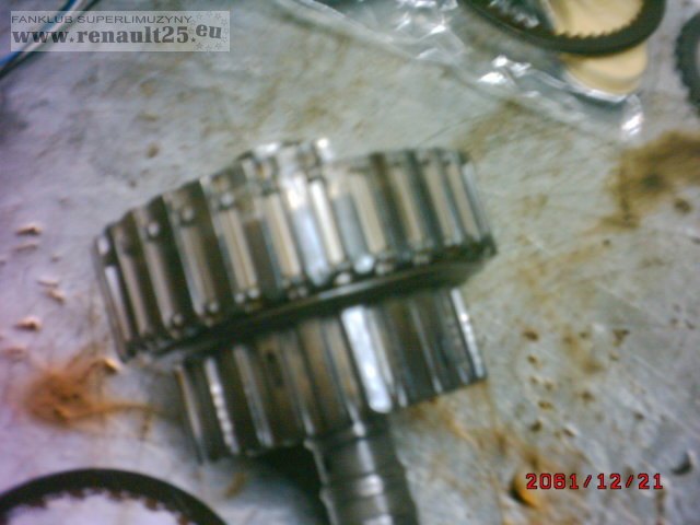

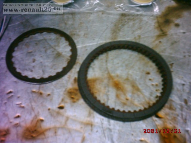

To mógł częściowo "zgubić" parę "zębów" kosz i latające części uszkodziły "gumę" tłoka i wtedy było już po zawodach.
Uszkodzone przekładki
Uszkodzony tłok
Uszkodzony kosz
