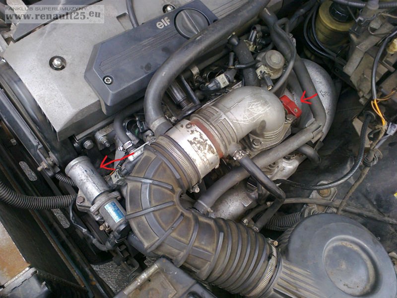

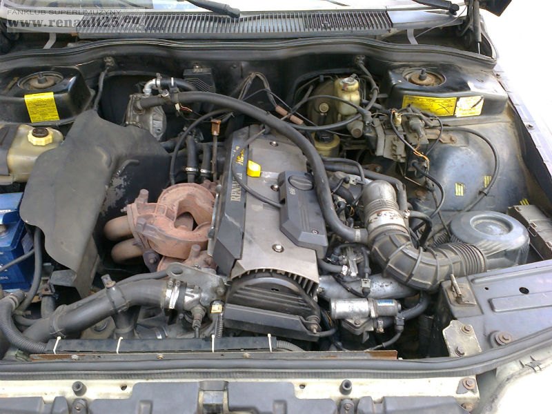

Zrobiłem zdjęcia silnika i tego co zmieniłem (zaznaczyłem strzałką). Może to coś pomoże
Cały silnik:
To co zmieniłem:
Wtryski nie zaznaczałem bo każdy wie gdzie one są

Adamie napisałem, że nie wiem jak nazywa się ta część

Jeśli pompa jest na 100% sprawna i daje odpowiednie ciśnienie, to ja bym sprawdził czujnik ciśnienia dolotowego. Ze zdjęć widzę, że znajduje się na lewym (patrząc na zdjęcie po prawej stronie) kielichu, pod aparatem zapłonowym. Taki płaski z zieloną wtyczką i gumową rurką idącą do kolektora dolotowego. Czujnik temperatury bym sobie odpuścił w tym przypadku.

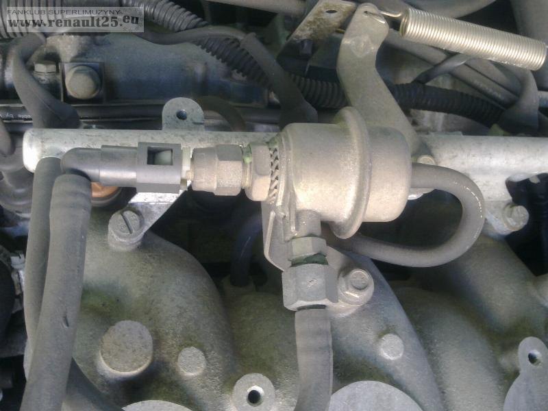

Stawiałem na pompę paliwa ponieważ dziś Busiek powiedział ,że pompa podaje ciśnienie 6 Barów a to o połowę jest za dużo. Pompy stosowane do tego typu silnika mają max 3 bary. Przy tak dużym ciśnieniu praktycznie całość pompowanej benzyny wraca do zbiornika i odcina wtryski .Mam wątpliwości co do właściwego pomiaru ciśnienia.Może faktycznie jak pisze Tomek, broi czujnik pociśnienia. Sprawdź wężyki czy któryś nie spadł albo jest uszkodzony. Ewentualnie podmień ten czujnik.
$SKORPION$ - 2012-05-25, 12:00
Busiek ,tak wygląda regulator ciś.wtrysków.
Busiek - 2012-05-25, 15:33
Czy to jest to ?

| Tombog napisał/a: | | Ze zdjęć widzę, że znajduje się na lewym (patrząc na zdjęcie po prawej stronie) kielichu, pod aparatem zapłonowym |
gdybym był złośliwy napisałbym: "Busiek czytaj ze zrozumieniem"
to co sfotografował Skorpion to jest podłączenie węża paliwowego do listry wtryskowej ale w silniku V6. W naszych czwórkach jest trochę inaczej. Tombogowi chodziło chyba o tzw. czujnik ciśnienia bezwzględnego. Widzisz taki wężyk na zdjęciu powyżej, obok filtra powietrza. Idzie od kolektora ssącego na samym jego srodku i wchodzi pod stojak cewki zapłonowej. On jest podłączony do takiego czujnika pod tym stojaczkiem. I to ten czujnik.
Busiek - 2012-05-25, 19:07
Adamie to Ty czytaj ze zrozumieniem bo o tym co pisał Tombog napisałem zaraz po jego poście i tam była odpowiedź.
A to co zaznaczyłem na zdjęciu to pytam się czy jest to to samo o czym pisał Skorpion. Już wiem gdzie to jest i niestety to nie jest to.
