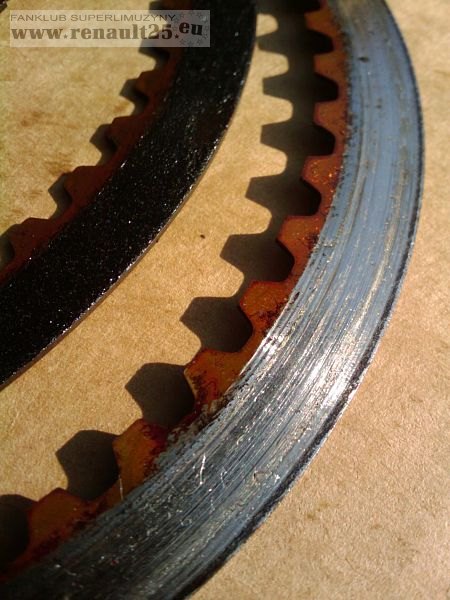

Daaaawno nic ciekawego się nie działo u Francuzeczki, ale jak już zaczęło to przynajmniej w kupie .

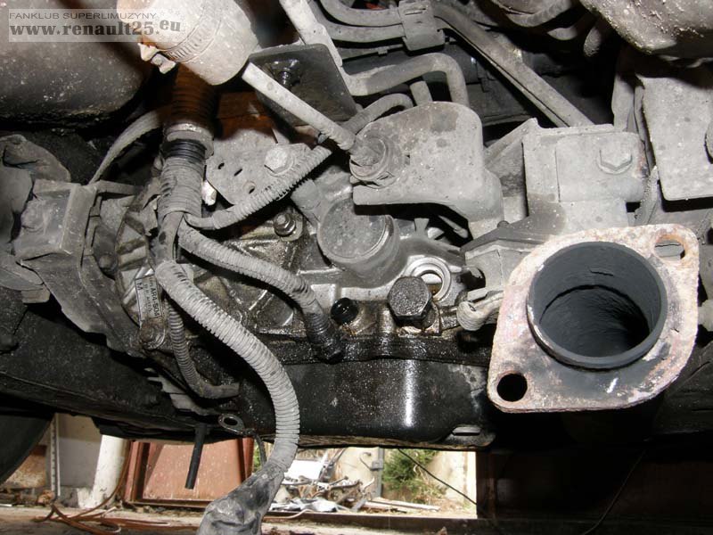

W sposób beszczelny, tak bezwstydnie, publicznie przy wszystkich na zlocie zsikała się olejem skrzyni biegów.
Wyciek nastąpił prawdopodobnie z chłodnicy skrzyni biegów, ale to zostanie stwierdzone na 100% dopiero po wymontowaniu wszystkiego. Najważniejsze, że Francuzeczka dowiozła mnie do domu 250km, a wyciek zniknął sam z siebie po kilku kilometrach jazdy. Niestety, następnego dnia pojawił się ponownie, więc całość czeka na lepszą pogodę i chłodniczka zostanie wymieniona.
Podczas powrotu ze zlotu, w okolicy Rawy Mazowieckiej rzuciły się na mnie wszystkie okoliczne dziury drogowe. Uciekałem jak mogłem, ale one były dosłownie wszędzie. Ucieczkę utrudniały dodatkowo egipskie ciemności i wąski korytarz drogowy. Trzy dziury dopadły mnie jednak z takim impetem, że .... Zresztą sami zobaczcie:
W efekcie 4 felgi zostały uszkodzone, z czego 3 udało się wyprostować. Jedna opona poszła na wcześniejszą emeryturę. Szczęśliwie w zawieszeniu nie widać i nie czuć efektów ubocznych.

Jeśli można się wciąć w temat to wyciek może być na przewodzie do chłodnicy, u mni się przetarło pod wspornikiem tegoż przwodu.
Tombog - 2010-04-23, 05:20
Niestety Mateusz, ale wszystkie mi znane chłodnice skrzyni mają wycieki na tych trzpieniach dolnych. Wydaje się, że można to naprawić, bo jedna chłodnica (w pazłotku) była już na jednym lutowana. Teraz puściła na drugim. No ale wróćmy do Francuzeczki .

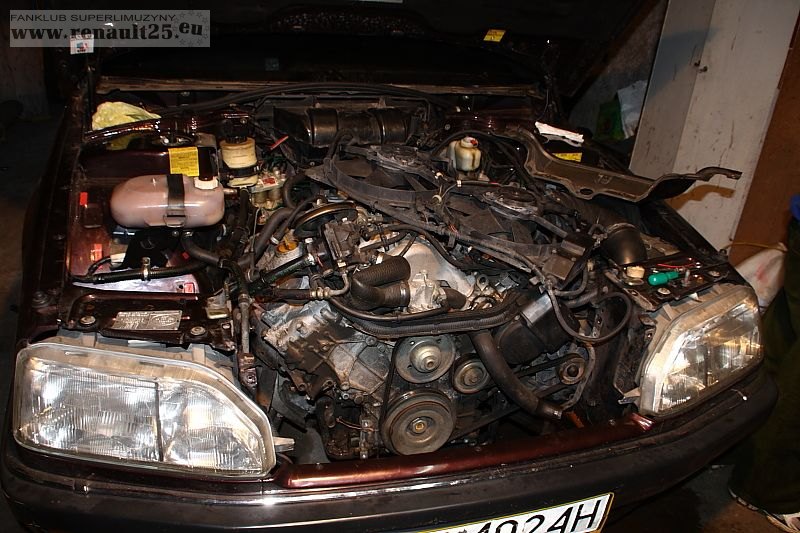

Postanowiłem naprawić klimę. Pomoc zaoferował mi Maciek, więc zebrałem się w sobie i pojechałem do Ustronia na większą robotę . Na wysokości Bełchatowa, skrzynia odmówiła posłuszeństwa. Przestała ciągnąć na 1 i 2 biegu. W trybie awaryjnym dojechałem jednak do celu.

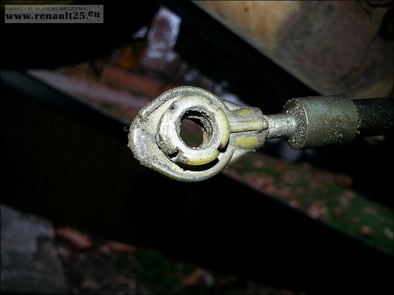

Po rozebraniu połowy auta, okazało się, że cała instalacja klimy jest nieszczelna. Wszystkie węże, sprężarka i chłodnica. Węże zostały zakute nowe, sprężarka idzie do regeneracji, a chłodnicę trzeba zamówić nową. Prawdopodobnie francuskie ASO nabiło instalację najnowszym zamiennikiem według noty technicznej. Maciek zna jej szczegóły, jeśli zechce to opisze o co chodzi.

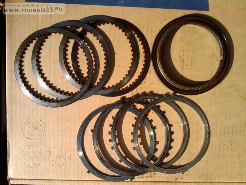

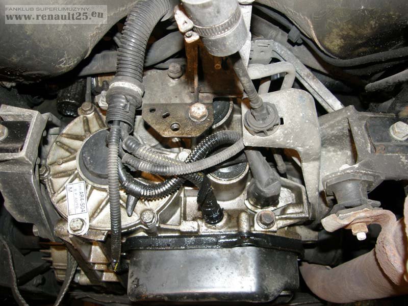

W trybie awaryjnym udało się dojechać do Grudziądza na wymianę skrzyni. W międzyczasie zawiozłem tam skrzynię przywiezioną z Francji, w której padnięty był wsteczny bieg. Okazało się, że padł w niej tłok i dzięki temu tarczki i przekładki biegu wstecznego przestały formalnie pełnić swoją funkcję. Oto co z nich zostało:
Naprawiona skrzynia została zamontowana w reni, natomiast uszkodzona pod Bełchatowem została do naprawy i będzie stanowić rezerwę gotową do szybkiej podmiany.

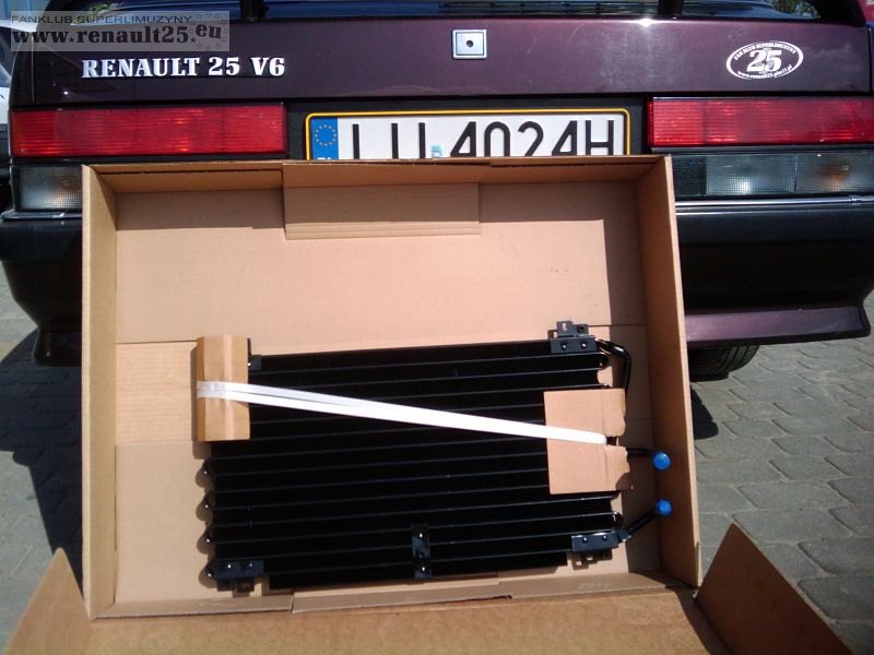

Dzisiaj też przyszła z Danii długo oczekiwana chłodnica klimatyzacji. Najciekawszy jest stosunek opakowania do wymiarów samej chłodnicy
Jakoś po zlocie w Borkach planuję zamontowanie jej i nabicie klimatyzacji właściwym czynnikiem

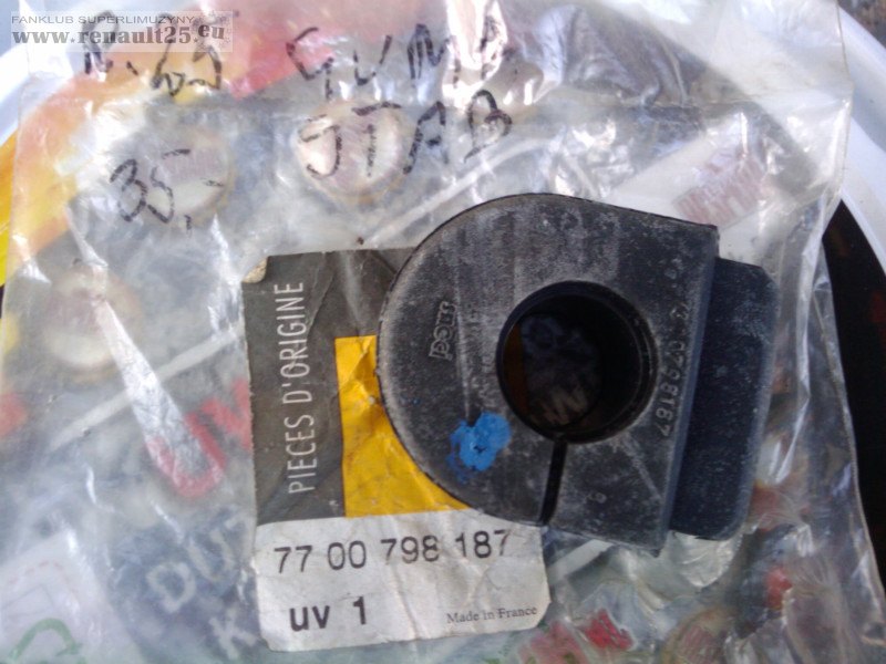

Przed samym wyjazdem na zlot w Radkowie Francuzeczka dostała właściwie nowe łączniki stabilizatora przedniego, pochodzące ze Ś.P. Srebrnej, w której zrobiły może z 500km. Wymieniłem też przy okazji gumy stabilizatora, żeby nie zaglądać w jedno miejsce 5 razy .
Cisza w zawieszeniu - bezcenne

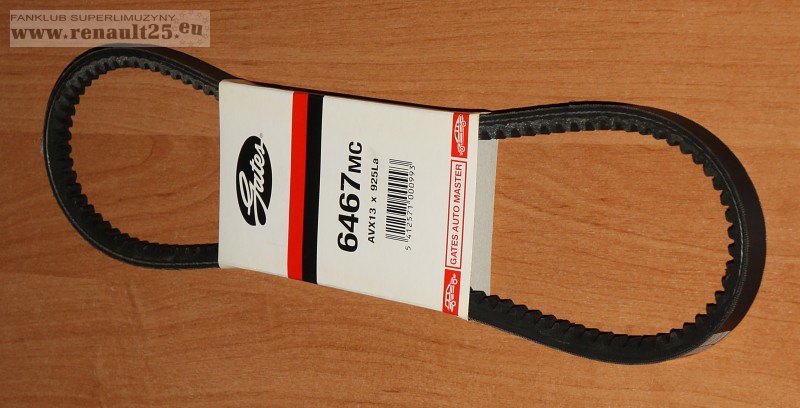

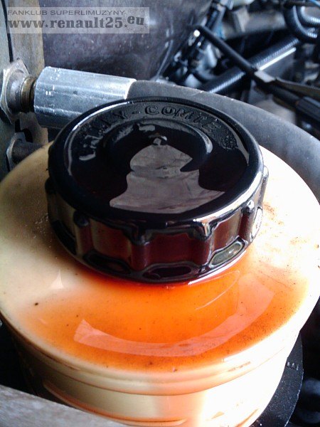

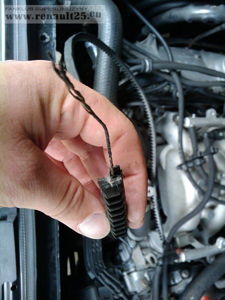

No i przyszła pora na zrobienie wspomagania. Wczoraj Francuzeczka wjechała do garażu celem demontażu połowy przodu. Po otwarciu maski oczom ukazał się taki widok:
Trochę się zdziwiłem, ale co tam. Przyglądam się silnikowi, pompie i coś mi nie gra. Jakby czegoś brakowało. Myślę, myślę, kombinuję, patrzę dokładniej i widzę na dole pod sprężarką coś czego wcześniej tam nie było. Wyciągam na świat i już wszystko jasne:
Dzisiaj zakupiłem nowy pasek w AM i jutro montaż .
Trochę szkoda z jednej strony, bo już się nastawiłem na wymianę sprężarki, ale ...

Dzisiaj przed pracą zamontowałem pasek i renia znowu mknie aż miło . Pozostał do regeneracji alternator i na ten sezon, mam nadzieję, to wszystko . W związku z tym, że pompa wspomagania okazała się sprawna, zostawiam na wiosnę wymianę sprężarki i uruchomienie klimatyzacji. Chyba, żeby wydarzyło się coś zupełnie nieoczekiwanego, ale to już inna historia .

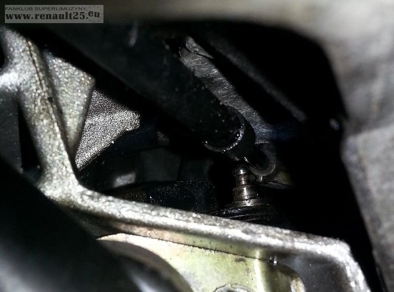

Z najnowszych newsów więc szybko zapodam, że wczoraj miałem małą przycierkę na parkingu. Na szczęście blachy nie zostały uszkodzone, a jedynie lakier i zderzak, któremu dostało się najgłębiej.
Po drobnych przymiarkach do wymiany przednich amortyzatorów przed garażem, odstawiłem auto na parking pod szpitalem. Posiedziałem w nim jeszcze trochę, studiując zawartość schowków wszelakich, bo już się zaczęły zapełniać śmieciem różnorakim. Nagle słyszę przykry dźwięk i czuję jak auto kołysze się na falach. Podnoszę głowę, a za oknem przerażona twarz pani, która spogląda na mnie zza szyby swojego Nissana.
Dobrze, że byłem akurat w aucie, bo jak nic, bym szukał wiatru w polu.
Tombog - 2012-11-29, 23:24
No to wziąłem się w końcu dzisiaj za wymianę amortyzatorów. Mając ściągacz Maćka podszedłem do zadania ze wzmocnionym, bo wrodzonym optymizmem. Niestety ściągacz mi nie pomógł specjalnie. Czas wymiany jednego amora to 10 godzin. Nie chce mi się już brać za drugą stronę. Może mnie zmotywuje fakt, że lewa strona auta zachowuje się teraz wyraźnie lepiej. Znikły przykre stuki i puki na łatkach ulicznych i auto wydaje się z tej strony bardzo delikatne. Fotki jutro, bo dzisiaj już padam na pysk.

Tombog - 2013-04-03, 14:57
No, to jeszcze zima nie minęła, amortyzator drugi nie wymieniony, a już skrzynia dopomina się o swoje. Od kilku dni występuje problem z ruszaniem i przełączaniem biegów. Po włączeniu D auto nie rusza i nie czuć żadnej interakcji z silnikiem. Po dodaniu gazu czuć szarpnięcie i auto rusza. Przełączanie na biegi 2 i 3 odbywa się z uślizgiem i skokiem obrotów nawet do 4k. Na czwarty bieg wchodzi normalnie. Wstępna diagnoza Michała - padł pierwszy forward. Na 95%.
Z obserwacji wynika jeszcze, że jak skrzynia jest zimna, to ciągnie tylko ma uślizg przy przełączaniu 1>>2 biegu. Po dość krótkim czasie jazdy (5-10 min) ciągnie coraz gorzej i w końcu przestaje. Trzeba podgazowywać ruszanie. Pojawia się uślizg przy przełączaniu wyższych biegów (2>>3)
Tombog - 2013-09-17, 23:38
W końcu znalazłem czas dla Francy i odstawiłem ją do Grudziądza na wymianę skrzyni. Dzielnie pokonała prawie 300 km z niesprawnym pierwszym forwardem. Niestety podczas całej podróźy występowało jakieś cykliczne tarcie, bicie w lewym, przednim zawieszeniu. Z początku myślałem, że to ruda na tarczach od długiego stania, ale niestety to nie to. Przy okazji wymiany skrzyni nasz Michał ma sprawdzić co to może być.
Tombog - 2013-09-24, 08:07
Tak więc wszystko wygląda na to, że to łożysko tak się zastało, że się rozsypało. Widocznie złapało wilgoć w jakąś nieszczelność i po pół roku stania taki efekt.

Zauważyłem też ciągły wyciek płynu ze zbiorniczka wyrównawczego. Z początku myślałem, że to wąż od dołu jest gdzieś przetarty przy mocowaniu, bo nie wyglądał najlepiej. Miał jakieś pęknięcia od środka. Przyciąłem centymetr i powinno być ok. Płyn jednak dalej się lał. Okazało się, że to zbiorniczek miał mikro pęknięcia przy wylocie. Renia więc dostała też nowy zbiorniczek. Coś jest z nimi nie halo, bo to już trzeci nowy, który pęka. Zawsze w innym miejscu.

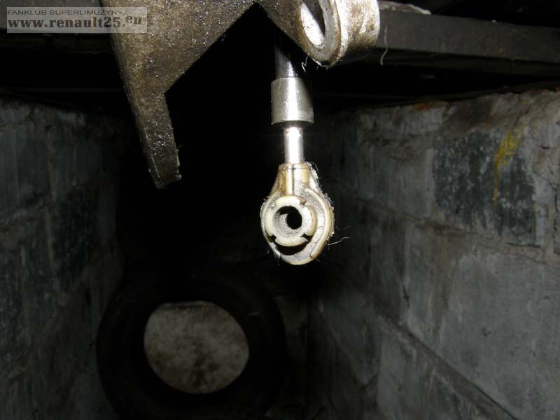

No i najnowszy problem z wczoraj. Wracając z Łodzi, już blisko domu (4km) zniknęło mi sterowanie biegami w skrzyni. Przy przełączaniu z D na P skrzynia zatrzymała się w trybie R i tak już została. Dźwignia straciła łączność ze skrzynią i lekko lata, ale tylko w zakresie P R N D. Dalej coś ją blokuje i nie chce się przesunąć. Nie wyczuwam najmniejszego oporu przy przełączaniu, więc obstawiam utratę łączności przy dźwigni, a nie skrzyni. Dzisiaj przeciągnę ją powoli na zaprzyjaźniony najazd i zobaczę co się stało.
Adam - 2013-10-18, 08:13
| Tombog napisał/a: | | więc obstawiam utratę łączności przy dźwigni |
trzymam kciuki, że to tylko to. Jak coś służę zdjęciami spodu pojazdu i mocowania linki.
ps. dobrze, że to 4 km od domu a nie np. połowa drogi na autostradzie
Tombog - 2013-10-18, 22:15
Sprawa zmiany biegów wyjaśniona. Spadło cięgno zmiany biegów z dźwigni przy skrzyni.
Adam - 2013-10-19, 08:01
| Tombog napisał/a: | | Spadło cięgno zmiany biegów z dźwigni przy skrzyni |
to jest właśnie szczęście w nieszczęściu
Tombog - 2013-10-29, 18:51

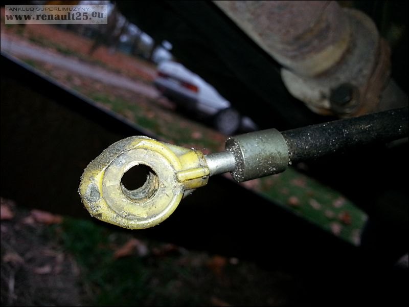

Dzisiaj znalazłem w końcu czas i podjechałem na zaprzyjaźniony najazd przy pobliskim szpitalu. Zdemontowałem cięgno, by sprawdzić co jest z nim nie tak. Zaskoczenie moje było ogromne, bo okazało się, że wszystko jest z nim OK. Zostało jedynie założone odwrotnie, tzn. dołem do góry, a górą do dołu. Tak zwany czeski błąd mechanika składającego wszystko do kupy po wymianie skrzyni.
górna część końcówki cięgna
dolna część końcówki cięgna
Jak widać dolna część jest nijak nie podobna do górnej, ale za to posiada naturalny kształt zatrzaskujący się na kulce dźwigni skrzyni. No i jest naturalnie wysunięte względem osi cięgna, co powoduje, że cięgno podczas swojej pracy jest ułożone równo. W moim przypadku było nienaturalnie skrzywione do dołu, co tym bardziej powodowało spadanie z dźwigni.
Adam - 2013-10-29, 19:17
masz uszkodzoną tą końcówkę linki. Normalnie nie można jej założyć odwrotnie gdyż część górna ma przewężenie na którym opiera się ta kulka z dźwigni
Tombog - 2013-10-30, 07:41
Hmmm... Uszkodzenie raczej mało istotne, bo głównie chodzi o to, żeby linka się zakliknęła na kulce dźwigni, a brak ogranicznika na to nie wpływa, ale może mieć faktycznie wpływ na stabilność przełączania biegów (luzy). Z moich obserwacji wynika jednak, że i tak nie da się głębiej jej wcisnąć, bo po kliku opiera się tym wystającym kołnierzem o dźwignię na skrzyni.
