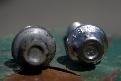

Śrubki powiedziały, że wypięknieją :)
Plik cignito 107 raz(y) 142.05 KB

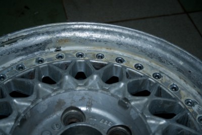

Nie wygląda to na razie zachęcająco.
Plik cignito 103 raz(y) 186.74 KB

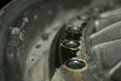

Pzostałości lakieru po użyciu preparatu w żelu.
Plik cignito 102 raz(y) 139.73 KB
