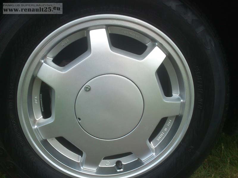

Zrobiłem przegląd i geometrię ,felgi odnowione przez firmę i pomalowane proszkowo wyglądają jak nowe , szwankował magnetofon ale w tej chwili został wyremontowany na oryginalnych częściach PHILIPSA rolki ,głowica ,napęd, pięknie gra choć początkowo jeden z serwisów stwierdził że powinienem go wyrzucić i kupić jakiegoś chińczyka .

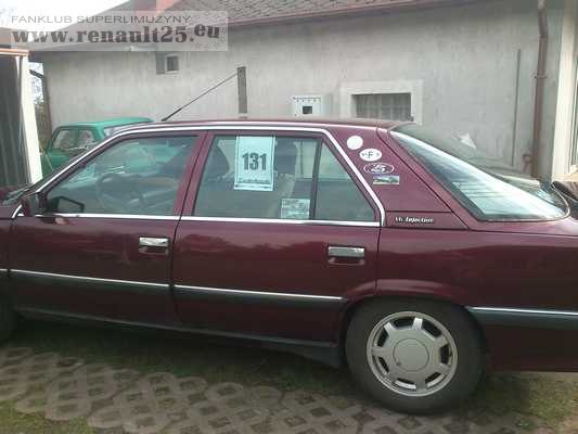

jacek.s - 2015-12-26, 13:57 Temat postu: renia z częstochowy Moja renia została zakupiona od Witka z Wałbrzych PhasaII kolor bordo 2,9 V6 Jniection
jacek.s - 2015-12-26, 13:57 Temat postu: renia z częstochowy rocznik 1992

jacek.s - 2015-12-27, 17:12
Felgi po renowacji

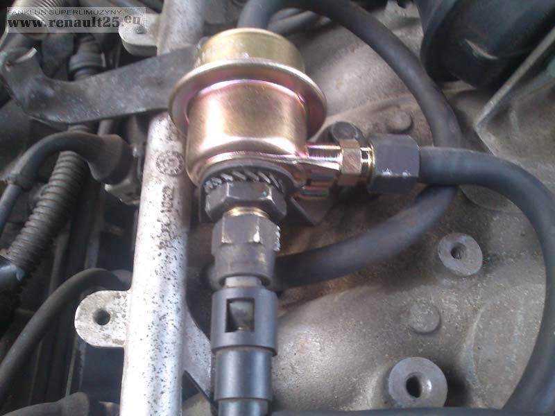

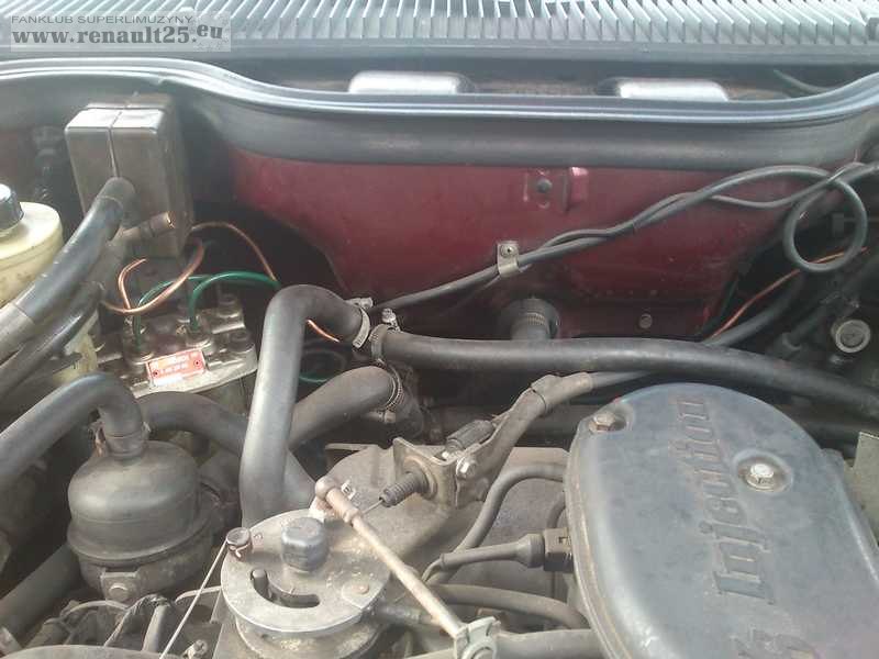

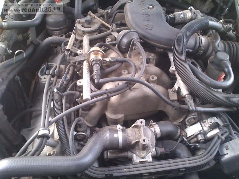

widzę na fotce silnika wąż gazu i chyba śrubę... wywal mikser i tą śrubę, zamontuj blos i ewentualnie odpowiedni parownik to odzyskasz kila koni
jacek.s - 2016-01-02, 11:12 Temat postu: renia z częstochowy Czy są to duże koszta?
Opisz trochę dokładniej
kujtek - 2016-01-02, 12:43
blos to w skrócie gaźnik gazowy
opis i instrukcja montażu: http://www.lpg.auto.pl/us.../blos_pl_v2.pdf
sam blos to koszt 200-300zł

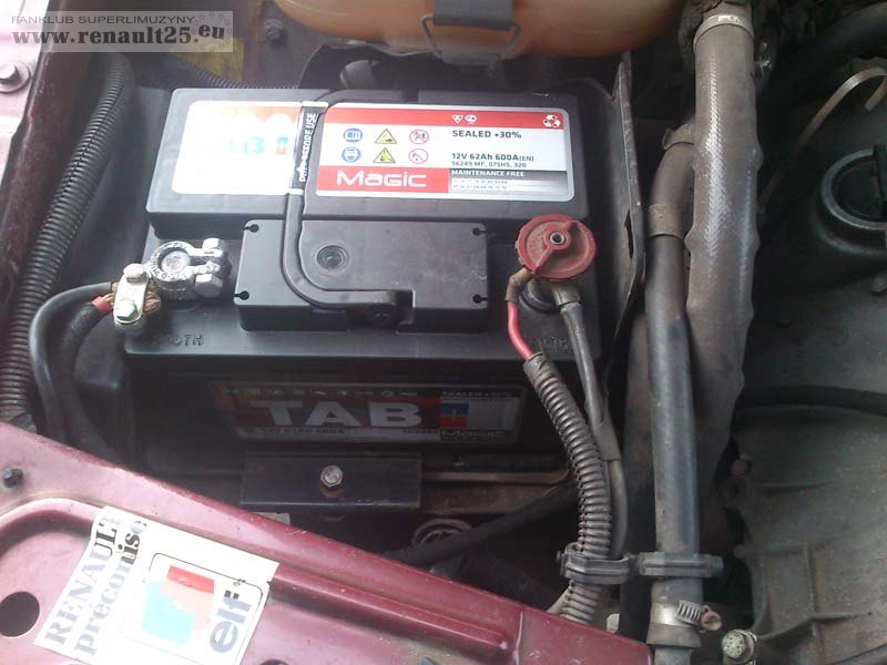

jacek.s - 2016-01-06, 22:03 Temat postu: renia z częstochowy
Nowy akumulator stary ledwo kręcił a teraz przyszły mrozy pewnie bym nie zapalił .
kujtek - 2016-01-07, 17:52
dużo dałeś za ten akumulator?
jacek.s - 2016-01-08, 21:13 Temat postu: renia z częstochowy Akumlator kosztował 230zł.
kujtek - 2016-01-09, 02:05
to całkiem nieźle jak za 62Ah, teraz pewnie kręci elegancko
jacek.s - 2016-01-09, 10:52 Temat postu: renia z częstochowy Bardzo dobry akumlator produkcji słoweńskiej przy temp. -18 renia pali od razu nawet jak stała 2 dni .

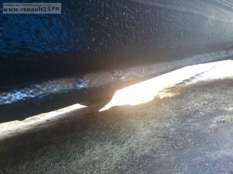

jacek.s - 2016-01-30, 11:42 Temat postu: renia z częstochowy Wczoraj renia została wyczyszczona od spodu w poniedziałek zostanie położone zabezpieczenie antykorozyjne i znalazł się mały parch a pod nim dziurka koło kielicha
Wycięty zrobiony przygotowany do malowania .
A przy okazji okazało się że przyda się wymiana uszczelnienia wału korbowego z przodu i od strony skrzyni biegów.
Od strony skrzyni biegów mam ale doczołowy z przodu pod kołem pasowym.
Muszę poszukać rozmiaru bo nie wiem jakie są ?

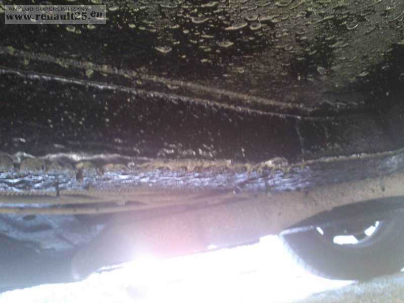

jacek.s - 2016-02-05, 21:51 Temat postu: renia z częstochowy W czasie konserwacji okazało się że przewód hamulcowy idący od abs do przedniego koła po lewej stronie jest lekko uszkodzony i w tej chwili dorabiany.

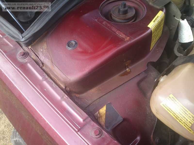

jacek.s - 2016-02-13, 18:17 Temat postu: renia z częstochowy Odebrałem renię zakonserwowana przewód od ABS wymieniony, pomalowana i zlikwidowana dziurka obok kielicha.
jacek.s - 2016-02-14, 20:36 Temat postu: renia z częstochowy
jeszcze mokra konserwacja
tu już wyschła
jacek.s - 2016-02-14, 20:42 Temat postu: renia z częstochowy
konserwacja kielichów
jacek.s - 2016-02-14, 20:47 Temat postu: renia z częstochowy
wymieniony przewód hamulcowy

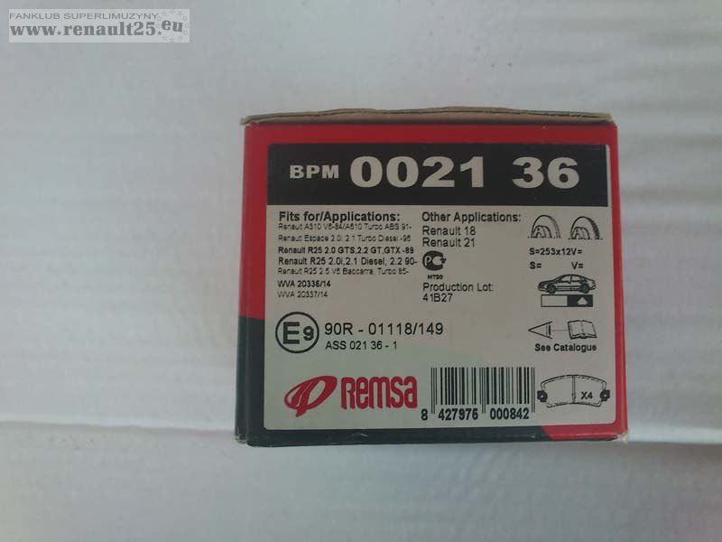

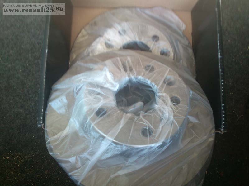

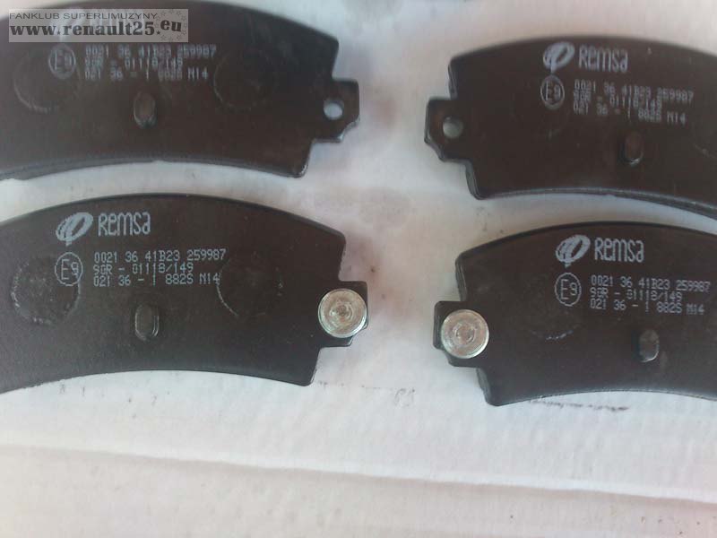

jacek.s - 2016-02-14, 20:47 Temat postu: renia z częstochowy Wymiana tarcz i klocków
Busiek - 2016-02-14, 21:09
No no ładnie zabezpieczona . Teraz to wytrzyma każdą zimie

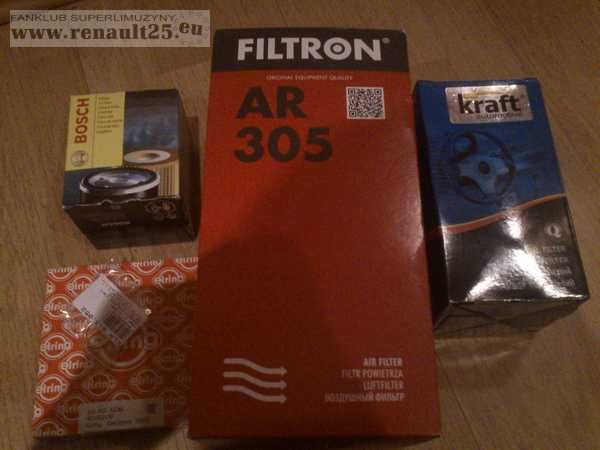

jacek.s - 2016-02-17, 23:07 Temat postu: renia z częstochowy
Przyszły filtry i oring doczołowy wału korowego czas wymienić .

jacek.s - 2016-02-24, 21:13 Temat postu: renia z częstochowy Co do cen alternatorów to są ceny detaliczne ja mam od tego rabat więc cena będzie mniejsza
jacek.s - 2016-02-24, 22:39 Temat postu: renia z częstochowy Czy regulator znajduje się w alternatorze ?
$SKORPION$ - 2016-02-24, 23:23
Tak
jacek.s - 2016-02-25, 21:30 Temat postu: renia z częstochowy Musiałem wymienić akumulator bo padł jak się okazało alternator którego prąd ładowania bez obciążenia 13,10V dał mu radę .
Na szczęście udało się go jakoś wymienić na gwarancji.
Muszę się teraz skupić albo na remoncie alternatora albo kupić nowy bo sytuacja z akumulatorem się powtórzy .

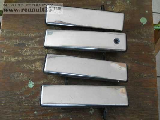

Czy klamki i ich mocowanie są jednakowe w Ph1 i Ph2 jeśli nie to jakie są różnice?
Formel - 2016-03-02, 20:33
Tego niestety nie wiem. A pytanie - czy te klamki na zdjęciu to jeden zestaw?
jacek.s - 2016-03-02, 20:58 Temat postu: renia z częstochowy Trudno powiedzieć zdjęcie dostałem od osoby która posiada je do odsprzedania .
Busiek - 2016-03-02, 20:59
Nie. Brakuje drugiej klamki z "dziurą".
jacek.s - 2016-03-02, 21:05 Temat postu: renia z częstochowy
Busiek - 2016-03-02, 21:06
Chodzi mi o klamki z "dziurą" na kluczyk.
Jedna jest od strony kierowcy, a druga od strony pasażera.
jacek.s - 2016-03-02, 21:08 Temat postu: renia z częstochowy Właśnie zauważyłem to chyba nie jest kpl. z jednego samochodu ale mnie i tak interesuje ponieważ od strony kierowcy klamka jest mocno porysowana i lekko zagięta .

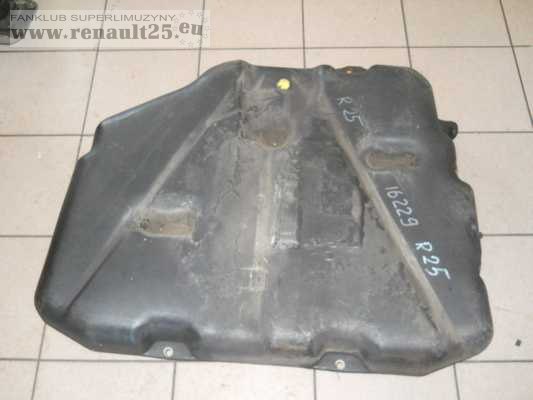

jacek.s - 2016-03-02, 21:17 Temat postu: renia z częstochowy Mają jeszcze dwa zbiorniki nr. 7700771703 , 7700756678
Muszę zobaczyć za ile można wytargować z klamki hurtem
Formel - 2016-03-02, 21:28
Właśnie dlatego zapytałem, bo gość sprzedaje "pasażerską" bez dziury...

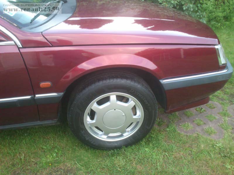

jacek.s - 2016-03-05, 18:01 Temat postu: renia z częstochowy Renia po myciu i wymianie akumulatora a we wtorek alternator do remontu .
jacek.s - 2016-03-05, 18:18 Temat postu: renia z częstochowy

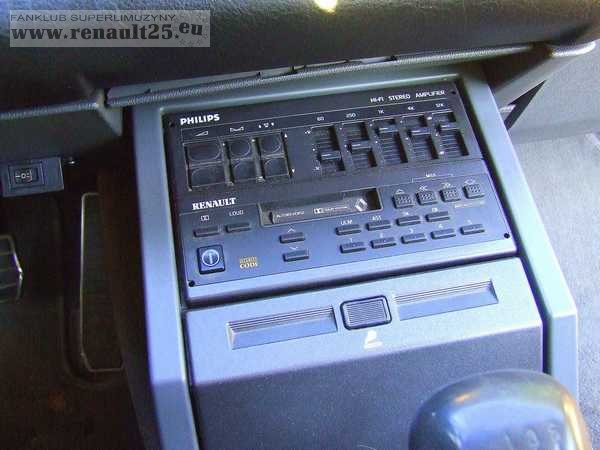

jacek.s - 2016-03-07, 23:37 Temat postu: renia z częstochowy Mam adaptor do mp3 w postaci kasety po włączeniu przez pewien czas gra potem autorewers zaczyna przełączać , przewijać , jeśli w mp3 zaczynam wybierać utwory autorewers też przełącza.
Formel - 2016-03-08, 00:02
http://forum.ep.com.pl/viewtopic.php?t=16885 - może pomóc
andrzejk - 2016-03-08, 13:05
mają rację kółko środkowe wyjąć z kasety i będzie śmigać
$SKORPION$ - 2016-03-08, 17:47
na forum jest temat ,w którym jest pokazane jak wyprowadzić przewód do podłączenia MP3 i wtedy niepotrzebne są adaptory
Formel - 2016-03-08, 18:24
Zależy jakie radio ma jacek.s.
jacek.s - 2016-03-08, 18:45 Temat postu: renia z częstochowy Radio z mojej Reni
Formel - 2016-03-08, 20:45
To Skorpion ma rację - mając takie rozwiązanie pieprz te adaptery, bo generują więcej szumu niż dźwięku.
Tu link do instrukcji : http://www.renault25.eu/viewtopic.php?t=340
jacek.s - 2016-03-09, 19:21 Temat postu: renia z częstochowy Po wyjęciu środkowego kółka z adaptora zasuwa aż miło żadnych problemów i szumów
co do przeróbki w środku zastanowię się jak zrobiony zostanie alternator .

jacek.s - 2016-04-01, 20:31 Temat postu: renia z częstochowy Dziś załatwiłem sprawę alternatora pięknie wszystko pracuje całość naprawy 77zł. wyczyszczony potencjometr dmuchawy 1,2,3,4 wszystko przełącza się płynie bez problemów
pali na dotyk i fajnie ,poprawię teraz obroty chociaż wahania jakby ustąpiły minimalnie jeszcze trzeba poprawić .
Teraz czas na łożyska z przodu regulacja zaworów wymiana oleju zamówię jeszcze kpl.sprzęgła i finish him .

jacek.s - 2016-04-12, 20:18 Temat postu: renia z częstochowy dzisiaj awaria nie wiem co jest o mało nie zagotowałem płynu ale w porę zauważyłem że nie włączają się wentylatory sprawdziłem bezpiecznik ale w porządku czy jest gdzieś przekaźnik
który je załącza ? a może to czujka?
rafimali - 2016-04-12, 20:41
Witam !!!
Proszę sprawdzić , czy po zdjęciu wtyczki z czujnika chłodnicy z zrobieniu zwory załączają się wentylatory ? Jeżeli tak , to ok . Jeżeli słychać cykanie przekaźników i brak załączenia wentylatorów oznacza to brak przepływu prądu od przekaźnika do wentylatora . Sprawdzenie wykonać na wyłączonej stacyjce i włączonej .Termostat czy otwiera przepływ cieczy na chłodnicę sprawdzić za pomocą dotyku ręką przewodu zasilającego i powrotnego . A ostatni etap to czujnik temperatury w chłodnicy .
Pozdrawiam !!!

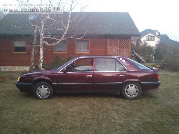

jacek.s - 2017-07-14, 01:03 Temat postu: renia z częstochowy Renia po wymianie tarczy sprzęgła z łożyskiem oporowym z dociskiem sprzęgła simmeringiem na wale korbowym od strony skrzyni biegów oraz simmeringi półoś skrzynia biegów nowy olej w skrzyni biegów ,nowa butla gazowa przegląd i jest ok .
Zostały poprawki lakiernicze i założenie nowych opon .
