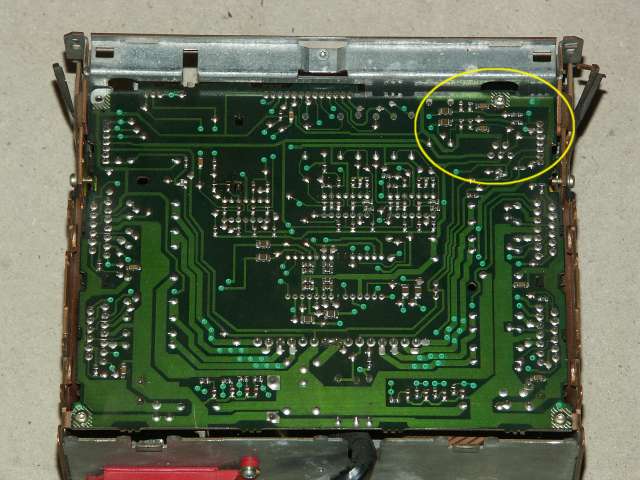

Otwieramy górną pokrywę radia i kierujemy wzrok w miejsce oznaczone na zdjęciu żółtym kolorem.

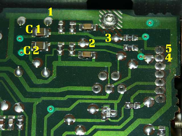

Do punktu nr 1 lutujemy ekran naszego przewodu. Do punktów 2 i 3 lutujemy przewody sygnałowe L i P.

Punkty 4 i 5 to alternatywa, dla silniejszych źródeł sygnału. Nie chodzi tu o poziom dźwięku, tylko o wartość sygnału spoczynkowego. Tego gdy nie jest włączona muzyka.
C1 i C2 to kondensatory, na których można zrobić przerwę, gdyby ktoś wolał jednak odłączać sygnał wewnętrzny niezależnie. Można też poeksperymentować z własnymi pojemnościami, wstawiając inne wartości dla sygnału zewnętrznego, wpływając tym samym na jego korekcję.

A mogę wiedzieć co ta ustroistwo koło śrubeczki ten prostokąt brązowy jeden na górze drugi na dole, zauważyłem że u mnie tego na górze nie MA, miejsce na To jest ,radio gra .
Jak to się nazywa i czy można to gdzieś kupić?,to bym przylutował.
To jest dokładnie nad punktem nr.2 zaznaczonym przez Tomboga :?
Wysłany: 2013-02-26, 09:51
To kondensator i jeśli fabrycznie go nie było , to nie musisz go uzupełniać , zresztą żeby dojść do jego wartości , trzeba by było wymontować go z jakiegoś radia które go posiada i zmierzyć.
Jeśli jednak faktycznie ich nie masz ( bo powinno nie być obu , nad dwójką i pod ) , to nie powinno być też rezystorów po lewej stronie od dwójki .

Miejsca 2 i 3 mają jakieś swoje specjalne oznaczenie? Jak je znaleźć np. w renówkowskim PHILIPS 22DC 661?
