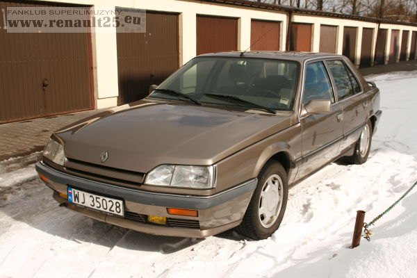

Tombog - 2010-03-14, 22:19 Temat postu: Pazłotko Stało się. Prawie rok czasu ostrzyłem sobie pazurki na tą sztukę i w dniu dzisiejszym nabyłem drogą kupna, przepięknie utrzymaną i w stanie technicznym wręcz nienagannym, kolejną renatkę .
Ostatnie chwile na starym parkingu
Rocznik 1990, silnik 2,8 V6, automatyczna skrzynia biegów, klimatyzacja, szyberdach, pełna elektryka z domykaniem klapy włącznie, ABS, ... Co ja tu w ogóle będę pisał. Wszyscy wiedzą co w takiej Reni mieszka . Brakuje mi tylko tempomatu, ale to tak proste urządzenie, że dołożę ze srebrnej . Przebieg jedyne 175 000 km, co wynika z kwitów. Serwisowana w niemieckim ASO do 150 kkm. Ostatni potwierdzony odbył się w 2004 roku.
Szeroki uśmiech do nowego właściciela
W Polsce Renatka doznała urazu biegów i właściciel nie mogąc sobie z tym poradzić, odsprzedał ją człowiekowi, który sam naprawił skrzynię, po czym z powodu posiadania jeszcze trzech innych aut, praktycznie nią nie jeździł. Od roku jeździłem wokół parkingu na którym stała i cieszyła me oczy. Jesienią 2009 zostawiłem kartkę z prośbą o kontakt. Miły pan zadzwonił, pogadaliśmy i jakoś sprawa się rozeszła po kościach. Kilka dni temu przypomniałem sobie o niej i postanowiłem zadzwonić ponownie. Umówiliśmy się na badanie Renatki
Będzie trochę sprzątania w saloonie
Dzisiaj od południa rozpoczęliśmy akcję uruchamiania auta po prawie roku stania. Najpierw rozrusznik nie reagował na polecenia kierowcy. Ręka pod auto, dwa ruchy kabelkiem, rozrusznik zakaszlał. Następnie akumulator okazał się niewydolny. Jakiś stary noname 50Ah nie był w stanie poradzić sobie z tym co czas zakonserwował. Pojechaliśmy po nowy do norauto. Zaczął mocniej kręcić, ale też nie chciał dokonać zapłonu. Po kilku próbach udało się odpalić silnik, ale nie pracował na wszystkich garnkach. Wykręciliśmy świece, obadali, przedmuchali, zaczarowali, wkręcili, odpalili. Do uszu dobiegła prawdziwa muzyka. Równiuteńka i cicha praca silnika podniosła pozytywnie ciśnienie. Już wiedziałem, że chcę ten silnik.
W zasadzie zniszczeń nie widać nigdzie
Wyruszyliśmy na test zawieszenia i skrzyni. Mało powietrza w lewym kole skierowało nas na najbliższą stację do kompresora. Już na odcinku około 1km doznałem kolejnego napadu euforii. Auto prowadziło się wyśmienicie, żadnych stuków, puków, zgrzytów, wprost fabryka. Skrzynia również nie pozostawia nic do życzenia. Wprost nie czuć kiedy biegi się przełączają. Czysta roskosz. Pompujemy więc koła. Tu nagle zaczyna nam uciekać powietrze spod wentyla. Panika w oczach, bo niby zapas jest, ale ... Na szczęście za płotem był czynny zakład oponiarski i szybciutko panowie nam wymienili cały zawór.
Ostatnie chwile radości z posiadania przemiłych właścicieli auta do dnia dzisiejszego
Żeby nie było zbyt kolorowo, że same achy i ochy, to w Reni jest oczywiście co robić. Przede wszystkim do wymiany jest przednia szyba ze względu na spore pęknięcie. Jest ślad od kamienia, więc przyczyna oczywista. Wąż z termostatu do chłodnicy wymaga wymiany. Wąż odpowietrzający ze skrzyni też wymaga już wymiany. Klima jest do nabicia. Przeczyścić trzeba wszystkie przyciski, gdyż nie zawsze łapią kontakt za pierwszym razem. Mechanicznie natomiast wszystko działa rewelacyjnie. Zawieszenie ma wszystko nowe. Klocki, tarcze, sworznie, końcówki, łożyska, itp wszystko to oryginały, nie zamienniki. Auto było robione dla siebie. No i najważniejsze. Trzeba zmyć roczny brud i wtedy ocenimy jakość lakieru. A tak na serio to teraz najważniejsze.
To nowa zabawka Balum !!!

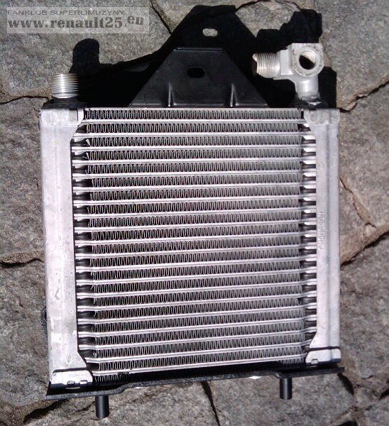

Dzisiaj odebrałem nową chłodniczkę i wieczorem będę chciał ją zamontować.
Oczywiście orginał do R25 za 1600 zł jest niedostępny nawet we Francji. Postanowiłem oddać starą chłodnicę z Francuzeczki do warsztatu dorabiającego takowe. Panowie w kilka dni dobrali i przygotowali chłodniczkę od Trafica. Przyspawali mi do niej stare końcówki, gdyż w traficowej są inne, oraz przynitowali stare uchwyty do wentylatora i mocowania chłodniczki, wszystko pięknie czyszcząc z brudu.
Prawda, że ładnie ? Za całą operację zapłaciłem jedynie 550 zł .
lipidor - 2010-08-14, 17:49
to nie ktoras z tych ?
Tombog - 2010-08-14, 18:01
Tomku, katalogi sa pelne tych chlodnic, ale jak chcesz zamowic, to niestety nie ma ich na zadnej polce. Zreszta jesli mozna 4 razy taniej, to ... .

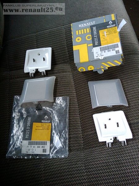

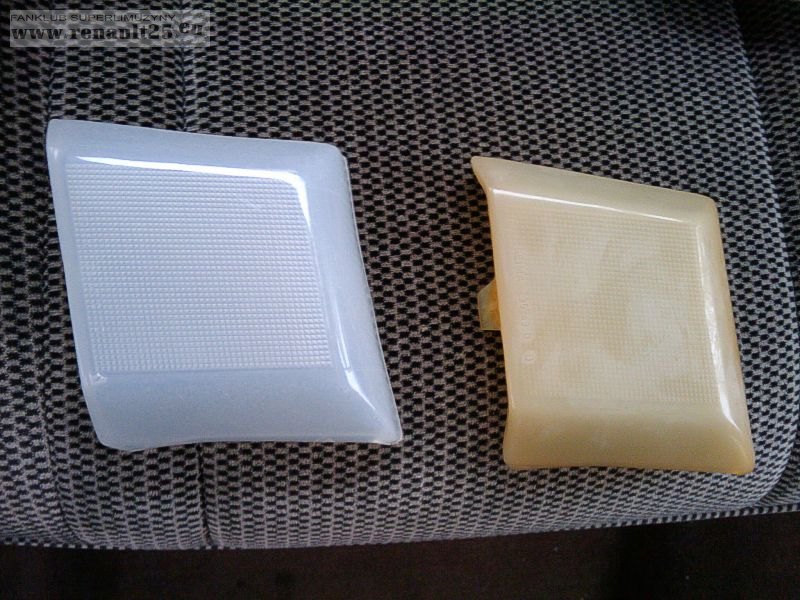

Dzisiaj Pazłotko dostało nowe lampki sufitowe. Tak je nazywa dialogis, chociaż lampki zamontowane są na słupkach bocznych .
Było to drugie podejście do zamówienia nowych lampek, bo za pierwszym razem przyszły w różnych kolorach. Jak widać prawa lampka jest pakowana w folię, natomiast lewa w pudełko. Dzięki temu prawa przyszła biała, a lewa żółta . Zapewne kontakt z powietrzem przez 20 lat pomógł lewej zmienić barwy . Po reklamacji znalazła się lampka o odpowiedniej barwie .
nowa i stara lampka
Może wydawać się to zbytkiem, ale w aucie teraz jest widno jak w dzień . Moim zdaniem warto, choć jak zwykle reno przesadza z cenami części, które nigdy im z półek nie zejdą. Zwłasza pożółkłe lampki sufitowe . No ale co fabryka, to obyczaj
