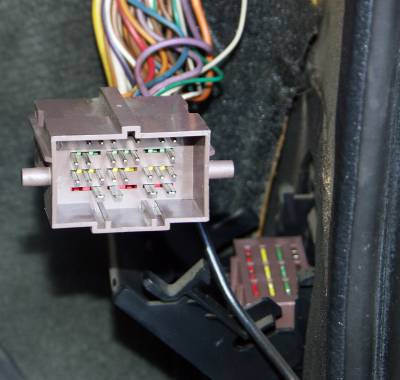

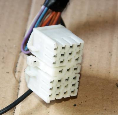

Więc na początek postanowiłem zamontować dmuchawę i wymienić "panel" sterowania nawiewem. Jako, że zmieniam również całą tapicerkę, więc na wspólny ogień poszła też cała deska. Na początek wielki zonk. Okazało się, że w mojej reni zastosowano mądrzejsze kostki wysyłkowe do tylnych części auta niż w Baccarze
Nie obyło się więc bez wymiany całego okablowania deski. Na szczęście cała pozostała kostkarnia była identyczna w obydwu wersjach.

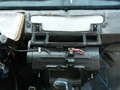

Przed zamontowaniem nowej dmuchawy trzeba troszkę pociąć :cry: Renię.
Przede wszystkim brak jest otworu do zamkniętego obiegu powietrza:
Wycinamy go więc i nawiercamy otwory do mocowania dmuchawy.
W oryginale są tutaj wgrzane śruby i dmuchawę mocujemy nakrętkami. W naszym przypadku dmuchawę przykręcamy śrubami wprost do blachy. Bardziej zdolni i zdesperowani powinni np. przyspawać nakrętki od wewnątrz, co zwiększy niezawodność mocowania. Odradzam jednak zwykłe kontrowanie nakrętkami luźnymi wewnątrz, bo w razie konieczności wymontowania dmuchawy, będziemy zmuszeni do zdejmowania całej deski.
Oczywiście dmuchawa klimy jest delikatnie większa od zwykłej i wymaga lekkiej przebudowy komory ją mieszczącej. Wycinamy więc po chamsku kawał naszej kochanej Reni, ale wszystko przecież dla jej dobra :D.
Obcinamy stare mocowania dmuchawy ( na zdjęciu jeszcze są nie obcięte), które nie pasują do nowej i uniemożliwiają jej włożenie. Nową mocujemy do podłoża w sposób analogiczny do wyżej wymienionego. Koniecznie trzeba też odkręcić mechanizm wycieraczek, gdyż w bezczelny sposób i on uniemożliwia nam wciśnięcie nowej dmuchawy na swoje miejsce.
Zapomniałem wykonać fotę końcową więc pewnie się tu niebawem pojawi.
