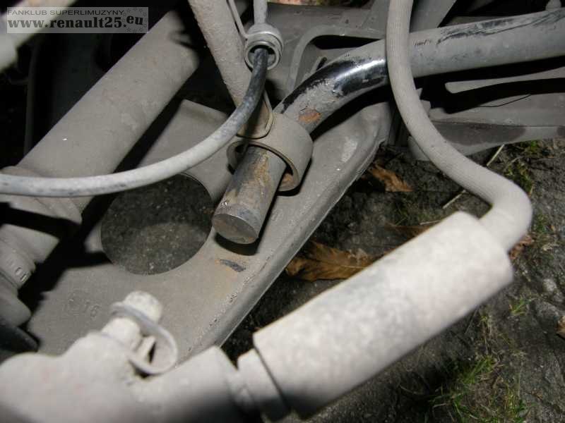

[Dzisiaj 15:54] Konrad: pytanie na syzbko mam .. co sie moze stac przez to ze smigam z lekko uszkodoznym drazkiem stablilizacyjnym przedniego zaiwszenia ? tzn wypadlo mi z gumki
[Dzisiaj 15:54] Konrad: bo chyba nie wyrobie sie z tym do żabienca
[Dzisiaj 16:41] $SKORPION$: Konrad jak Ci wypada drążek z gumki to możesz mieć kłopoty
[Dzisiaj 17:01] gzara: Po prostu będzie ci się tłukło i auto będzie się przechylać na zakrętach, ale dzieci z tego nie będzie
[Dzisiaj 17:13] Tombog: Jeśli wypadło ci z gumki u góry, przy amorze, to zastosuj podkładkę o fi wew. równejfi śruby i fi zew większej od fi drążka . Ja tak dwa lata jeździłem i było ok
[Dzisiaj 17:21] Konrad: z gumki na dole wylata
[Dzisiaj 18:48] gzara: To podobnie z tym fi tylko musisz porobić ząbki aby przeszło nad tymi cyckami na drążku i takie zagłębienia w innym miejscy aby po przekręceniu tej podkładki te cycusie się w nich zagłębiły, zapobiegnie to samowolnemu przekręceniu
[Dzisiaj 19:00] Konrad: moze cos z tym w piatek powalcze lecz nie wiem czy bee mial czas
[Dzisiaj 21:40] Zulus: ja z wypadajacymi lacznikami stabilizatora meczylem sie podczas pobytu w Norwegii (a tam ciagle zakrety i pochylosci wiec stabilizator mial co robic) poradzilem sobie zakladajac cybanty (metalowe opaski skrecane) i do dzis jest spokoj
[Dzisiaj 21:41] Zulus: najwiecej gimnastyki bylo z przepchnieciem gum przez te cycki ale podnosnik lekko uniesiony po przeciwnej stronie pojazdu i trzonek mlotka dal rade
[Dzisiaj 21:52] Konrad: no ja mialem na te obejmy ale mi poleciało ...

Konrad, jeżeli spadają ci łączniki drążka stabilizatora to musisz tak jak już pisał Zulus zrobić, ewentualnie udać się do ASO i zakupić oryginalne podkładki i oringi. Ceny nie są takie wysokie i powinieneś się w przedziale 50 - 100 zł zmieścić. Ewentualnie poczytaj gdzieś na forum był wątek jak to się wymienia na własne sposoby. Też jak miałem Renie to się zsuwał ale tylko prawy drążek i przy ostrych zakrętach było słychać taki charakterystyczny metaliczny brzdęk, wkurzało mnie to i postanowiłem zamówić ten zestaw montażowy. Tylko trzeba zmierzyć najpierw średnicę drążka stabilizatora bo miały dwie średnice fi.22 i fi.24. W zestawie masz cztery podkładki z symetrycznym wcięciem w otworze tak abyś mógł je przesunąć przez te cycki na drążku i jak dobrze pamiętam cztery oringi samozwierające.

Złap Konrad na razie cybantami (przerabiałem, wytrzymują), a w międzyczasie zamów nowe "dzwoneczki" i zawleczkę :)

Konrad zanim zamówisz oring i podkładki to zwróć uwagę czy drążek nie jest bardzo wytarty w miejscu mocowania oringu, jeżeli drążek w tym miejscu jest już mocno zużyty (tak jak u mnie) to lepiej tu zastosować inne rozwiązanie inaczej trochę pojeździsz i znowu pogubisz zabezpieczenia i "talerzyki" ;)

No i naprawione ;) zrobiłem to narazi eprowizorycznie używając metalowej obejmy no ale 5 minut i po sprawie... to już był drugi raz kiedy mi wyskoczył tyle że tym razem po drugiej stronie :) ( tamto się trzyma )

Kupujesz zestawy montażowe i tyle.
Ja mam już ponad rok spokój.
Oczywiście do kompletu trzeba kupić nowe łaczniki bo jak będą latać na drążku to zerwą każde zabezpieczenie.

Jeśli w ASO nie ma już mocowań na 24mm , to zalóż sobie drążek od V6.

zrobione .... ale niestety tylko jedna strona. Nie załapałem, że dwie blaszki i dwie sprężynki to komplet na jedną stronę. Z rysunku w poście Tomboga wklejonym powyżej też wynika, ze to tylko jedna blaszka na stronę - tak może było w ph1. Dopiero przyglądając się drążkowi i wstawionym fotkom widzę, że muszę jutro zamówić drugi komplet.
