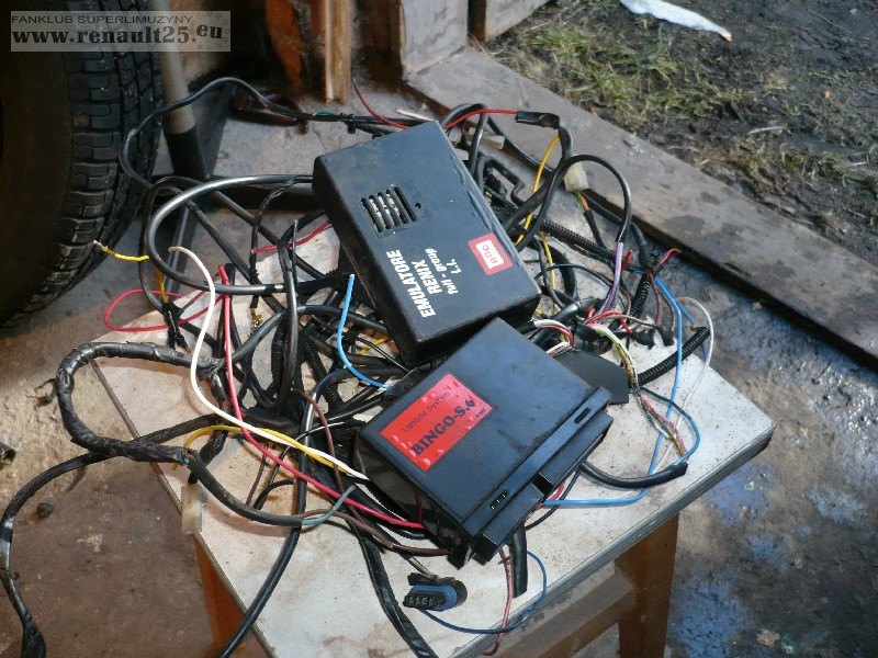

Całe mnóstwo kabli, poukładanych gdzie popadnie. Były tam też przewody i przekaźniki od WEBASTO ( ktore jest zdemontowane ) które załozone były już tylko dla ozdoby.
Brakowało tam blaszanych wsporników i uchwytów ktore sa w okolicach dolotu.
Tyle kabli wymontowałem przy czym gaz może nadal działać !!!!! Poprostu każdy z fachowców od gazu dokładał swoje kable :
Najciekawszym patentem był przekaźnik 30A któy gasił kontrolke awarii silnika po przejściu na gaz ...

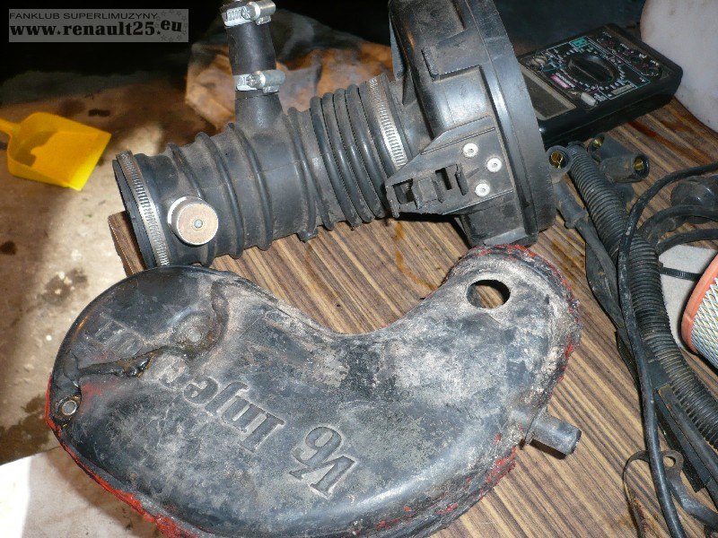

Tak wyglądał dolot :

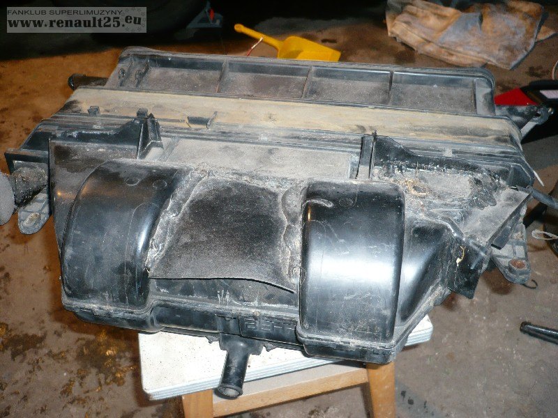

Dmuchawa nawiewu też wyglądała ciekawie :
Oraz naprawa mechanizmu obiegu zamkniętego ktora to naprawa oczywiście nie zdała egzaminu i dlatego dmuchawę trzeba było wymontować :

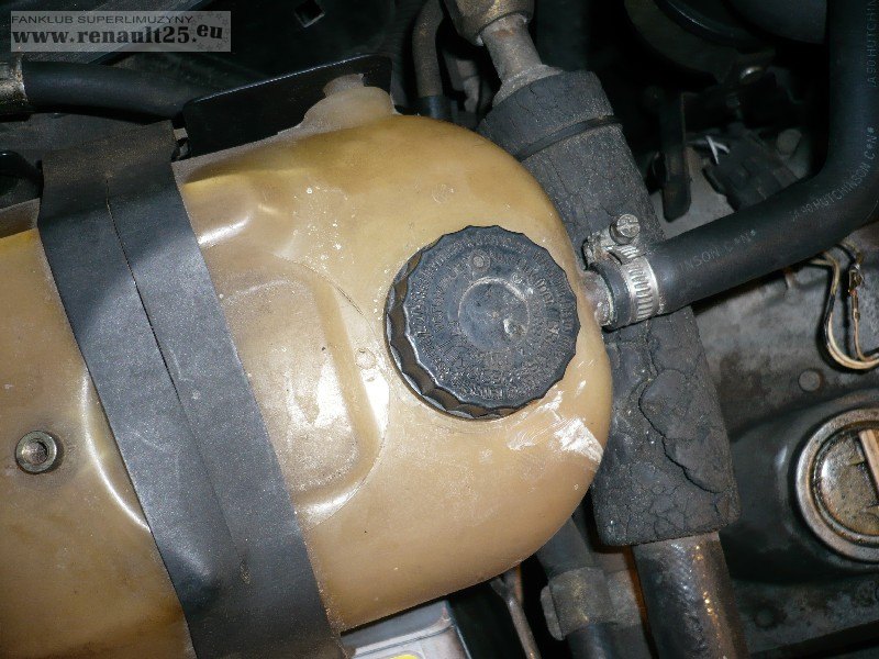

Korek zbiornika wyrównawczego też był niczego sobie ...z napisem DOT4 ;) :

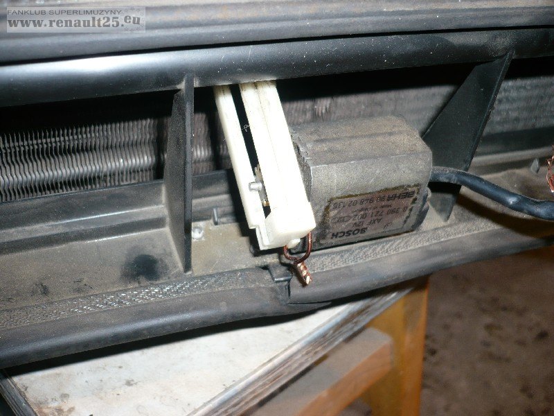

No i kratka nawiewu, którą ktoś w perwersyjny sposób próbował wymontować :

Już sie tłumaczę z wywierconej dziury !!!!
Otóż , musiałem przerobić dolot powietrza z wersji ze skrzynią manualną na wersje ze skrzynią automatyczną. Roznią sie one własnie tym ze automatyczna ma fabryczną dziurę :).

Dolot jest ten sam , tyle ze w wersji do automatu , fabrycznie jest tam wircona dziura ( ten sam odlew plastikowy z zaznaczonym miejscem otworu w wersji manualnej ), no chyba że ja gorzej wywierciłem dziurę ręcznie niż w fabryce maszynowo i dlatego mam SE kupić w ASO. To tak celem wyjaśnienia.
