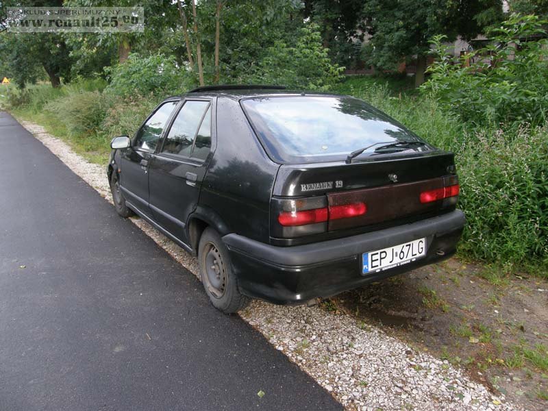

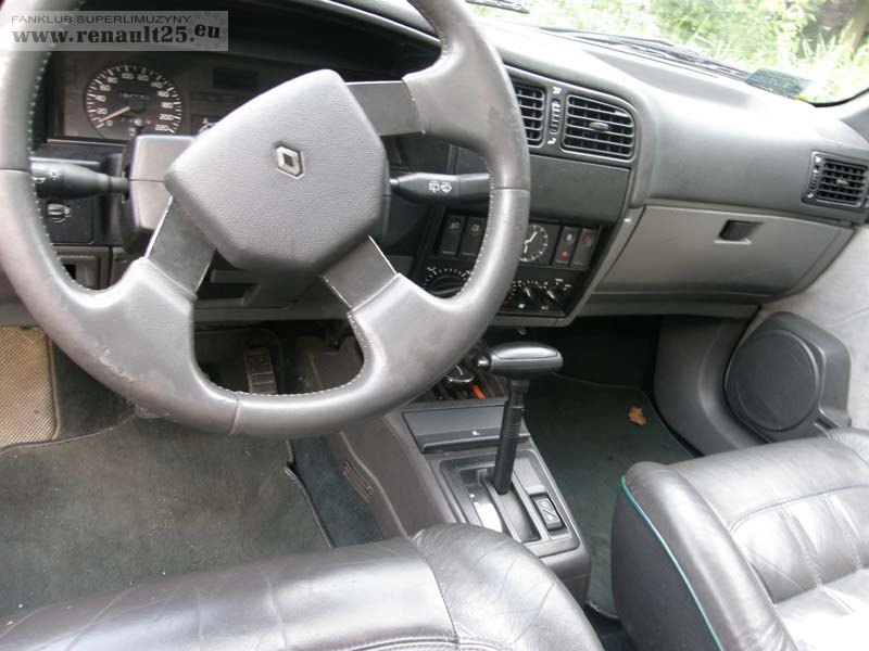

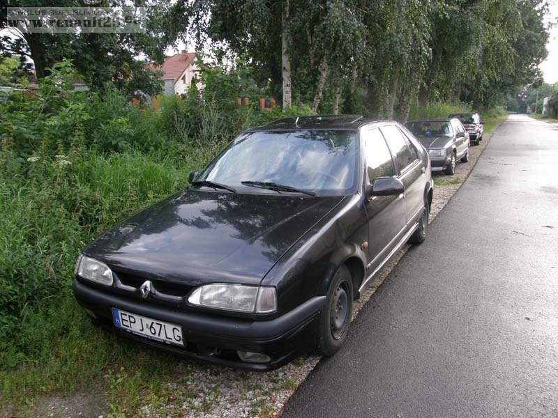

Zakupiłem dziś R19 Baccara. Szybka akcja z allegro, za w sumie śmieszne pieniądze. Baccara już dziś nocuje w Nałęczowie. Ponad 300 km zrobione po drodze wizyta u Adasia. Auto prowadzi się ładnie i pewnie, niestety skrzynia raz pracuje raz nie, pół drogi przejechałem w awaryjnym a pół normalnie. Ale dobrze to rokuje, czyli skrzynia mechanicznie daje radę. Podejrzewam że może to być wina filtra, małej ilości oleju (choć dolałem 0,5l) lub czujnika ciśnienia. Do tego coś na dołach tłucze z tyłu albo belka, albo amorki. Hamulce padaka, tarcze mają takie bicie żę ręce urywa. Ale w sumie jestem bardzo zadowolony, za tą cenę otrzymałem Baccare nie bitą i bardzo ładną blacharsko, wszystko w niej działa, szyby, lusterka, halogeny, podświetlenia, komputer itd. wnętrze jest ładne poza fotelem kierowcy który jest rozdarty w jednym miejscu i trochę powycierany, reszta skór dobry +, wykładzina zielona czysta a na niej zielone dywaniki Smile. Co dziwne nie ma radia, jest zaślepka i nie ma nawet dziury po pilocie?! Z zewnątrz wygląda średnio, jest cała kompletna i zwarta znaczy nic nie zwisa i nie odpada, ale lakier (czarny) jest zmatowiony jakby przebył burzę piaskową i m parę głębszych rysek. Co to jest naprawdę okaże się po polerce. Klima nie działa i jest na R12 Sad Czy w późniejszych modelach nie montowali na R134?
