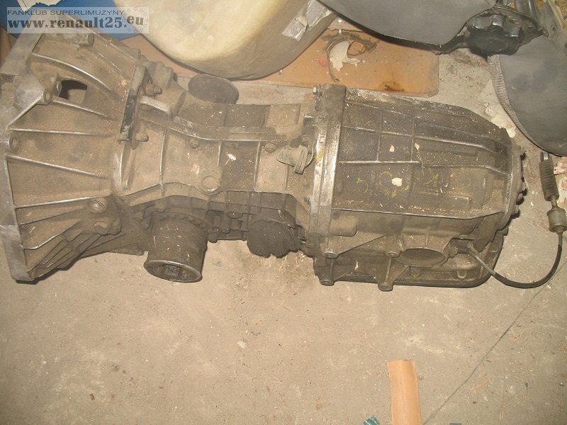

Jak wiadomo sieć kopalnią wiedzy jest , znalazłem to forum i stałem się jego członkiem
bo mam pytanie do znawców tematu . Kolega jest szczęśliwym (lub nie) posiadaczem kultowego auta DeLorean nie jest to może igła ale chłopak cięzko nad nim pracuje ( jak wiadomo z blacharką i lakierem problemu nie ma :) i trzeba by mu pomóc . Chodzi jak juz pewnie wiecie o skrzynie biegów która sobie padła - wiem że jest to skrzynia taka jak w waszych Renaultach tyle jak bardzo . W DMC wiadomo jest z tyłu ale odwrotnie ustawiona niż u was więc raczej bebechy dyfer innaczej . Skrzynia obecnie działa tak że przez chwile
działa a potem już nie ma siły ( jakby spalona ) .Pytam co wiecie na temat podobieństw a może podajcie cene za uczciwą naprawe skrzyni kiedy jest zamontowana w aucie Renault
bo jak czarodzieje od skrzyń widzą DeLoreana na lawecie to im się cenniki przestawiają ( taniej kupimy nową skrzynie w USA , zmienimy całkowicie silnik i skrzynie na inny (jest taka opcja ) lub kupimy kilka R25 na części .

Jeśli chodzi o automat to ŻADEN uczciwy mechanik nie wyceni naprawy. Akurat ASB to takie urządzenie o którym bez rozbiórki sie niczego konkretnego nie dowiemy.
Dobrze by było gdybyś podał jakieś dane na temat skrzyni. Napis z tabliczki , zdjęcia , czy jest to skrzynia sterowana tylko hydraulicznie , czy też wspomagana komputerem tak jak to jest przy naszych silnikach V6 i skrzyni AR4 ( 4biegi)
Przy nieco mniejszych silnikach V6 2,7litra ,występowała inna skrzynia 3 biegowa bez komputera.
Z opisanych objawów można przypuszczać że skrzynia traci ciśnienie . Może być zapaprany filtr oleju bo mogło być tak jak wielu "znawców" twierdzi , że oleju w automacie się nie wymienia.
Może być uszkodzony tłok w koszu FORWARD którym też może znikać ciśnienie. Może być w końcu uszkodzony sam kosz FORWARD.
Mogą być spalone tarcze a to łatwo stwierdzić po kolorze i zapachu oleju , jednak przy remoncie i tak wszystkie żużyte tarcze się wymienia.

Maćku trzeba dodać że Michał bierze 500zl za robocizne reszta to części, chyba że by było duuuuzo więcej roboty to może by krzyknął ciut więcej ale nie sądze. A skąd wiadomo że jest to skrzynia od renaulta? Silnik napewno jest PRV 2.7 osłabiony do spełnienia wymogów federalnych, ale skrzynia? Wiem że skrzynie z R25 były montowane w lotusach esprit, potym jak citroenowskie się nie sprawdziły.
Jeśli już automat z renault to trzy biegowy.

Kolego, skrzynia czy w zwykłej V6 injection czy w Baccarze /wersje Ph2/ jest tego samego typu ,czyli AR4

Akurat ta skrzynia nie będzie pasować. O ile silnik jak podejrzewamy jest 2,7V6 to wR25 były do nich montowane skrzynie 3biegowe bodajże 1441 .
AR4 jest sterowana komputerem i obawiam się że bez konkretnych przeróbek nie podejdzie do silnika V6 2,7 nie wspominając już o konieczności odwrtnego montażu mechanizmu różnicowego co w AR4 jest NIEMOŻLIWE.
Jeśli mamy w jakikolwiek sposób pomóc ,to warto podać więcej danych o które prosiłem wcześniej ,bo nie ujmując Twojej wiedzy , o R25 nie masz zielonego pojęcia .
Skrzynie AR4 chodziły w Baccarze , V6 Injection jak i w wersjach 2 litrowych, oraz w Espace, R21 . Różniły się przełożeniami mechanizmu róznicowego oraz oprogramowaniem komputera.

teraz już wiem, że to taka skrzynia
4141 z prawdopodobnie obróconym mechanizmem różnicowym

Prawdopodobnie to nie ma obróconego czy raczej odwróconego układu różnicowego.
Natomiast nie prawdopodobnie, a na pewno koszt uszczelek to tej skrzyni wynosi 1200zł netto /nie w ASO/ i czas oczekiwania na dostarczenie to około 10 dni.
Mój mechanik od automatów /wspomniany wyżej Michał/ właśnie naprawia taką skrzynkę dla posiadacza De Loreana z Katowic .
