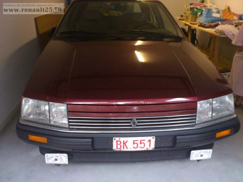

Juz kiedys zalozylam posta, co trzeba przejrzec w Renowce co tak dlugo stoi i mi odpisywales, przeslalam Ci fotki, nie wiem czy kojarzysz :)

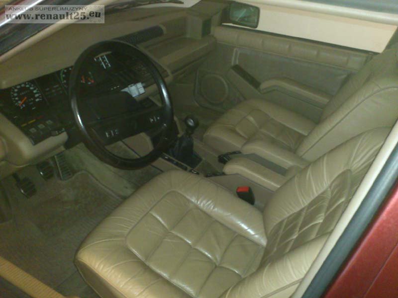

kojarzę, kojarzę. Wrzesień 2011. Jeśli zgoda nadal aktualna mogę wrzucić parę fotek na Forum.
Wysłany: 2013-05-09, 14:36
Tak oczywiscie, mozesz wrzucic.
Wysłany: 2013-05-09, 16:25
oto i Ona:
