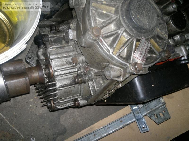

czyli Automatyczną Skrzynię Biegów do mojej Baccary. Jak już pewnie większość wie, podłe złodziejstwo pozbawiło mnie automatycznej skrzyni biegów do 2.8 V6. Ponieważ nie widzę szans na żadne "cudowne odzyskanie" liczę na pomoc forumowiczów.
Szukam czegokolwiek co byłoby przydatne w odbudowie tego skomplikowanego mechanizmu. Może komuś w garażu walają się jakieś tarczki, zębatki, łożyska, jednym słowem wszystko co może mi ułatwić stworzenie takiej skrzyni.

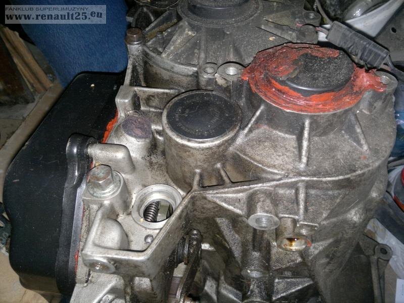

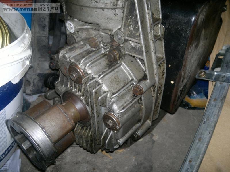

ostanie fotki mojej skrzyni
a takie były oznaczenia
U mnie ocalała pompa oleju, konwerter od Roy'a, trochę tarczek, płyta zaworowa, miska olejowa z rozebranej skrzyni biegów przeznaczonej na częsci. Na rynku sa dostępne skrzynie od Espace II niestety różnia się trochę od tych do naszych R25. Mechanizmy jednak są pewnie podobne.
Więc jak? Startujemy?
