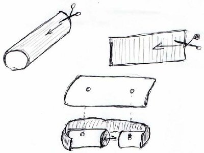

ponieważ musiałem wymontować dmuchawę , to postanowiłem przy składaniu wstawić
na próbę filtr.
wykorzystałem do tego filtr powietrza od Reni/ tak jak pisał kolega krk800/
Najpierw przeciąlem wzdłuż potem w poprzek, osłoniłem 2 częściami dmuchawę
i całość zakryłem od góry plastikową osłoną.
Na razie nie ma różnicy w sile nawiewu.Zobaczymy jak będzie dalej :wink:

tomala, a czyms przymocowales ten filtr do dmuchawy czy luzem sobie lezy ? Z tego co widze to wewnetrzene wloty do dmuchawy czyli te od strony silnika nie sa osloniete i podejzewam ze tam bedzie zasysac kurz ... ale zobaczymy po jakims czasie co u Ciebie bedzie. Koles w tym poscie fajnie ma zrobine fotki sa http://www.renault25.eu/viewtopic.php?t=1240, wydaje mi sie ze to bedzie jakis worek od odkurzacza i zastanawiam sie czy czasami takich workow z prastakatnym wlotem nie bylo w tych starych odkurzaczach w ktorych jak na tamte czasy bajerek byl z przyciskiem do zwijania przewodu :)
Pomógł: 3 razy
Wiek: 65
Dołączył: 11 Paź 2005
Posty: 698
Skąd: Szczecin
Wysłany: 2006-06-07, 07:21
decyzja o zastosowaniu filtra zapadła b. szybko , a tylko taki miałem pod ręką-jako
zapasowy do mego auta.Dopiero potem wczytałem się dokładnie we wszystkie pomysły
i okazało się że krk800 też coś takiego zaproponował.
Filtr leży luzem,bez zadnych extra mocowań.Zależało mi na prostym demontażu wrazie
wymiany lub gdy to się nie sprawdzi.
Pożyjemy-zobaczymy :wink:
