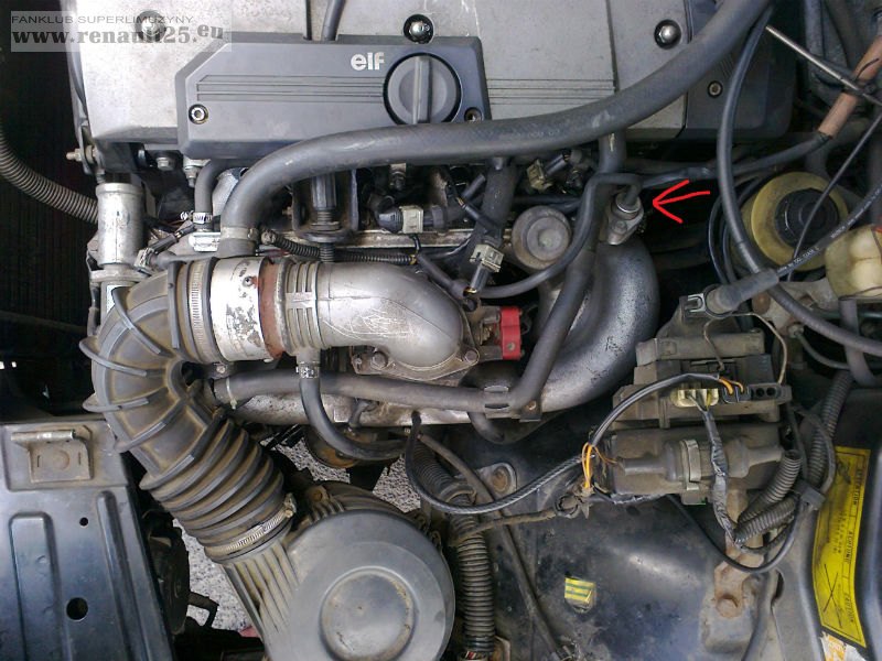

Czy to jest to ?

Tombog napisał/a:
Ze zdjęć widzę, że znajduje się na lewym (patrząc na zdjęcie po prawej stronie) kielichu, pod aparatem zapłonowym
gdybym był złośliwy napisałbym: "Busiek czytaj ze zrozumieniem"
to co sfotografował Skorpion to jest podłączenie węża paliwowego do listry wtryskowej ale w silniku V6. W naszych czwórkach jest trochę inaczej. Tombogowi chodziło chyba o tzw. czujnik ciśnienia bezwzględnego. Widzisz taki wężyk na zdjęciu powyżej, obok filtra powietrza. Idzie od kolektora ssącego na samym jego srodku i wchodzi pod stojak cewki zapłonowej. On jest podłączony do takiego czujnika pod tym stojaczkiem. I to ten czujnik.
Ostatnio zmieniony przez Adam 2012-05-25, 18:08, w całości zmieniany 1 raz
Wysłany: 2012-05-25, 19:07
Adamie to Ty czytaj ze zrozumieniem bo o tym co pisał Tombog napisałem zaraz po jego poście i tam była odpowiedź.
A to co zaznaczyłem na zdjęciu to pytam się czy jest to to samo o czym pisał Skorpion. Już wiem gdzie to jest i niestety to nie jest to.
