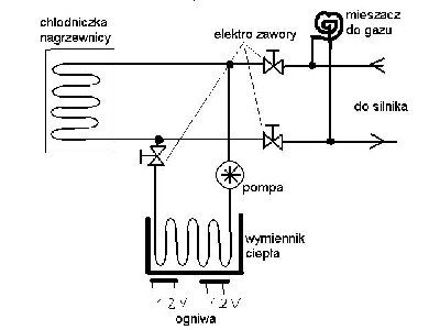

Zaczęło się lato, upały i na myśl przyszła mi jedna sprawa. CZy dałoby sie zamontować klimatyzację w Reni zbudowaną z ogniw peltiera ?? Czy takie ogniwa byłyby wstanie schłodzić ciecz przepływającą przez chłodniczkę nagrzewnicy kilka stopni poniżej temperatury otoczenia np. z 30 na 20 st. ? Wiadomo że ogniwa zasilane są napięciem 12 -16 V ale czy alternator da sobie radę ?

tak to sobie wyobrażam.
pytanie: skąd wytrzasnąć elektrozawory o dostatecznej przepustowości ?
czy wymiennik ciepła można zrobić z płyt miedzianych lutowanych ?
czy pobór prądu przez ogniwa bedzie szkodliwie wpływał na samochód?
skąd wziąć pompe ?
dużo pytań ale jeśli się znajdą odpowiedzi to można niedużym kosztem zrobić klime, którą nie trzeba nabijać gazem

Też o tym kiedyś myślałem, ale powstaje problem przełączania obiegu płynu. Podczas jazdy raczej średnio możliwe, za względu na różnicę temperatur, ale jeśli by przyjąć, że "klimę" :D włączalibyśmy w lecie, a ogrzewanie w zimie, to miałoby to chyba sens.
Pompę chyba można kupić w sklepie z rybkami :D Większy problem stanowi wymiennik ciepła. A może ogniwa jakoś zamontować w chłodnicy nagrzewnicy ? Elektrozawory zamontować tak, by tworzyły zamknięty obieg w chłodniczce.

Płyn ma być chłodzony w wymieniiku, a chłodniczka ma chłodzić powietrze. Głównie chodzi o nie ingerowanie w obieg orginalnej nagrzewnicy.

Dzięki Tombog dzięki rozwiałeś moje marzenia :)
