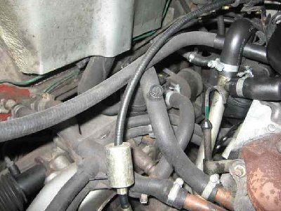

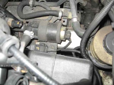

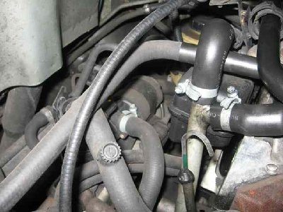

u mnie wygląda to tak-tyle że pompka nie jest już oryginalna
Plik ¶ci±gniêto 32 raz(y) 34.58 KB
Plik ¶ci±gniêto 49 raz(y) 28.7 KB
Plik ¶ci±gniêto 52 raz(y) 32.78 KB

To jeszcze mam zapytanie kiedy działa ta pompka i jak się ma w stosunku do pompy wody w silniku.
U mnie pompka elektryczna załączała się na zimnym silniku i w moim rozumieniu tego układu to pompwała w przeciwną stronę niż pompa wody sinika.
Układ węży przy tej pompce mam taki sam jak u Tomali
Mam cholerne zastrzeżenia co do ogrzewania i myślałem że może ktoś gdzieś, kiedyś to źle poskładał.
A jak u was z ogrzewaniem?

sory brakuje czasu ,postaram sie fotki tego obiegu moze jutro zrobic.u mnie ogrzewanie działa bardzo dobrze a pompka załancza sie zaraz po przekręceniu kluczyka.

moja pompa też podłączona jest na stałe/ tzn. po przekręceniu kluczyka-pracuje/-ale tak
mi podłączył elektryk
Stara-jeśli dobrze pamiętam była jakoś związana z pokrętłem ciepłe-zimne.
Co do ogrzewania-nie jest to wielka rewelacja ale gdy zmieniłem pomkę różnica była wyczuwalna.
