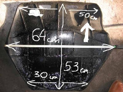

Witam jak w temacie. Pytanie kieruje do posiadaczy Safranek. Czy taka osłona będzie pasowała do R25 bo mam taką na stanie u siebie w sklepie, właśnie przed chwilą mi wpadła w oko i zacząłem się zastanawiać czy da się coś z nią zrobić przy moim bolidzie :D Ewentualnie jak ktoś dysponuje zdjęciem osłony pod silnik do R25 to bardzo bym prosił o wstawienie.

oleks, dam znać dam znać tzn. dam jak zobacze zdjęcie tomali jak będzie na wymianie oleju. Porównam kształty i najwyżej podniose renie jedną strona na lewrku i przyłoże tą osłonę od safrany. tomala, jakbyś mógł oprócz tych zdjęć jeszcze zdjąć miare z tej osłony :)

Apropos osłony którą posiadam, wygląda ona tak.

Goli -myśle ze jakoś się w tym połapiesz :wink:

No podziękował tam Tomaszu, ale po zdjęciach coś mi się wydaję że nic z tej osłony od safrany by nie zostało, od R25 jest bardziej wypukła a safrana płaska więc coś mi sie wydaje że spasowanie byłoby ciężkie
