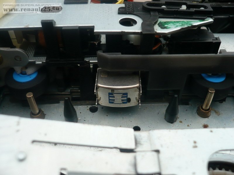

Następnym ważnym elementem są rolki dociskowe oraz głowica.
Rolki można powyciągać z uchwytów gdyz sa montowane na wcisk. Oczywiście przy tych operacjach nelzy zachowac odrobine delikatności zeby nic nie urwać ani nie złamać.
Przede wszystkim rolki nalezy wyczyścic. Mozna do tego uzyć zwykłej wody z mydłem ale lepszy w tym wypadku jest czysty spirytus ktory przyda sie tez do wyczyszczenia głowicy.
Guma na rolkach musi być miekka, bez zadnych wzerów, peknięc itp..
Czyścimy tez spirytusem wałki kół zamachowych ktore stykają sie z rolkami i od tej chwili nie dotykamy ich palcami ;).
Głowice czyścimy także, najlepiej patyczkami do czyszczenia uszu namoczonymi w spirytusie.

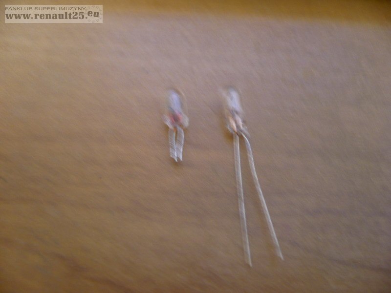

Mozna przy okazji wymienić zarówki w podswietleniu. U mnie koszt jednej sztuki to 71gr. Gumowe zielone nkladki przekładamy ze starych zarówek, sciagajac je delikatnie.
Stara i nowa zarówka( na ruszonym zdjęciu ;) ):
Nowe zarówki :

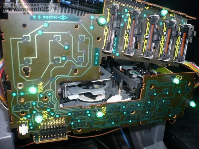

Zeby mozna było dokonac tych wszystkich regulacji, mechanizm musi pracować a zeby to było możliwe musi on być podłaczony do radia. Wszystko by było dobrze gdyby nie górna płyta wzmacniacza ktora zakrywa cały mechanizm i po kazdej zmianie trzeba ja demontować i zakładać spowrotem a regulacja głowicy czy obrotów w ten sposób jest wrecz niemozliwa. Zeby radio ruszyło poza samochodem trzeba podłaczyc wyswietlacz , wpisac kod itd, oraz rzecz jasna podłaczyc jakies głosniki i zasilanie.
Jako iż nie mam drugiego wyświetlacza rozebrałem radio na częsci, wymontowałem je całe z metalowej obudowy i tym sposobem mam dostęp do pracujacego mechanizmu. cała operacja zajmuje naprawde mniej czasu niż zabawa z zakladaniem i sciaganiem płyty wzmacniacza.

przy okazji w temacie żarówek mam pytanko. Wymieniałem żaróweczki - dokładnie Kriss wymienił ;) - no może ze 2 szt musiałem poprawić bo nie swieciły. Po zamontowaniu radyjka świeci od razu podświetlenie klawisza ON/OFF po właczeniu radyjka klawiszem radyjko gra i zaczyna się swiecić reszta żarówek (oprócz tej od korektora bo nie wiem jak sie do niej dostać). Pytanie brzmi: czy tak ma być? czy jest to prawidłowo?
i drugie: jak sie dobrac do tej żaróweczki poświetlającej korektor graficzny?
[ Dodano: 2008-09-14, 14:33 ]
akurat dzwonił Kriss i juz wiem, że u niego też jest tak samo z tym podświetleniem. A żaróweczke podobno trzeba wylutować bez rozmontowywania płytki. Ale i tak jestem ciekaw waszych podpowiedzi.

Tak, zarowka podswietlajaca wlacznik zaswieca sie jak tylko przekrecimy kluczyk w pozycje "akcesoria"

To po to abyś po ciemku namacał ten przycisk, mądre

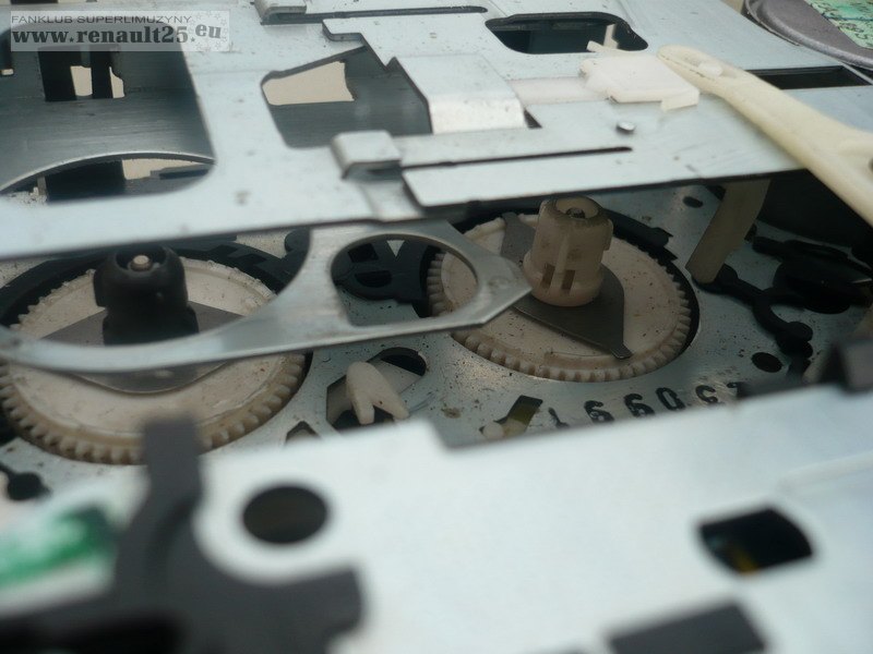

mam takie pytanie zrobilem kostke i podlaczylem do prostownika aby sprawdzic czy bedzie grac tej kostce .
dziala wlancza sie ale jak wkladam kasete to wchodzi do srodka i mechanizm opuszcza ja a za chwile spowrotem oddaje mi ja.
I mam urwana jedna czesc zazn na zdjeciu trzyma onna to biale kolo zebate da sie to jakos naprawic ??
Wysłany: 2008-09-27, 22:23
Jeśli kaseta schodzi do srodka i wychodzi to znaczy ze koła zebate te ktore pokazałes na zdjęciu działają.
Zerknę jutro na mechanizm ale wydaje mi sie ze częsc ktora sie urwała jest elementem wiekszej czesci zatopionej w blaszanym korpusie.
Sprawdź pasek napędowy bo to wlasnie za jego pomocą jest dosuwana głowica z rolkami. Sprawdź taśme łacząca mechanizm z elektroniką i posprawdzaj mikrowyłaczniki w mechanizmie , jest ich kilka. Oczywiscie mechanizm trzeba wymontowac. Zeby wykręcic jedną ze srubek ( dolną prawą ) trzeba opuscic sanki bez kasety i od razu wyłaczyc radio. Wowcza dostęp do sruby bedzie bezporblemowy.
