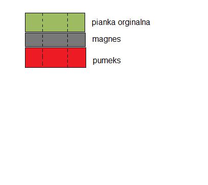

Dzis udalo mi sie wreszcie zgasic kontrolke o zbyt malym poziomie plynu od spryskiwaczy szyby (i to wcale nie odpinajac kabelki albo wyjmujac zarowke ;) ).
Oczywiscie jest to wersja oszczednosciowa i jesli ktos ma na zbyciu 146zl + VAT to niech nie czyta tego posta :P
Czujnik poziomu cieczy spryskiwaczy jest dosyc awaryjna rzecza w naszych reniach - albo nie dziala wogole albo dziala az za dobrze i swieci non stop.
O ile ta pierwsza przypadlosc to zwykle zasniedziale styki w kostce przy samym czujniku spowodowane tym ze ow kostka nie jest w zaden sposob oslonieta przed wplywami warunkow atmosferycznych i dodatkowo znajduje sie w miejscu idealnym do zbierania sie wszelakiego syfu i wilgoci.
Druga przypadlosc, ktora mnie dotyczyla to wlasnie swiecenie sie kontrolki non stop. Na poczatek nalezy sie upewnic, czy to rzeczywiscie wina czujnika odpinajac kostke w podszybiu znajdujaca sie obok wlewu plynu spryskiwaczy (wiazka kabli idzie razem z wezykiem). Jesli kontrolka zgasla tzn ze czujnik nam szwankuje (jesli nie, to trzeba szukac zwarcia na kablach idacych do zegarow).
Nalezy dobrac sie do plywaczka wymontowujac zbiornik na plyn odkrecajac pierscien wokol wlewu a nastepnie opuszczajac zbiornik w dol za kolem (spokojnie udaje sie to nawet z kolami ustawionymi na wprost). Nastepnie wyjmujemy z gumowej uszczelki czujnik i zdejemy okragly dekielek w dolnej czesci czujnika. Po probach w szklance wody okazalo sie ze plywaczek w czujniku jest zbyt ciezki i poprostu tonie w cieczy. Probowalem go porzadnie wysuszyc i polakierowac aby nie wchlanial znowu wody ale nie zdalo to egzaminu.
Rozwiazaniem okazalo sie zastosowanie innego materialu na ow plywaczek - nie ma nic lepszego niz pumeks ;) Nozykiem odkroilem kawalek pianki z ktorej wykonany jest plywak (uwaga na pierscien magnetyczny znajdujacy sie w polowie wysokosci plywaka), nastepnie wycialem z pumeksu (takiego zwyklego do mycia :) ) kawalek taki jak wczesniej amputowalem z orginalu, wywiercilem wiertlem Φ8mm otwor w srodku i calosc skleilem do kupy kropelka. Podczas skladania plywak ustawilem tak, zeby nowo wykonany fragment byl u dolu a stara czesc u gory calosci.
Po calej operacji moj plywak plywa wysmienicie zarowno w wodzie jak i w plynie a kontrolka swieci wtedy kiedy powinna.

U mnie i u scorpiona od dawna pływa juz w roli połowy pływaka , kawalek styropianu odpowiednio przycietego i rozwierconego ;). Mozna tam faktycznie uzyc kazdy materiał np. korek .

Heh, z tym pumeksem to też kiedyś naprawiałem w srebrnej pływak. Niby tak samo, ale u mnie nie działało. Pływak i tak tonął. Może zły pumeks zastosowałem.
Z lakierem też poległem :D. Widać za ciężka cholera ;)

Adam to póki jeszcze działa wymontuj to i polakieruj bezbarwnym. Bo jak to cholerstwo nabierze wody to juz tego nie wysuszysz.

Zrobiliśmy to z Maćkiem we wrześniu zeszłego roku i do tej pory chodzi bez zarzutu. Pamietam że najpierw poszukiwaliśmy balsy, ale była nie do zdobycia o takiej grubości. Zastosowaliśmy styropian i działa :)

Wlasnie sie zastanawialem czy jak zastosuje zwykly styropian nie zacznie on byc zjadany przez zimowe plyny (zawieraja sporo alkoholu). Zreszta i tak nie mialem go pod reka wiec wybor padl na pumeks :)
