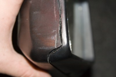

Powód napisania tej instrukcji. Krew się mrozi na taki widok.
Plik ¶ci±gniêto 65 raz(y) 64.82 KB

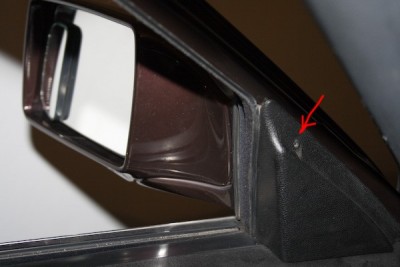

Odkręcamy małą, trójkątną osłonę w rogu drzwi.
Plik ¶ci±gniêto 72 raz(y) 43.04 KB

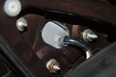

Odkręcamy trzy śruby mocujące ucho naszej Reni :)
Plik ¶ci±gniêto 68 raz(y) 79.56 KB

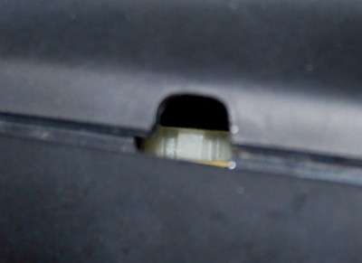

Pod lusterkiem jest taki otwór. Wkładamy cienki śrubokręt i przekręcamy lekko te ząbki wewnątrz. Potem lekko pdważamy lustro i je wyjmujemy.
Plik ¶ci±gniêto 69 raz(y) 53.58 KB

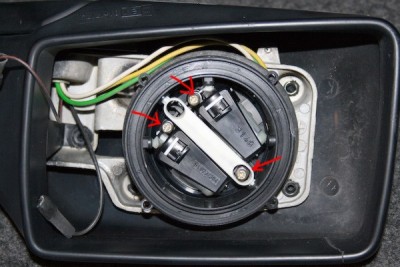

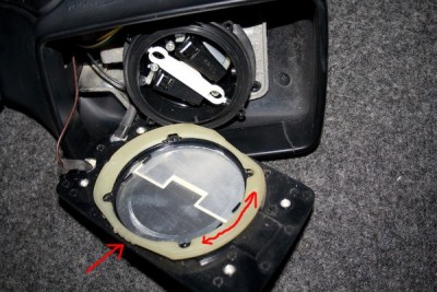

Lustro trzyma się na właśnie takim pierścieniu. Jego przekręcenie powoduje zasłonięcie punktów mocowania.
Plik ¶ci±gniêto 70 raz(y) 83.47 KB

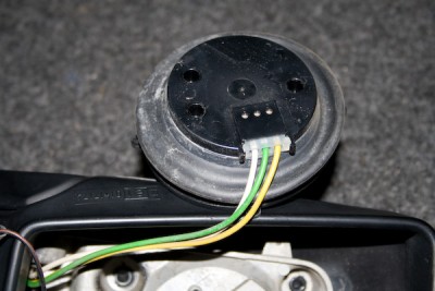

Odwracamy mechanizm i mamy dostęp do wtyku zasilającego. Najprościej jest go odłączyć, podważając (zdejmując) całą przykrywkę (dno) mechanizmu.
Plik ¶ci±gniêto 68 raz(y) 100.39 KB

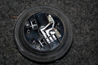

Tak wygląda wnętrze podstawy mechanizmu. Widać jak zasilane są silniki.
Plik ¶ci±gniêto 72 raz(y) 123.92 KB
