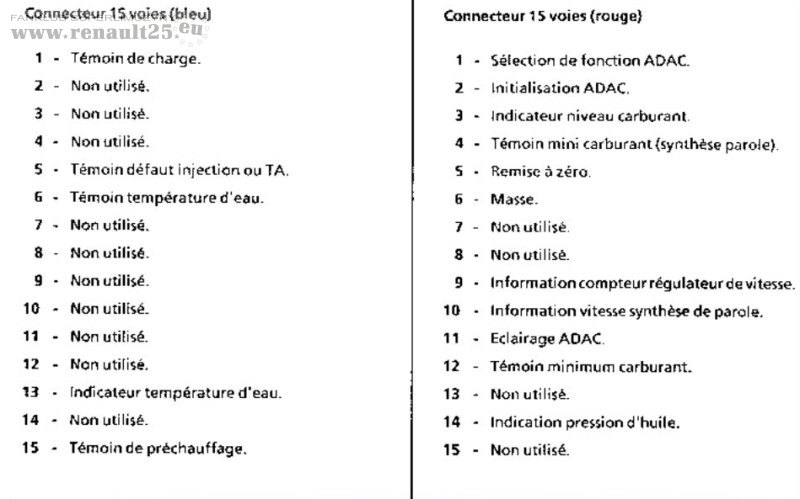

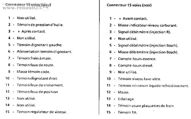

Powyżej rozpiska pinów licznika Ph1 z komputerem. Co prawda nic nie pisali o wersji Turbo ale myślę że to to samo oprócz wskaźnika który i tak nie jest elektryczny.
Wersja francuska więc gdybys miał jakieś problemy to się pytaj.
Kostki można rozłączyć między soba tak że powstaną 4 sztuki po 15 pinów.
Podwójna wtyk widoczny w liczniku nie jest opisany w instrukcji , jest za to opisana potrójna kostka z wykorzystanymi dwoma pinami , która obsługuje poziom oleju. Miało by to sens bo zarówno w R21 , jak i w R19 , taka właśnie kostka była podłaczona do czujnika poziomu oleju który powinien wskazywać poziom przed rozruchem silnika.
Pamiętaj że niektóre kontrolki są wyzwalane plusem zasilania , a niektóre minusem , więc trzeba robić dwa pomiary dla sprawdzanego obwodu.

Dzięki, Maciek! W wolnej chwili przetłumaczę i napiszę na forum, żeby inni też skorzystali.

Pierwsza wtyczka
niebieska:
1 - nie używany
2 - wskaźnik (kontrolka) ciśnienia oleum
3 - plus po włączeniu stacji
4 - nie używany
5 - wskaźnik kierunkowskazu lewego
6 - zasilanie wskaźników kierunkowskazów
7 - wskaźnik hamulca ręcznego
8 - wskaźnik świateł drogowych
9 - masa (?)
10 - wskaźnik kierunkowskazu prawego
11 - wskaźnik świateł mijania
12 - wskaźnik świateł pozycyjnych
13 - nie używany
14 - nie używany
15 - wskaźnik regulacji prędkości (tempomat?)
czarna (uwaga, bo łączone są niebieska z niebieską oraz czarna z czerwoną):
1 - plus przed włączeniem stacji
2 - masa wskaźnika paliwa
3 - sygnał z przepływomierza (Renix? do liczenia spalania?)
4 - nie używany
5 - sygnał z przepływomierza (Bosch)
6 - masa z przepływomierza (Bosch)
7 - obrotomierz (benzyna)
8 - obrotomierz (diesel)
9 - nie używany
10 - wskaźnik poziomu płynu spryskiwaczy
11 - wskaźnik niskiego poziomu płynu w chłodnicy
12 - masa
13 - podświetlenie
14 - wskaźnik zużycia okładzin hamulcowych (klocków)
15 - wskaźnik TA (skrzyni biegów?)
Druga wtyczka
niebieska:
1 - wskaźnik ładowania
2 - nie używany
3 - nie używany
4 - nie używany
5 - wskaźnik awarii wtrysku lub przekładni automatycznej
6 - wskaźnik (lampka) temperatury cieczy w chłodnicy
7 - nie używany
8 - nie używany
9 - nie używany
10 - nie używany
11 - nie używany
12 - nie używany
13 - wskaźnik (wskazówka) temperatury cieczy w chłodnicy
14 - nie używany
15 - wskaźnik podgrzewania wstępnego (diesla?)
czerwona:
1 - wybór funkcji ADAC (sterowanie wyświetlaniem komputera?)
2 - inicjalizacja ADAC
3 - wskaźnik poziomu paliwa
4 - informacja o niskim poziomie paliwa (syntezator mowy)
5 - reset wyświetlacza (?)
6 - masa
7 - nie używany
8 - nie używany
9 - informacja licznika regulatora prędkości (tempomat?)
10 - informacja o prędkości do syntezatora mowy
11 - oświetlenie ADAC
12 - wskaźnik minimalnego poziomu paliwa (rezerwa?)
13 - nie używany
14 - wskaźnik (wskazówka) ciśnienia oliwy
15 - nie używany
