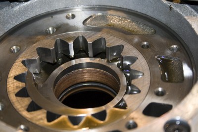

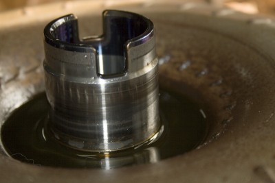

Tak konwerter jest połaczony z pompą na łozysku slizgowym i prawdopodobnie o to wlasnie chodzi. Moje podejrzenia chyba się sprawdziły. Filtr oleju był zapaprany, pompa nie miala siły wyciągnać oleju z miski i sie poprostu zatarła.
O ile konwerter nie ma zniszczonej głowki czyli tego co wchodzi w lozysko to nic z nim nie trzeba robić, ale gdy SKORPION szukał DOBREGO i przede wszystkim taniego fachowca ( jak wymienial blache na zamachu) to znalazł m.in takiego ktory juz z góry zakładał regeneracje konwertera.

No i zrobiłem w końcu fotki uszkodzeń:
Konwerter. Widoczne ślady tarcia o stator pompy.

Wytarty dość drastycznie stator pompy.
Plik ¶ci±gniêto 30 raz(y) 183.28 KB
