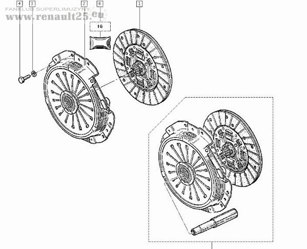

Sprawdziłem w intercarsie, maja zestaw VALEO sklada sie tylko z tarczy i docisku wiec lozysko jest zespolone na stałe. Kosztuje tylko ok. 800zł :] i faktycznie wystepuje tylko w R21.
A tak to wygląda na obrazku:

No i zlozyłem to wczoraj w godzinach wieczornych.
Lapa sprzegła da sie odchylić na tyle, zeby przy dosuwaniu skrzyni do silnika , wlazła za pierscien lozyska. Jednak jest to bardzo upierdliwe zajecie szczegolnie bez kanału.
Załozyłem " nową" tarcze i jak doskladam wszystko do kupy to mam nadzieje ze bedzie ok :).
