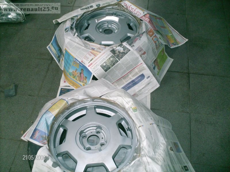

Etap I Lakierowania
http://www.renault25.eu/album_pic.php?pic_id=2200
Nakładamy pierwszą warstwę tak ledwo zakrywając powierzchnię
odczekujemy 2-3 minuty i nakładamy następną warstwę tak aby pokryła dokładnie kolorem ( tu także wskazana jest dokładność )
odczekujemy 10 min i nakładamy kolejne 2 warstwy

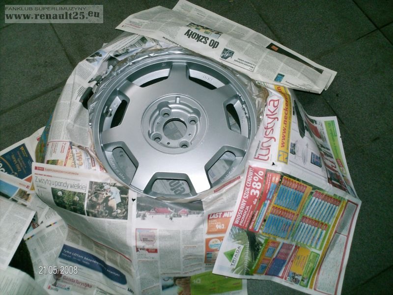

http://www.renault25.eu/album_pic.php?pic_id=2201
teraz pozostaje nam odczekać do podsuszenia się bazy od 15 do 25 minut i nakładamy 2 warstwy klaru ( Lakier bezbarwny )

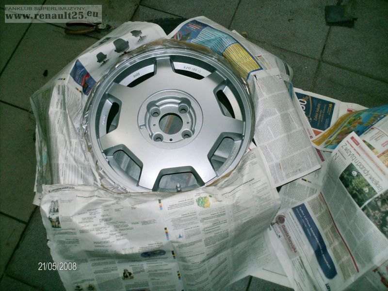

http://www.renault25.eu/album_pic.php?pic_id=2202
i cieszymy się nowymi felgami
