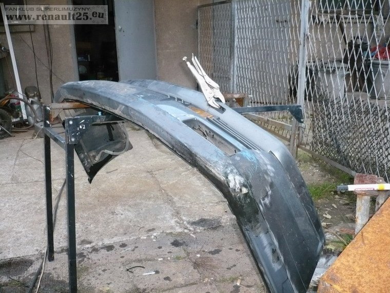

Wczoraj zabrałem się za renowacje tylnego zderzaka. Zakres prac obejmuje wyrównanie głebokich rys i odprysków oraz polakierowanie obu częsci zderzaka.
Jutro mam zamiar zdemontowac przedni zderzak który jest w wiele gorszym stanie bo ma pękniecia i dziure z prawej strony.
Jeśli chodzi o tył to posiadałem zderzak ktory zakupiłem od kolegi "Białasek" i to własnie ten został poddany renowacji. Zeby sciągnać ten który miałem załozony oczywiście trzeba było powyrywać boczne śruby z mocowań. Z przednim pewnie będzie podobna historia ale na naprawę mocowań już tez jest sposób ktory sprawdziłem przy montażu zderzaka u Scorpiona.
Jestem też ciekawy koloru lakieru ktory mam dorobiony. O ile bedzie sie zgadzał to będzie mozna sie z czasem zabrac za reszte elementów karoserii a tak sczerze mówiąc jak sie dobrze przyjrzeć to chyba bede po kolei lakierował wszystkie elementy i nie chodzi tu o rdzę tylko o rysy i nierówności. W tej chwili tylny zderzak wygląda tak :

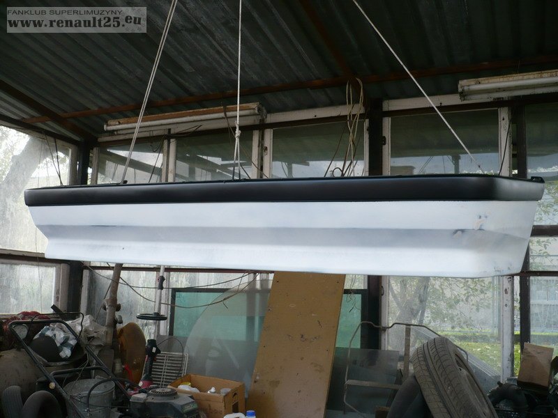

Nie mam warunków do polakierowania całości a jeśli lakier będzie ten sam to róznicy nie będzie zadnej w zasadzie. Poza tym praktyka nauczyła mnie ze robiąc jeden element robi sie to dokladniej. Nie ma presji czasu ani poczucia tego ze jeszcze " tyle do zrobienia" a samochód rozgrzebany.
Oczywiście malowanie po kawałku tez ma wiele wad ale tak jak napisałem nie mam wielkiego garazu gdzie bedzie mogł stac rozebrany samochod bóg wie ile czasu :).
Teraz to w zasadzie próba koloru a jeśli lakierował bym coś wiecej to i tak zderzaki bedą malowane jeszcze raz bo pozostana jakieś minimalne niedoróbki teraz i mam tego swiadomośc przed skonczeniem prac ;).
Na zdjęciu jest podkład akrylowy 5+1, po pierwszym szlifie.

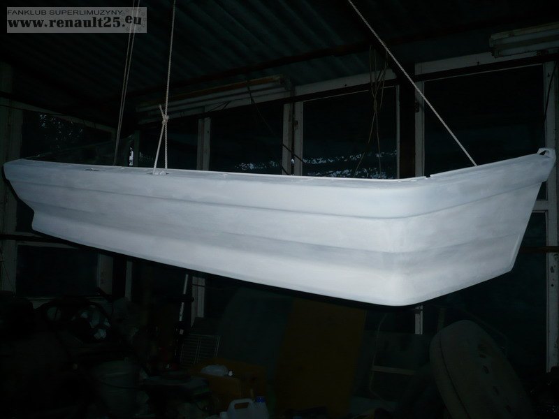

Zdemontowałem przedni zderzak. Na zewnatrz był popekany z prawej strony w od wewnatrz, tragedia z makabrą :shock: . Wzmocnienie z włokna szklanego złamane w taki sposób ze jego kawał lezał sobie luźno wewnatrz zderzaka. Dobrze ze nie wypadł, choć był taki duzy ze nie miał któredy.
Wywlokłem więc 5 litrów zywicy ;) i jutro będzie składanie wszystkiego do kupy, klejenie, szpachlowanie i szlifowanie.

To czarne to matowy lakierek jest?
Wysłany: 2008-10-02, 17:18
Tak czarny pasek jest matowy. Potem do kompletu zostana pomalowane jeszcze listwy boczne zeby sie nie wyróżniały.

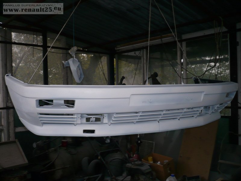

Zderzak tylny skończony. Tak jak sie spodziewałem, z powodu złego dobrania gęstości lakieru, wystapiło kilka zacieków, ktore niestety będe mogł spolerować dopiero jak lakier bezbarwny będzie miał pełną twardośc wiec dośc długo.
Przedni zderzak został dzis poklejony zywicą. Zeszlifowane zostały mechanicznie większe odpryski lakieru.
Kolejnośc prac powinna byc następująca a przynajmniej ja taką stosuje.
1. Zdjęcie zderzaka(lub elementu).
2. Klejenie, prostowanie, uzupelnianie braków( np. grubych rys) za pomoca zywicy epoksydowej , włokna szklanego , kitu , ew. kitu z wloknem szklanym w zaleznosci do tego jak duze sa uszkodzenia.
3. Uzupelnienie nitów, naprawa wszystkich mocowań.
4. Szlifowanie wstępne , dośc grubym papierem, tak aby mniej wiecej wyrownac nałozona zywicę, kit itp. do reszty powierzchni elementu.
5. Potem szlifowanie starego lakieru, tutaj juz papier cienszy 150-220 tak zeby wszystko było zmatowane i zrównane w naprawianymi powierzchniami. Musi to byc idealnie równe bez rys , nierownosci itp. Powierchnie sprawdzamy dłonia ....i okiem rzecz jasna :).
6. Po szlifowaniu odtłuszczamy cała powierzchnie np. benzyna ekstrakcyjna i kładziemy podklad. Ja akurat kłade podklad na cały element ale mozna polozyć go tylko na naprawianą częsc.
7. Potem szlif podkladu na idealnie gładki.
8. No i lakierowanie o ile w dwoch kolorach to wczesniej zaklejenie taśma.
Przedni zderzak jest po klejeniu i wygląda tak :

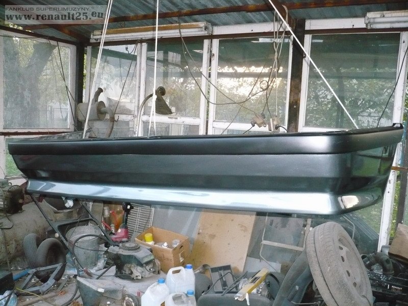

Przedni zderzak to jakaś masakra jest poprostu :x .
Nie wiem czym oni malowali w fabryce ciemną częsc ale jest to tak cholernie twarde ze szkoda gadać.
Juz nie miałem siły , nerwów i cierpliwości zeby to szlifowac na ideał i tak pozostały pewne małe ryski i dziurki.
Miałem już to skonczyć ale od dwoch dni leje i wszystko sie przeciąga.
Zderzak i lusterka w tej chwili pomalowane sa podkładem i wyglądaja tak ;) :
