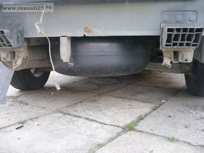

Po weryfikacji wszystkiego co zdemontowałem, trzeba było parę rzeczy zmodernizować i wymienić. Przede wszystkim załozyłem wielozawór taki jak powinien byc czyli z elektromagnesem. Zamówiłem mikser taki jak powinien być , czyli z wyjciem na regulator wolnych obrotów. Wymieniłem membrany w reduktorze, filtr gazu ( stary filtr był odwrotnie załozony ). Zamówiłem rurkę miedziana miedzy wlewem a zaworem, kilka uszczelek i docisków.
Butla została oczyszczona i pomalowana.

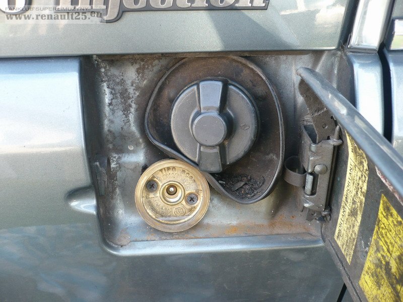

Niestety nie dało sie nienaruszyć karoserii zeby to wszystko zamontowac. Powstały 4 dziury ø10 w bagażniku przez które przechodzą sruby mocujące zbiornik pod podłogą, oraz dziura do wlewu gazu :
Dwie dziurki ø6 pod filtr gazu na przegrodzie komory silnika i to wszystkie zniszczenia.

Zbiornik w moim wypadku 61 litrów zestrojony na maksymalne zatankowanie ok. 55 litrów.

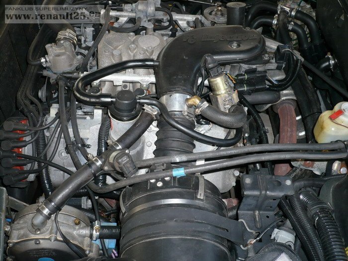

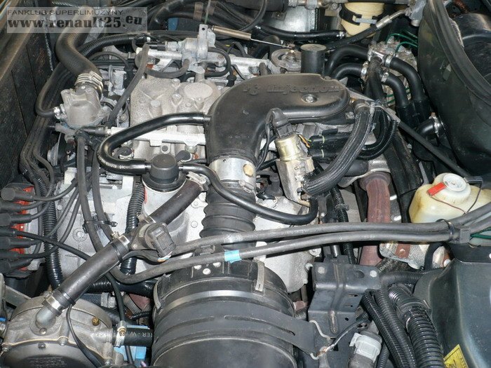

Tak to wygląda pod maską :
Z węzem w dolocie
I tak jak ma być i jest obecnie
