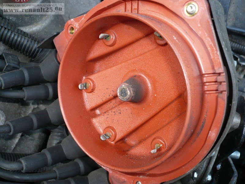

Na pierwszy ogień poszła kopułka i jak się okazało był to strzał w 10.
Okazało się ze srodkowego styku już w zasadzie nie było.
Po wymianie silnik ożył i pracuje bez zarzutu.

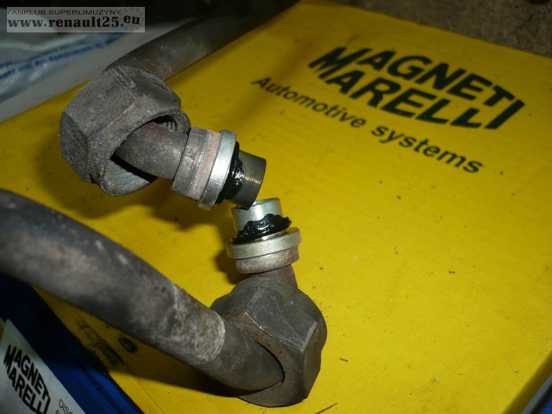

Dalszy ciąg walki z klimatyzacją polegał na wymianie uszczelniaczy spręzarki , ktore wyglądały tak :

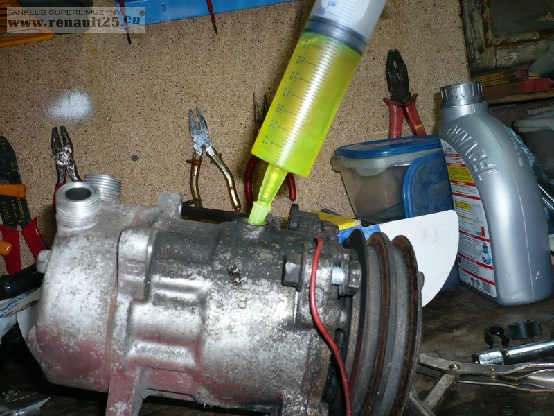

Dla dociekliwych mogę napisać że nowe uszczelki potrafią tak wyglądać po niecałym roku używania. Tak było w moim wypadku i stosowałem wówczas oryginalne oringi zamówione w ASO. Poprostu występują tam takie temperatury i ciśnienia , że guma się zniekształca. Dlatego też nie raz pisałem że przy uruchamianiu klimatyzacji , ważną rzeczą jest wymotnowanie spręzarki. Po pierwsze z powodu uszczelek a po drugie z powodu zalania jej olejem , przez otwór ktorym należy to zrobić. Na zdjęciu spręzarka zaleawana jest olejem z kontrastem UV.

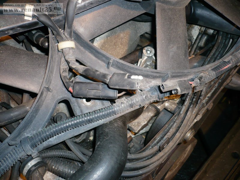

Przy okazji wyszła na jaw awaria wentylatorów. Pierwszy bieg nie działał , a na drugim chodził tylko jeden wentylator. Widac było że ktoś już tam grzebał. Po krótkich poszukiwaniach okazało się ze rozleciała się kostka łacząca wentylator z instalacją. Kostka zostanie pominięta i wentylator będzie podłaczony na stałe. Potem dopiero do przeglądu pójdzie moduł przekaźnikowy.
