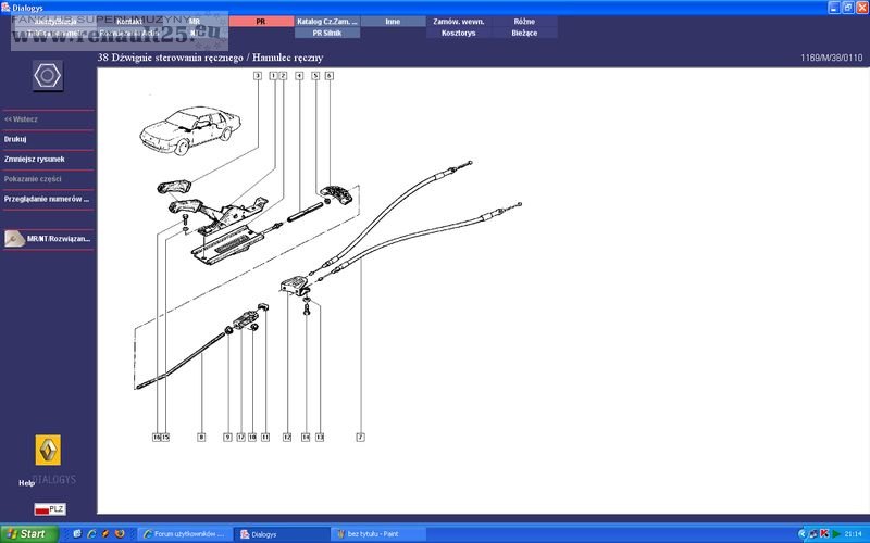

po wielu latach jazdy bez recznego mam zamiar w koncu pozakladac linki i sprawic zeby dzialal :lol: ALE brakuje mi jednej jakiejs malej czesci ktora to laczy ciegno z linkami gdzies to mi po prostu wypadlo :( czy moglby ktos z was opisac mi to lub tez podeslac jakas fotke czy rysunek bo za cholere nie moge tu znalesc czegos na ten temat :) dzieki.

znalazłem to http://www.renault25.eu/album_pic.php?pic_id=2626
ta czesc nazywa sie osłona metalowa
a to index tej czesci : 77 00 581 374
cena z Dialogysa :24,24zl

ooo wlasnie ! tylko troche nie za wyrazna tzn. male ale to juz cos :lol: poczekam jeszcze na jakies foto od Adama 8)

kurde tylko jak to teraz razem ma byc :oops: tak sie gapie w te zdjecia i jakos nie moge tego do kupy poskladac :roll:

to małe wchodzi przed ten pólkolisty element widoczny na drugim zdjęciu. Służy do zaczepienia końcówek linek i przenosi siłę z pręta na linki. Linki przechodzą na wylot przez ten duży element, przykręcony do podwozia samochodu.
