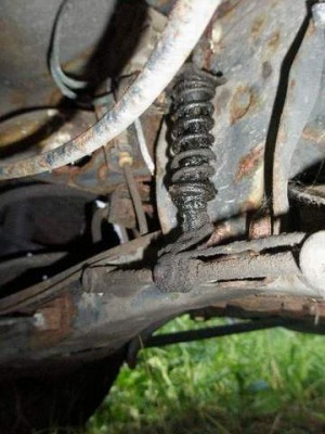

Wiem widzialem ten opis... nie da sie go naprawic bo ten kawalek jak to nazwac... tego czegos do czego jest przymocowana sprezyna zgnil i sie zlamal! :P Calego autka nie musze kupowac! Gosc chce 100zl za korektor razem ze sprezyna i i tymi precikami!
A oto jak wyglada...
Plik ¶ci±gniêto 28 raz(y) 30.06 KB
Plik ¶ci±gniêto 21 raz(y) 26.99 KB

ja tej pierdoły nie mam i nie ma tragedii przy hamowaniu ;) u mnie to było przerdzewiałe ze rekami urwałem :(

A przynajmniej oglondałeś ten korektor .bedzie z mocno wiekowej już renatki i kto wie czy nie solidnie zardzewiały,zapłacisz za niego 100zł co na mój gust jest drogo ,a on ci sie rozsypie w rekach.
w mijej reni korektor zardzewiał w pozycji nie dotykac i sie stosuje do tego zalecenia .ostatnio na przeglondzie okresowym miałem hamulce ok.jak zacznie cieknąc wbrew opini innych , ja sie go pozbęde.

chyba poszukam swój korektor i zobacze w jakim stanie jest ta blacha
