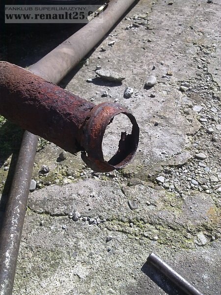

Od jakiegoś czasu , samochód zaczął dziwnie głośno się odzywać. Mała ocena sytuacji i wyszło na jaw że skończył się żywot rury między środkowym a końcowym wydechem, a raczej jej łączenie z tyłu.
Jak się mogłem domyślać druga część łaczenie czyli rura od tłumika końcowego, też nie była w dobrym stanie , więc wycieczka do sklepu i zamówiłem dwie rury WALKERa , zaciski oraz pastę montażową.

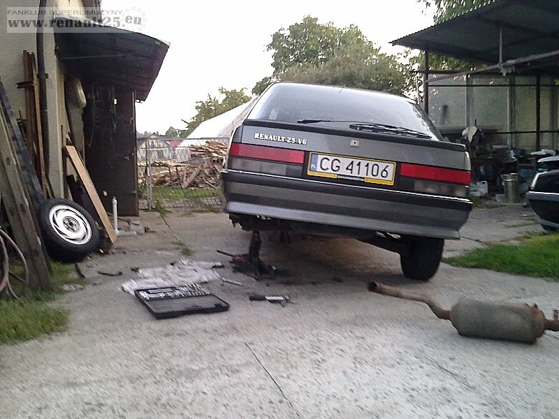

Wczoraj zabrałem się do dzieła.
Żeby robota była łatwiejsza , postanowiłem wymontować cały układ z samochodu .
Nie szło łatwo. Dużo śrub się ukręciło a wyciąganie jednej rury z drugiej było też nie łatwe.
Łączenie środkowej rury wyglądało nieciekawie a w zasadzie to go prawie nie było ;).

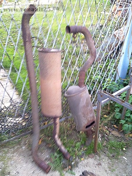

Przy okazji okazało się że rura środkowego wydechu ma dziurkę przy mocowaniu wieszaka :/.
Na szczęście posiadałem środkowy wydech w dobrym stanie , odłożony kiedyś na czarną godzinę. Więc i stary wydech środkowy wyleciał z układu.

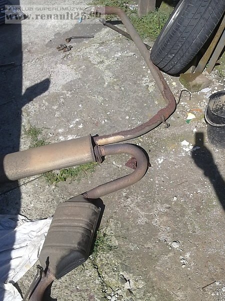

Katalizator w stanie dobrym. Jedynie osłona blaszana się odspawała ale nie hałasuje i w niczym nie przeszkadza więc pozostała bez zmian.
Przyszedł czas na wymontowanie ostaniego wydechu. Oczywiście nie udało się odłączyć od niego starej rury, której łączenie też wyglądało już nie ciekawie. Musiałem więc wyciągać go w całości. Jest to możliwe bez kanału. Trzeba podnieść samochód dość wysoko, podpierając lewarek o wahacz i wstawiając go od przodu auta. Oczywiście wcześniej ściągając koło.
Po walce z sześćiokątnym wieszakiem rury (nie wiem co za jełop tak to wymyślił ), wydech wyszedł. Rura faktycznie była nieciekawa i niestety po obstukaniu puszki okazało się że zrobiła się niezła dziura w wydechu której wcześniej nie widziałem bo jest to w górnej części :(...

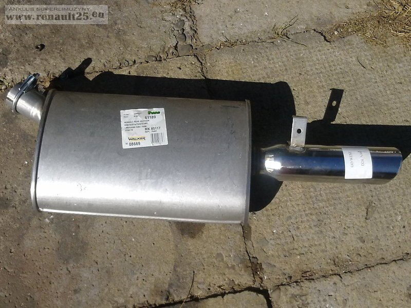

Byłem dziś w hurtowni i odebrałem wydech.
Czekam sobie przy ladzie a tu gość przyniósł mi jakąś puszkę z kominem !!!!
Cóż sam go sobie zamówiłem więc trzeba było odebrać. Numer się zgadzał a wg. katalogu miał pasować do wszystkich roczników...... ale tylko wg. katalogu co zauważyłem od razu jak tylko zobaczyłem tłumik ;).
Na szczęście dało się wszystko poskładać do kupy . Jedyną rzeczą jaką trzeba było zrobić to przedłużyć tylny wieszak tak aby rura wychodziła pod zderzakiem .
