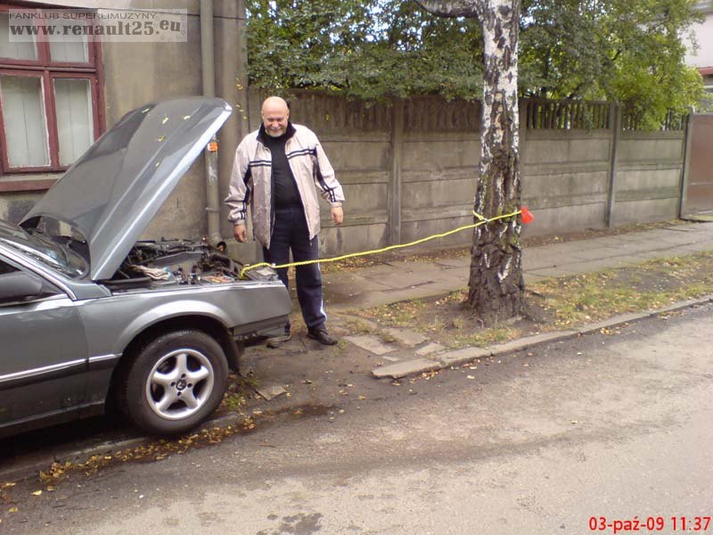

Wysłany: 2009-11-01, 21:18
Busiek - tak to się robi:
Wysłany: 2009-11-01, 21:48
Jesteś pewien, że wszystko będzie ok ?
