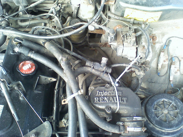

na Gazie ladnie chodzi na biegu jalowym ladnie trzyma obroty ale podczas jazdy jak np. przy dojerzdzaniu do skrzyzowania trzeba przyhamowac to zgasnie lub zejdzie nisko na obroty zatrzesie silnikiem i powróci do swoich obrotow
mysle nad tym ze moze ma za mala dawke gazu odkreconą na wezu
chodzi mi o te srube sa tam dwie jedna na wezu a druga bez wezy a pod spodem jest do tego podlaczona jakas wtyczka

To stary jak swiat problem z wolnymi obrotami . Na zdjeciach widzę że jest tam namieszane. Najlepszym wyjsciem jest załozenie prawdziwej II generacji bo teraz masz pseudo II generacje przerobioną na I generacje czyli śrubę. Żeby zrobić chocby na śrubie wolne obroty trzeba zastosować dokładkę przekaźnika opisana przeze mnie na forum i przy okazji o ile nie jest zrobiona , odłaczaną pompę paliwa.

Jeśli masz dwie wykorzystane śruby to nie ma mowy o prawidłowych wolnych obrotach . Wolne obroty to nie tylko to co sie dzieje na postoju , ale też to co jest w czasie jazdy .
jedna sruba jest w wezu a druga jest bez wez tak jak widac na zdjeciu przypieta opaskami tylko jakas kostka podpieta pod spodem do tej sruby
www.czaplinek.pl
Wysłany: 2010-03-01, 00:38
No to jest własnie pseudo II generacja ktorą ktoś odłaczył. Sprobuj tymczasowo przekręcić w lewo śrubę na reduktorze o 1/4 obrotu . Najpierw jednak ustaw rure wlotu powietrza o filtra tak , zeby podczas jazdy powietrze do niej nie wpadało bezpośrednio.
Jeśli po ustawieniu dolotu jak napisałem i odkręceniu śruby nie pomoże to możesz spróbowac odkręcić ja jeszcze o 1/4. Jest to jednak papranie w gównie. Jak uzbierasz środki i załozysz sobie II generacje wszystkie kręcenia srubami się skończą niezależńie od jakości gazu i warunków atmosferycznych.

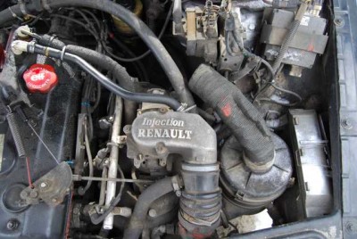

  Wysłany: 2010-03-05, 11:39   Dolot powietrza z modyfikacją
Po tym jak kiedyś podtopiłem renatke . zmieniłem całkowicie dolot powietrza do filtra a mianowicie jak widac na zdjeciu przełożyłem z wersii I filtr i dałem wlot górą .Ale wracając do gazu obroty troszke mniej świrowały po zabiegu ... noi woda już nie groźna :)
Plik ¶ci±gniêto 33 raz(y) 101.19 KB
Wysłany: 2010-03-05, 22:46
Tyle że takie zabiegi ( jak i podobne pseudo gazowników ) , pogarszają osiągi auta u zwiększają spalanie.
Gaz potrzebuje zimnego powietrza , a pod maską powietrze może osiągać kilkadziesiąt stopni nawet.
Cała operacja polega tylko na tym żeby powietrze nie było wpychane w dolot ( nie wpadało ) w czasie jazdy, choć dobrze wyregulowana instalacja sobie z tym potrafi poradzić .
